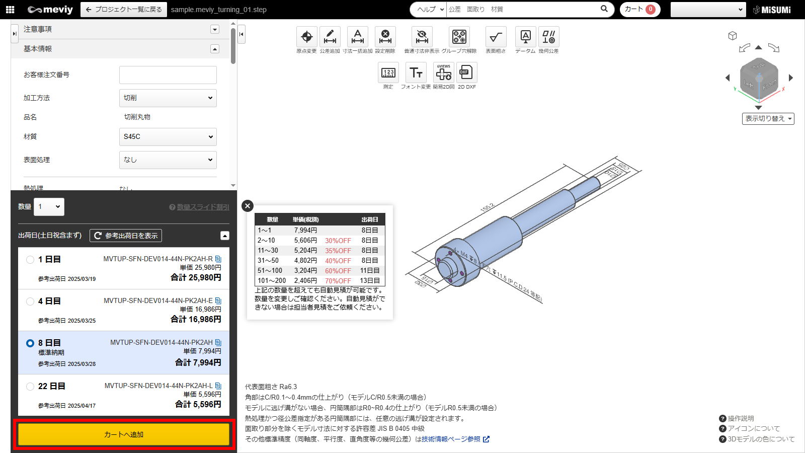

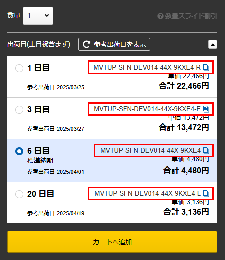

納期選択サービス
納期選択肢の一覧
納期選択肢 出荷日 特徴 対象商品(標準納期比) 型番末尾 受注締め時間 超短納期 1日目~ 超特急!1日目出荷~ ø63×全長200mm以下 -R 12:30 短納期 3日目~ 急ぎの際に安心の3日目出荷~ - ø200×全長200mm以下
- (詳細はこちら)
-E 15:00 標準納期 6日目~ 標準となる価格・納期 ー ー 20:00 長納期 20日目~ - 1個で価格30%OFF
- 2個以上200個までは10%OFF
原則全商品 -L 20:00 - 詳細な材質・表面処理別の出荷日は以下をご参照ください
- →切削(丸物)マニュアル>対象部品/材料>出荷日(材質・表面処理・熱処理・対応サイズ)

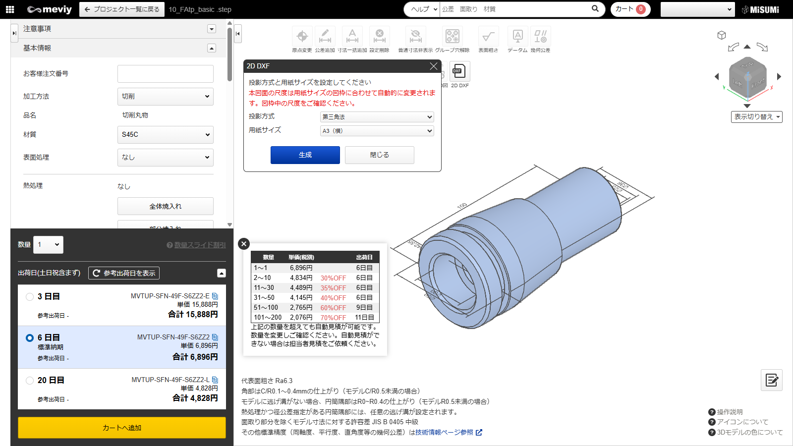

サンプル部品例
S45C+硬質クロム(フラッシュ)ø32xL155.2(mm)発注個数1個の場合サンプル部品例(発注個数1個の場合)
納期選択肢 出荷日 単価 割引率 標準納期 8日目 6,543円 ー 長納期 22日目 4,581円 30%OFF - ※サンプル部品例の標準納期出荷日は「標準納期出荷日(6日)+表面処理(2日)」=8日目です。
- ※長納期出荷日は標準納期出荷日に「一律14日」加算です。
3Dビューワー画⾯での長納期サービス確認
- 1個30%OFF
- 2個から長納期割引の10%OFF
大口割引きと長納期割引きをご利用いただいた場合の早見表
割引早見表数量 最外径ø16以下 最外径ø16超 標準納期 長納期 標準納期 長納期 1 - 30%OFF - 30%OFF 2~10 30%OFF 37%OFF 30%OFF 37%OFF ※ 11~30 40%OFF 46%OFF 35%OFF 41.5%OFF 31~50 50%OFF 55%OFF 40%OFF 46%OFF 51~100 60%OFF 64%OFF 60%OFF 64%OFF 101~200 70%OFF 73%OFF 70%OFF 73%OFF 201~ 担当者見積 - 担当者見積 - 例)1個価格:10,000円の場合数量 最外径ø16以下 最外径ø16超 標準納期 長納期 標準納期 長納期 1 10,000円 7,000円 10,000円 7,000円 2~10 7,000円 6,300円 7,000円 6,300円 ※ 11~30 6,000円 5,400円 6,500円 5,850円 31~50 5,000円 4,500円 6,000円 5,400円 51~100 4,000円 3,600円 4,000円 3,600円 101~200 3,000円 2,700円 3,000円 2,700円 201~ 上記数量を超える場合は、さらにお安くなる可能性があります。 - ※価格算出|例)数量2個の長納期品購入価格
- 1個価格 10,000円
- ↓ ×0.7 2~10個の大口割引の30%off
- 2個価格 7,000円
- ↓ ×0.9 2~10個の長納期割引の10%off
- 2個長納期価格 6,300円
- ・201個以上は担当者見積もりになります。
- 詳細はこちら>対象部品/材料>出荷日(材質・表面処理・熱処理・対応サイズ)
納期選択方法
STEP1
「見積条件の確定」を押します。STEP2
出荷日の一覧が表示され、納期の選択が可能です。
- デフォルトが標準納期出荷日です。

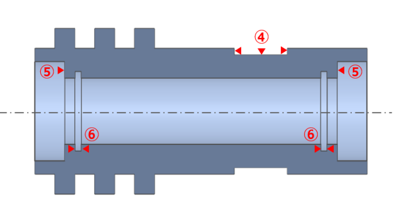

表面粗さ Ra1.6 Ra3.2 Ra6.3 イメージ 設定値 Ra1.6 Ra3.2 代表面粗さのため表示なし ポイント
- 表面粗さ値の指定が可能です。設定可能な面は右図の①~⑥を参照下さい。
- 穴寸法表記は以下のルールに従います。 切削丸物から円筒側面にある「穴」位置角度の表記も加わりました。
- Left面から見て「Top+0°」を基準として時計回り方向に「穴」位置角度を0.1°刻みで表示しております。
- ※表示右上にあるCUBEのTop面が「Top+0°」と同意になります。
- ※「穴」は切削丸物のフラット面または円筒側面に設定可能です。

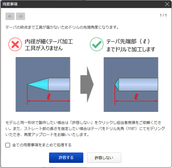

[mm]非貫通/貫通 貫通 設定 なし イメージ ビューワー表記 凵ø8↧5 ø4貫通 (反対面に)凵ø8↧5 皿穴
[mm]非貫通/貫通 貫通 設定 なし イメージ ビューワー表記 V ø8 ø4 3Dモデルと仕上りに差異が生じる形状

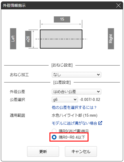

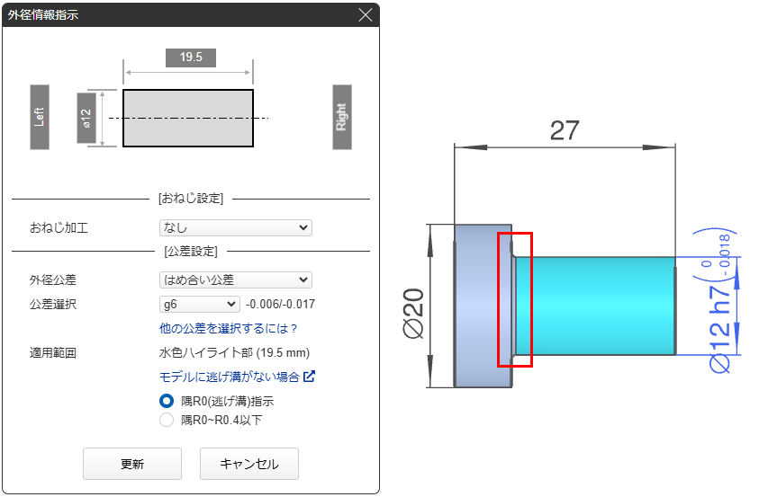

仕上がりに差異が生じる例と注意点をご確認ください。①ダイアログで「隅R0(逃げ溝)指示」を指定した場合
- ・隅Rを最小にしたい、または逃げ溝指定をしたい場合
- →「隅R0(逃げ溝)指示」を選択ください。
隅R0に使用する工具はR0.1~R0.4以下と幅があり、よって深さは0.5mmより小さい場合もあります。選択はできません。①R0.4の工具で加工する場合②R0.2の工具で加工する場合③軸部の長さが短い場合、軸と接する端面方向にR0.1の工具で加工する場合があります。memo
下記条件の場合には、「隅R0(逃げ溝)指示」は適用されません。①隅R0.5以上でモデリングがある ②モデルに逃げ溝がある ②ダイアログで「隅R0~R0.4以下」を指定した場合隅Rモデリングをされていない場合、円筒隅部は任意の形状で加工を実施します。ポイント

[mm]
No 形状要素 ②外径側面/③外径溝側面/④ポケット面 ⑤内径底面 ⑥内径溝側面 ① 両端面 0.04~ 0.04~ 0.04~ ② 外径側面 ③ 外径溝側面 – ー ④ ポケット面 ⑤ 内径底面 – 0.04~ ⑥ 内径溝側面 0.04~ [mm]

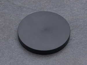

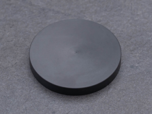

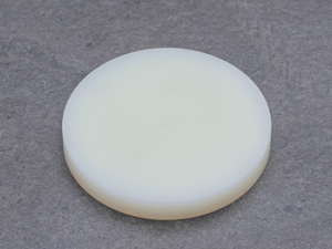

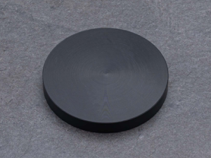

旋削面(外径)
A5056
S45C
PC黒
- 爪がかからないかつドットゲージで0.7mm以上の傷がないことを保証致します。
- 代表面粗さ √Ra6.3【√Rz25】
- 材質、サイズによっては素材面(磨き・圧延)で出荷する場合がございます。詳しくは下記を参照ください。 →切削(丸物)マニュアル>規格材(研磨材、ミガキ材)使用条件

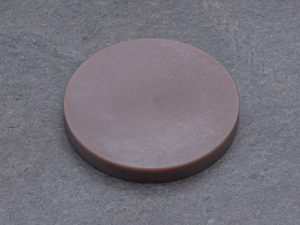

旋削面(内径)
S45C
SUS304

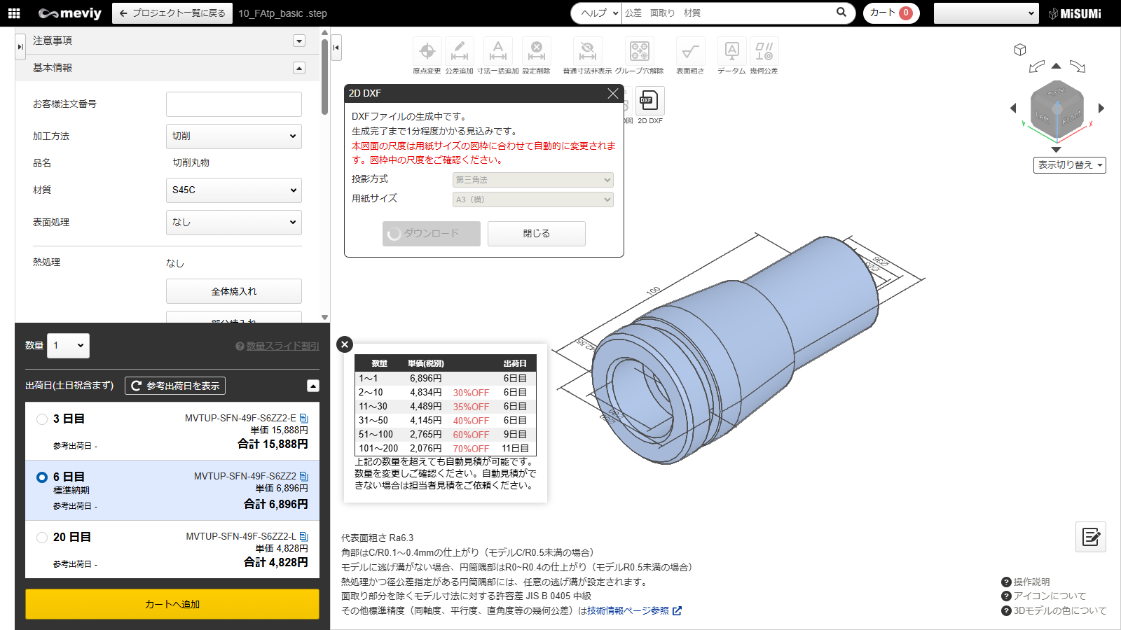

STEP 1:3D CADデータをアップロードする
1. ドラック&ドロップで「データ」または「フォルダ」ごとアップロード可能です。
または、「新規見積」ボタンよりアップロード選択も可能です。memo
- プロジェクト一覧の表示について
- 加工方法が自動選択された状態
- ① 3Dビューワーで「見積もり条件」の設定待ちです。
- ② 型番が発行され、注文が可能な状態です。
- 加工方法を選択する場合
- ③ 「切削」「板金」共に3Dビューワーで「確認事項」があります。
- ④ 「切削」は「確認事項」があり、「板金」は選べません。
- ⑤ 「切削」も「板金」も選べません。
- ⑥ 3Dビューワーで「確認事項」がある状態です。
- ※③④ の
マークの加工方法を選択した場合に⑥に変わります。
2. [次へ]をクリックします。
STEP 2:見積条件を設定・変更する
- 切削丸物では、以下の設定が可能です。
- 材質
- 表面処理
- 熱処理
- センタ穴の可否
- 数量
また、3Dビューワーで「ねじ」「公差」「表面粗さ」などの設定が可能です。
STEP 3:見積もりを確定(型番を取得)/確認する
[見積条件の確定]をクリックし、型番を取得してください。STEP 4:カートへ追加する
型番取得後、出荷日を選択し[カートへ追加]ボタンをクリックしてください。
STEP 5:カートを確認し、注文する
- プロジェクト一覧画面に戻り、カートを開きます。
- 注文したいパーツにチェックを入れ、[MISUMIカートへ進む]をクリックし、MISUMIサイトからご注文ください。

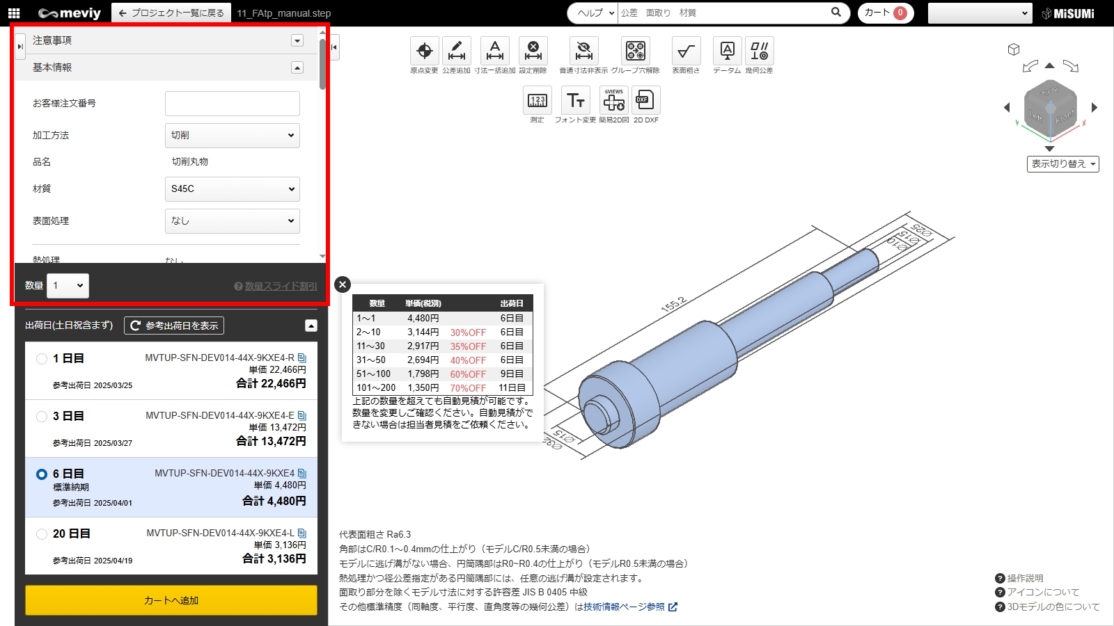

3Dビューワー画面の⾒かた
①3Dビューワー
- アップロードした3Dデータのモデルを操作できます。3D CADソフトとほぼ同様の感覚で操作できます。
- →「キーボード操作」
②パーツリスト
プロジェクト一覧で選択したプロジェクトが表示されます。
➂注意事項
エラーメッセージ、ワーニングメッセージ、meviyオペレータからのメッセージが一覧で表示されます。④基本情報
材質・表面処理・熱処理・センタ穴残り可否の指定、任意のお客様注文番号の設定ができます。⑤ツリービュー
パーツ全体の寸法や、穴情報、代表面粗さが表示されます。
「情報」をダブルクリックするとダイアログが表示され、条件の変更ができます。
⑥その他追加指示をコメント欄に記載

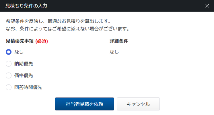

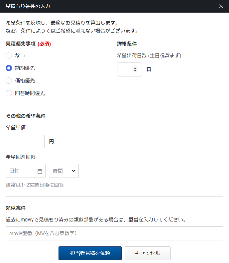

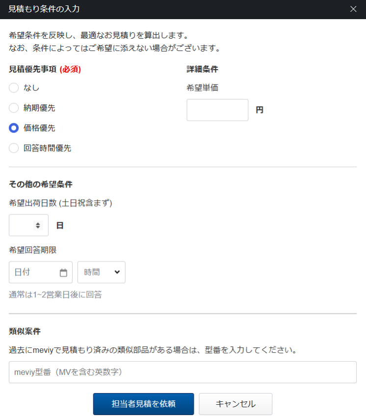

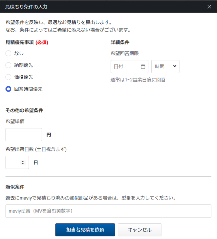

- meviy上で設定できない追加加工指示など、追加のご要望や問い合わせ内容を記載できます。
- コメント欄の活用方法はこちら→「コメント記載の担当者見積について」
追加加工指示を入力した場合、自動見積もりはできなくなります。[担当者見積を依頼]を選んでください。後ほど担当者からお見積りを回答いたします。⑦型番発行エリア
- 数量の設定と、基本情報の内容に応じた価格・納期と発行された型番の一覧が表示されます。
- 状態に応じてボタンが変化し、見積条件の確定や担当者見積の依頼、選択した見積もりをカートへ追加することができます。

数量を指定する
[数量]で1個〜5個の数量が選択出来ます。6個以上は、「6個以上(数値入力)」を選んだ後に、数値入力でご希望の数量をご指定ください。
- 自動見積もりできる数量は200個までです。201個以上を選んだ場合は、[担当者見積を依頼]をクリックしてください。
- 自動見積もり数量内であれば見積条件を確定後でも数量変更できます。
数量毎の価格・納期を確認する
[数量スライド割引]より数量毎の価格と納期の確認ができます。

外径情報を設定する
外径情報を変更する
ツリービューまたは3Dビューワーから対象を選択し、外径情報の変更が可能です。1. ツリービューの「数値」または3Dビューワーから対象の「寸法」「面」をダブルクリックします。
2. 選択するとモデルの位置がTOP姿勢方向に変わり、ダイアログが立ち上がります。
3. 「おねじ設定」と「公差設定」が可能です。
外径情報指示ダイアログについて(外径・最外径)
ダイアログには「外径」「最外径」の2種類があります。
外径情報指示
- 片側からのみ加工可能なため、片側からの「長さ」設定が表示されます。
- ※「長さ」設定対象範囲は水色ハイライト部
最外径情報指示
- 両側から加工可能なため、両側からの「長さ」設定が表示されます。
おねじ・公差の設定
ダイアログ詳細は以下の通りです。
最外径公差指示
- ① ハイライト部の「直径」情報
- ② ハイライト部の「長さ」情報
- ③ 3DビューワーのLeft側・Right側と連動
- ④ Left側・Right側から設定できる「長さ」
おねじ設定
- ⑤「おねじ(mm)/おねじ(inch)」が選択できます。
- ⑥ 対象サイズを選択できます。
- ⑦ ④対象におねじの設定ができます。
- ⑧ 全ねじ設定ができます。
- ⑨ ④対象に右ねじ/左ねじの設定ができます。
※おねじ(inch)は右ねじのみ対応。
公差設定- ⑩「一般公差」「はめ合い公差」「両側公差」「片側公差」を選択できます。
- ※ねじ部を除いた範囲に公差適用されます。
外径情報指示
- ① ハイライト部の「直径」情報
- ② ハイライト部の「長さ」情報
- ④ 設定できる「長さ」
おねじ設定
- ⑥ 対象サイズを選択できます。
- ⑧ 全ねじ設定ができます。
※おねじ(inch)は右ねじのみ対応。
- ⑪円筒隅部の形状指定ができます。
- ※選択による製品の仕上がりはこちらです。

3Dモデルを測定する
距離を測定したい場合
測定したい2点を選択するとXYZの距離がウィンドウに表示されます。
をクリックします。
- 測定したい2点を選択します。
- ① 測定アイコン
- ② 選択オブジェクト
- ③ 要素別測定ウィンドウ
- ④ 測定モード切替ウィンドウ
- ⑤ 測定成分線
直径/半径(R値)を測定したい場合
測定したいエッジ及びフェースを選択するとウィンドウに直径/半径(R値)が表示されます。
をクリックします
- 測定したいエッジ及びフェースを選択します。
- ① 測定アイコン
- ② 選択オブジェクト
- ③ 要素別測定ウィンドウ(直径/半径(R値))
角度を測定したい場合
測定したエッジ及びフェースを選択するとウィンドウに角度が表示されます。
をクリックします
- ① 測定アイコン
- ② 選択オブジェクト
- ③ 要素別測定ウィンドウ(角度)
測定機能の画面紹介
① 測定アイコン
- モデルの各種要素を測定するときに使うアイコン
- ショートカットキーは「M」で起動
② 選択オブジェクト
測定する上で必要な要素を選択できるように各種要素が表示されるポイント
球オブジェクト Rエッジの中心点 円筒オブジェクト 曲面サーフェスの中心軸 ③ 要素別測定ウィンドウ
測定対象の情報とXYZの成分を分解した数値を表示するウィンドウ距離測定 R値 角度 ④ 測定モード切替ウィンドウ
選択した要素において最長距離と最短距離を測定する為に切り替える機能
最長距離 最短距離 ⑤ 測定成分線
測定した距離を構成するXYZの成分をmm単位で表示します
黒線 測定結果 赤線 X方向成分 緑線 Y方向成分 青線 Z方向成分 2D DXFファイルをダウンロードする
- 3D Viewer上に表示されている形状と寸法を2D DXFに出力する機能です。
- ※生成される.dxfのバージョンはAutoCAD 2018 DXF(*.dxf)です。
- ※図枠はミスミの標準図枠となります。
- ※ファイル命名規則:型番でファイル名がつきます。
2D DXFファイルをダウンロードする方法
STEP1 見積もり条件の確定
- 「2D DXF」ファイルをダウンロードするためには、見積もり条件を確定し、型番を確定させる必要があります。
- 型番を確定すると、「2D DXF」のアイコンが活性化し、選択できるようになります。
STEP2 2D DXFを選択
- 上部のアイコンから
を選択します。
- ショートカットキー([Shift]+X)で選択することもできます。
STEP3 投影方式と用紙サイズの選択
投影方式と用紙サイズを選択し、生成ボタンをクリックします。STEP4 DXFファイルの生成中
- 生成完了までしばらくお待ちください。
- 生成中でも、ダイアログを閉じて他の操作を行うことも可能です。
STEP5 DXFファイルのダウンロード
- DXFファイルが生成されると、ダウンロードが可能になります。
- 投影方式、用紙サイズを変更すると、再生成ができます。
- 再生成を行うと、本ページのSTEP4の状態に戻ります。

同意事項を確認する
同意事項の承認方法
同意事項を「許容する」場合は自動見積もり可能ですが、「許容しない」場合はmeviyサポートに見積もり依頼することができます。
1. 「注意事項」で[確認]をクリックしてください。該当の箇所がハイライトされ、[同意事項] ダイアログが立ち上がります。
2. [許容する] または [許容しない] を選びます。
- 同意事項を一度にまとめて処理することも可能です。
- すべての同意事項で [許容する] を選ぶと、 [見積を確定する] がクリックできるようになります。
見積もりを確定(型番取得)/確認する/変更する
見積もりを確定(型番を取得)する
1. [見積条件を確定]をクリックし、価格と納期を確認します。
2. 見積もりした部品に型番が割り当てられます。
切削丸物の型番は「MVTUP」からはじまります。見積もりを確認する
1. [カートへ追加]をクリックします。
2.プロジェクト一覧画面でカートを開き、お見積もり内容を確認してください。
見積もりを変更する
1. 見積もり条件を変更してください。
2.[型番破棄する]をクリックしてください。
3 . [見積条件を確定]をクリックしてください

見積依頼方法
- 担当者見積の依頼が可能なときは、
- 「担当者見積を依頼」ボタンが表示されます。
- こちらをクリックしてご依頼ください。

- 金額は高くなりますか
- 大口数量を除き、自動見積より高価となる傾向があります。
- 以前の見積と条件が異なるのはなぜですか
- 都度担当者によりお見積するため、見積条件は変動します。
- 割引は可能ですか
- 対応しておりません。
- 長納期・短納期・超短納期型番の見積は可能ですか
- 対応しておりません。自動見積の型番のみご利用いただけます。
- 複数の数量で見積をもらえますか
- コメント欄に記載いただければ、その数量で回答差し上げます。 数量は最大7種類まで回答可能です。
- 早く回答がほしい時はどうすればよいですか
- コメント欄に「〇月〇日までに回答希望」などとご記載いただければ、可能な限り配慮し対応いたします。 ただし確認先の工場の状況によってはご希望に沿えない場合もございます。何卒ご了承ください。
