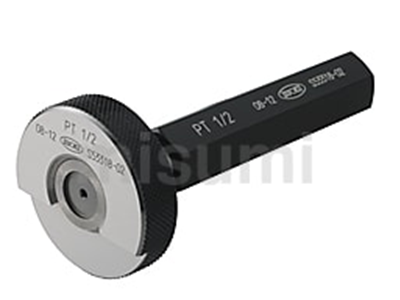

管用テーパねじ検査
プラグゲージ(Rc)・リングゲージ(R)を用いて検査
