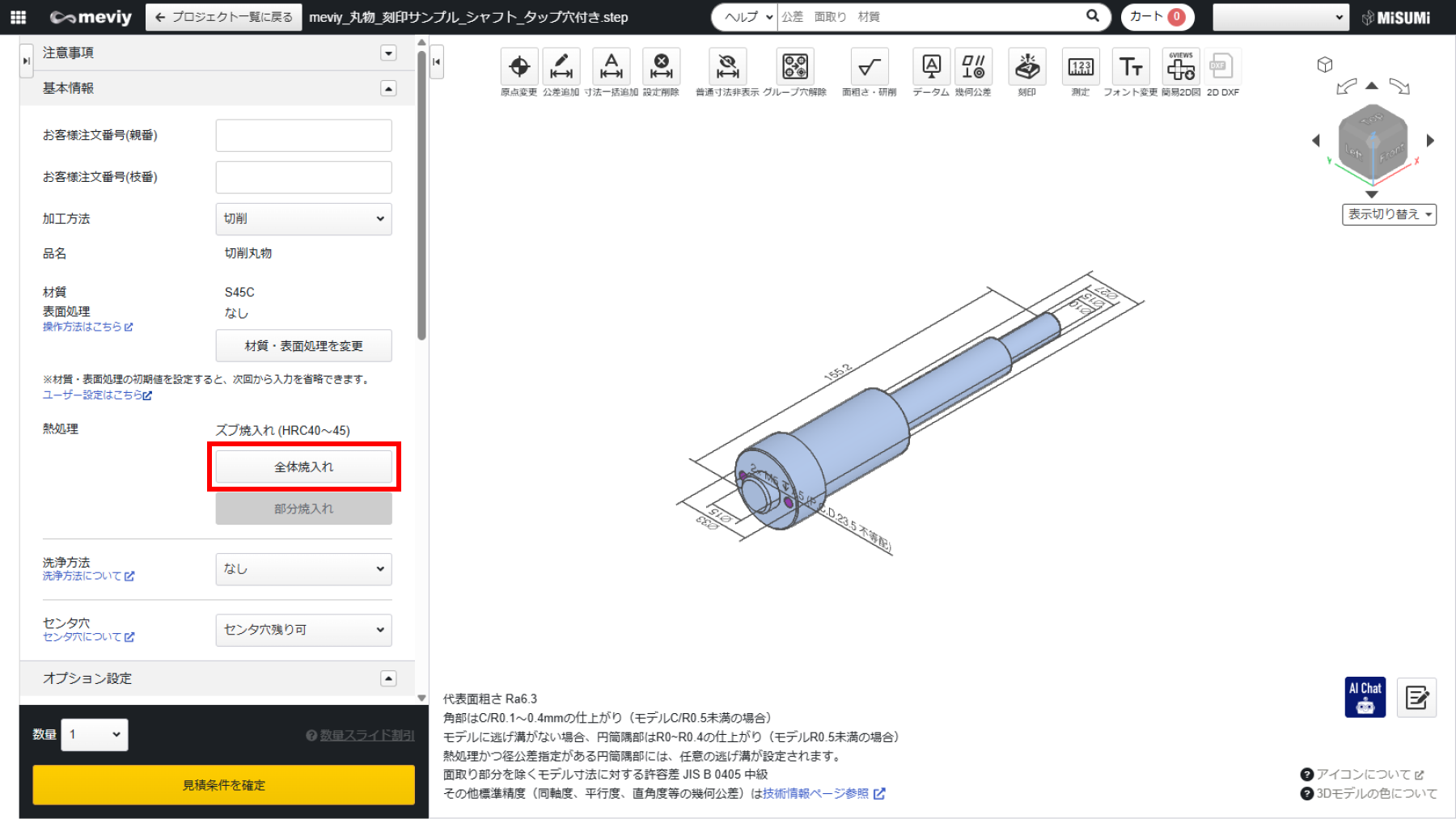

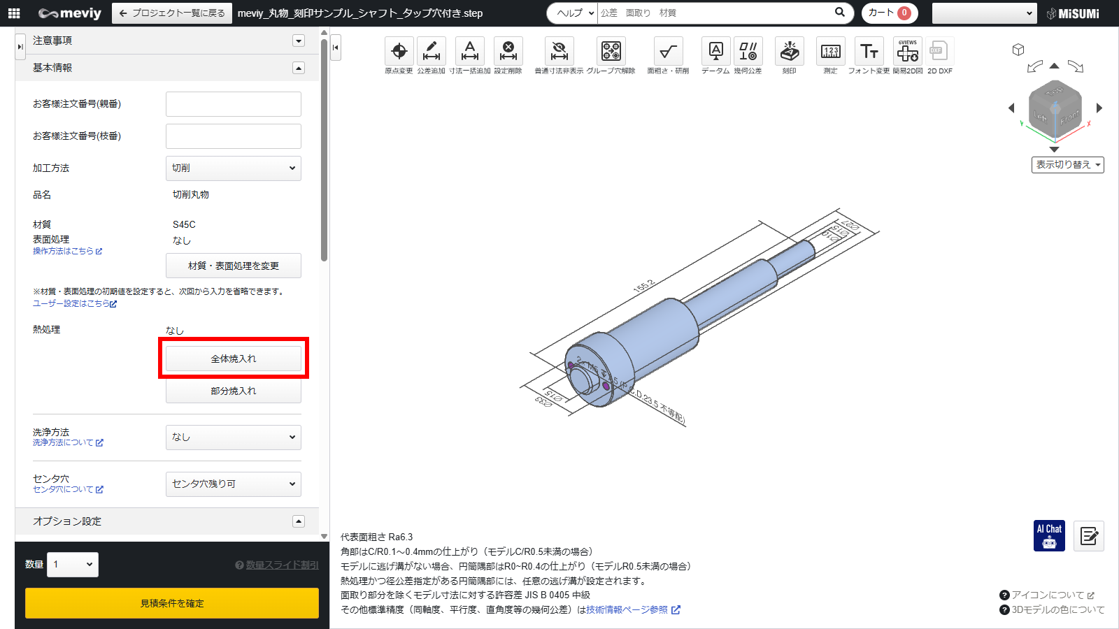

STEP1
基本情報の熱処理「全体焼入れ」をクリックします。

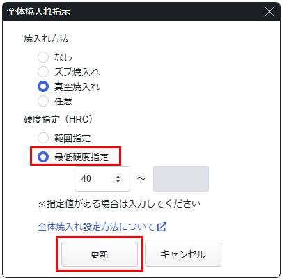

STEP2

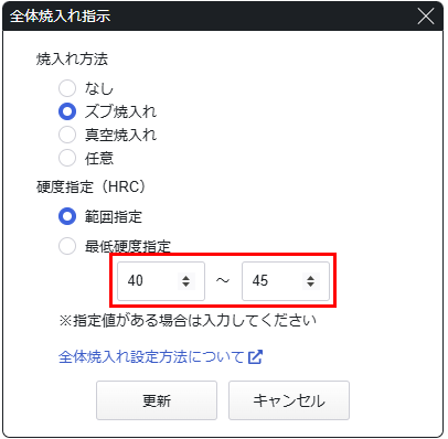

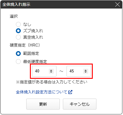

  • 表示された[全体焼入れ指示]ダイアログの「焼入れ方法」より焼入れの種類を指定すると「硬度指定 (HRC)」に標準の硬度が表示されます。
  • 標準硬度以外の硬度を指定されたい場合は「硬度指定 (HRC)」の入力欄に下限硬度~上限硬度を入力してください。
  • 最後に「更新」ボタンをクリックします。

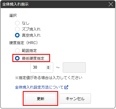

※最低硬度指定値以上での硬度(HRC)を保証します
「最低硬度指定」は、希望する硬度(HRC)の最低値のみを記入することで設定が完了します。

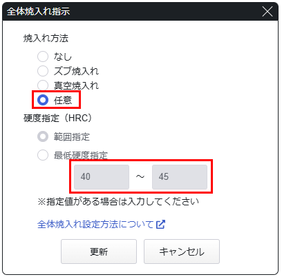

  • 焼入れ方法を「任意」とした場合、ズプ焼入れまたは真空焼入れのいずれかで熱処理を行います。
  • 硬度は「硬度指定 (HRC) 」に表示されている範囲内で保証されます。
  • ズブ焼入れと真空焼入れでは、仕上がりの外観に差が出る場合があります。
  • 参照>>>焼入れ品質基準

基本情報の熱処理で全体焼入れの変更が確認できます。

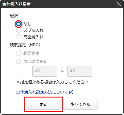

全体焼入れの削除方法
STEP1

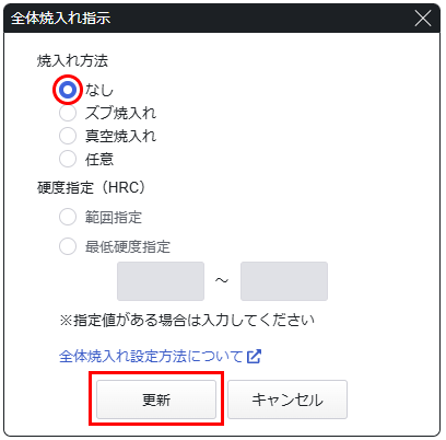

STEP2
「選択」なしを選択し、更新をクリックします。
STEP3
削除が完了しました。
