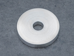

外観の品質保証範囲
旋削面(外径)
A5056
S45C
PC黒
- 爪がかからないかつドットゲージで0.7mm以上の傷がないことを保証致します。
- 代表面粗さ √Ra6.3【√Rz25】
- 材質、サイズによっては素材面(磨き・圧延)で出荷する場合がございます。詳しくは下記を参照ください。 →切削(丸物)マニュアル>規格材(研磨材、ミガキ材)使用条件

カッターマークが残る場合がありますが、指定はできません。切り落とし加工

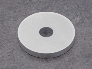

ワイヤーカット
加工方法の指定はできません。
ワイヤーカット面
ワイヤーカット面
ワイヤーカット面拡大
電極からの放電によって、金属を溶かして切断を行う溶断加工のため、切削加工の様な光沢面ではないのが特徴です。表面処理品質基準
