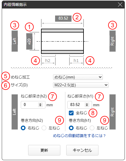

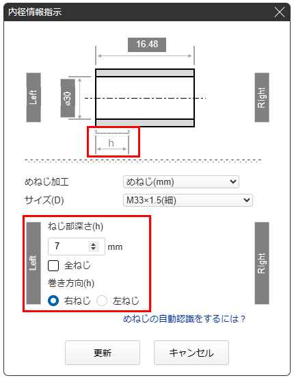

内径情報指示ダイアログで「ストレート」「めねじ」「インサート」の選択が可能です。
めねじ・インサートの規格にあった場合、選択肢が表示されます。

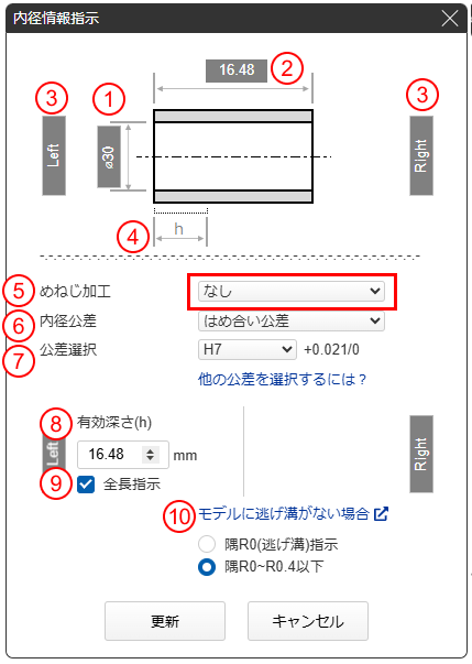

貫通
なし(公差)の設定
  • ① ハイライト部の「直径」情報
  • ② ハイライト部の「深さ」情報
  • ③ 3DビューワーのLeft側・Right側と連動
  • ④ Left側・Right側から設定できる「深さ」
  • ⑤ 内径タイプ「なし」
  • ⑥ 「一般公差」「はめ合い公差」「両側公差」「片側公差」を選択できます。
  • ⑦ 公差を設定できます。
  • ⑧ ④対象に「有効深さ」の設定ができます。
  • ⑨ 全長指示ができます。
  • ⑩円筒隅部の形状指定ができます。
  • ※選択による製品の仕上がりはこちらです。

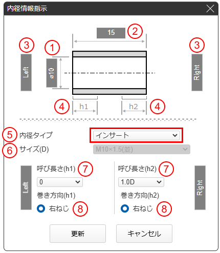

インサートの設定
  • ① ハイライト部の「直径」情報
  • ② ハイライト部の「深さ」情報
  • ⑤ 内径タイプ「インサート」
  • ⑥ サイズを選択できます。
  • ⑦ ④対象に「呼び長さ」の設定ができます。
  • ⑧ ④対象に右ねじが設定されます。
