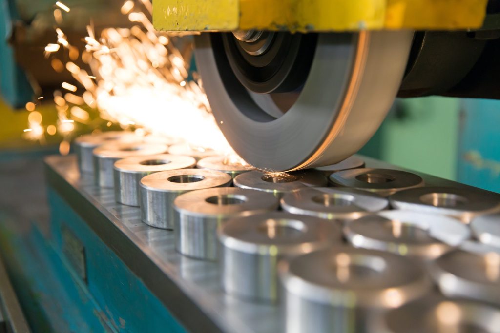

研削砥石
研削砥石とは?刃物で削る「切削」との違い
研削砥石(けんさくといし)は、硬い粒子を結合剤で固めた工具です。高速回転させて工作物に当て、表面をごく薄く削り取る加工を「研削加工」と呼びます。
