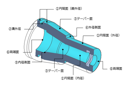

研削・研磨について
設定可能箇所
研削・研磨で自動見積もり対象は以下の通りです。
部位 Ra6.3 Ra3.2 Ra1.6 Ra0.8 Ra0.4 G (研削) SPBF
(バフ研磨)
①円筒面(外径) 〇 〇 〇 〇 〇 〇 〇
①円筒面(内径) 〇 〇 〇 〇 ー 〇 ー
②溝外径 〇 〇 〇 ー ー ー ー
③テーパー面 〇 〇 〇 ー ー ー ー
④外径側面 〇 〇 〇 〇 ー 〇 ー
⑤内径側面 〇 〇 〇 ー ー ー ー
⑥両端面 〇 〇 〇 〇 〇 〇 ー
※「ー」は担当者見積で承ります。

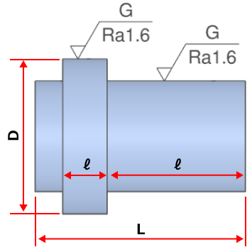

外径研削
外径(D) 全長(L) 長さ(ℓ)
3≦D≦8 50≦L≦150 12≦ℓ
8<D≦100 50≦L≦300 12≦ℓ

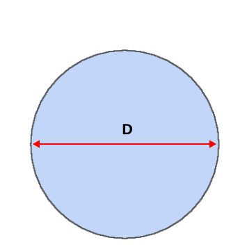

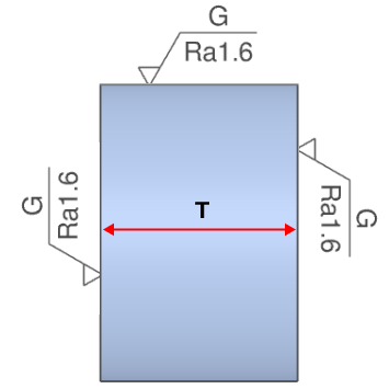

平面研削
外径(D) 厚さ(T)
10≦D≦200 5≦T≦50

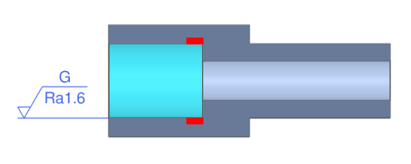

内面研削
外径 D 内径(d) 長さ(ℓ)
8≦D≦20 3≦d≦12 dX3
20<D≦30 3≦d≦22
30<D≦50 5≦d≦36
50<D≦60 8≦d≦48
60<D≦80 10≦d≦64 dX1.5
80<D≦100 15≦d≦84
100<D≦140 20≦d≦120
内径底部に逃げ形状または隅R0(逃げ溝)指定がない場合には、任意の研磨逃げが付きます。
内径研削の仕上げ事例は下記になります。

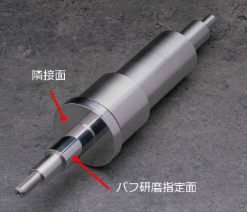

バフ研磨(SPBF)対応サイズ
バフ研磨対応サイズは以下の通りです。
長さ(ℓ)重量(W)
12≦ℓ≦100W≦2.5kg
バフ研磨指定面の隣接面にも、加工特性上、意図せずバフが当たり、外観が変化する場合があります。
