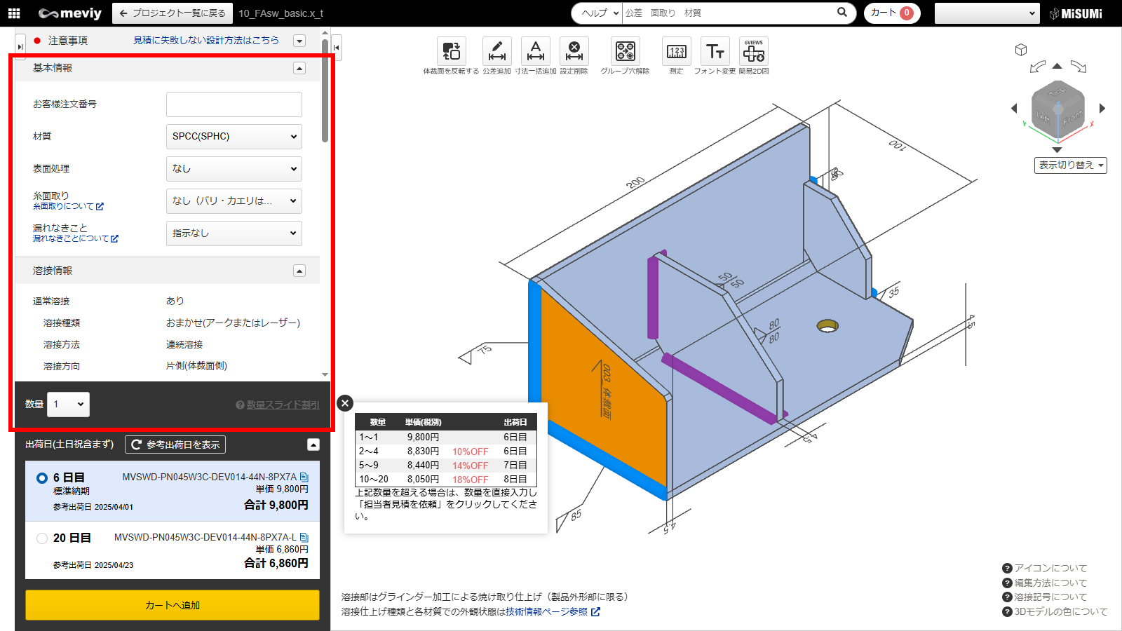

- [溶接情報]メニューで、溶接種類や溶接方法、溶接方向や仕上げ方法の設定ができます。
- 溶接情報はすべての溶接箇所に適用されます。
- ※溶接情報指示の設定方法は「溶接情報指示を設定する」を確認ください。

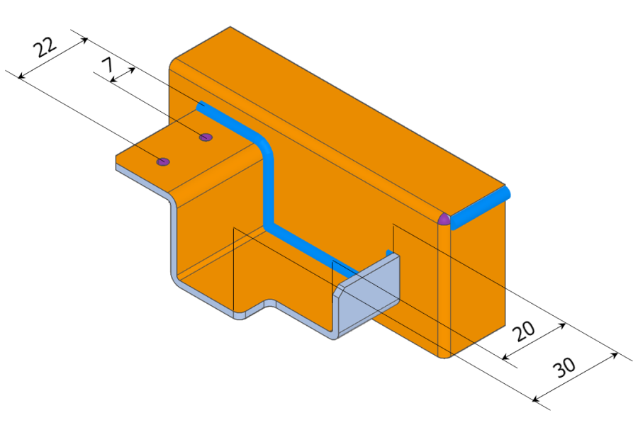

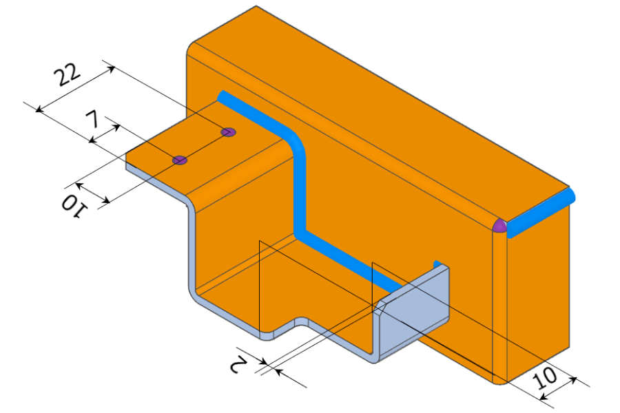

- 角部溶接をご希望の場合、切欠きの大きさが板厚の2倍以内(1辺あたり)、かつ、曲げと溶接部が交差する角が90度以上のモデリングを推奨します。
- 製造上外側より溶接を行いますが、3Dビュアー上では両側とも埋まることを表現するため、紫色ハイライトにて表示されます。
①ボックス角部の切り欠きの大きさaが板厚の2倍以下②曲げと溶接部が交差する角が90°以上注意

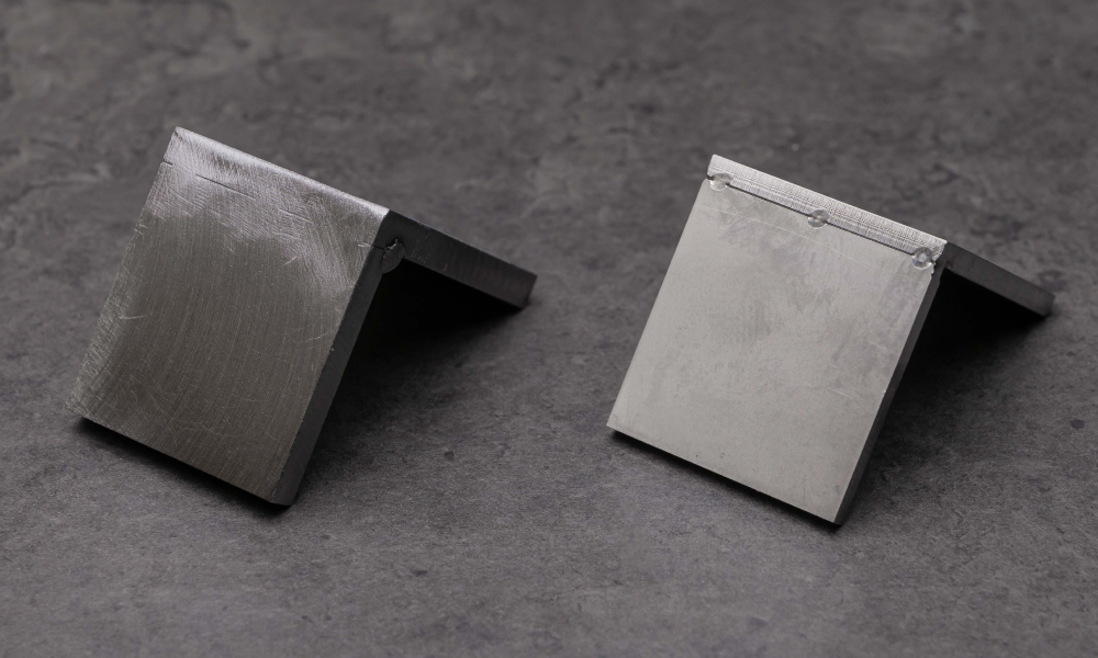

仮止め跡(スポット溶接)
スポット溶接加工時のパーツ位置ずれ防止のため、仮止め溶接を行う場合があります。
仮止め溶接は板厚面(側面)に数点、不可の場合は側面の目立たない位置に実施します。
A5052材の仮止めは、棒指しての溶接となるため鉄やステンレス系と比べてややサイズが大きくなります。
SPCC/SPHC
SUS430(2B)
A5052
スポット溶接跡
スポット溶接痕が円形状に近いものを正常なスポット溶接加工として扱います。
スポット溶接痕の形状を確認のうえ、出荷します。

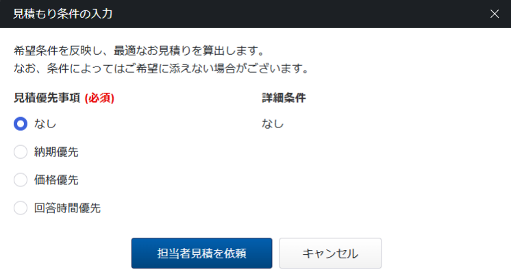

担当者見積とは
- meviyで自動見積できない場合に、meviyサポート担当者を介して可否を検討、見積を出すプロセスです。
- 自動見積できない要素が含まれるほか、大口数量、その他追加指示欄で指示をする際に見積依頼できます。
- 通常1~2営業日頂戴いたします。内容により、通常より回答が遅れる場合がございますので、あらかじめご了承ください。
- ※材料調達が困難な場合はより日数を要する場合がございます。

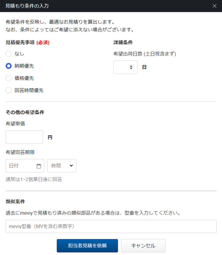

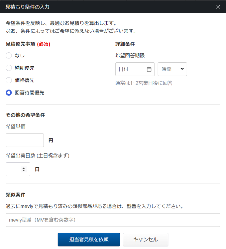

見積依頼方法
- 担当者見積の依頼が可能な時は、左記画像のように「担当者見積を依頼」というボタンが表示されます。こちらをクリックしてご依頼ください。
- 担当者見積で依頼可能な項目は以下になります。
- ・構成パーツの板厚が異なる場合。
- ・自動見積もり対象外のタップ穴などが構成パーツに含まれている場合。
- ・溶接情報指示では指示できなかった溶接加工を指示したい場合。(その他追加指示欄へ詳細を記入ください。)
