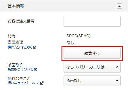

[基本情報]メニューで、見積数量の変更や、材質・表面処理の変更、任意のお客様注文番号の設定、溶接情報の変更、追加加工指示の入力ができます。設定した条件を確定後、価格・納期が計算されます。

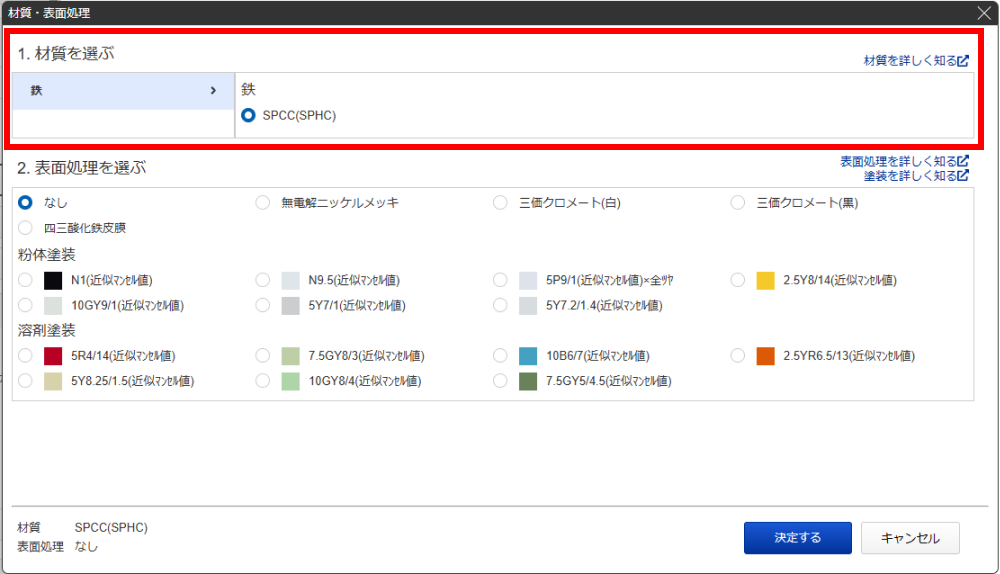

材質・表面処理を選択する
1.[材質・表面処理を変更]をクリックします。
[材質・表面処理]ダイアログが表示されます。
2. 材質を選択します。

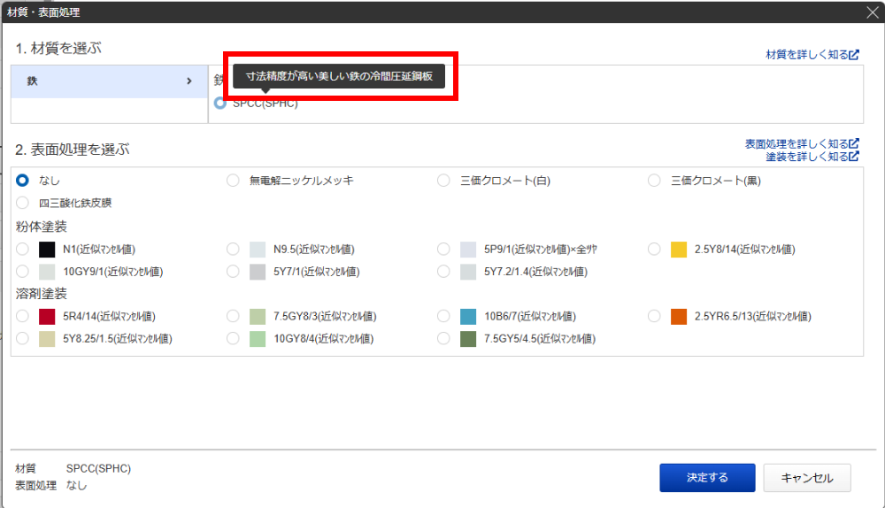

材質グループ名にカーソルを合わせると、材質が表示されます。
  • 材質名にカーソルを合わせると、概要が表示されます。
  • 材質について詳しくはこちら

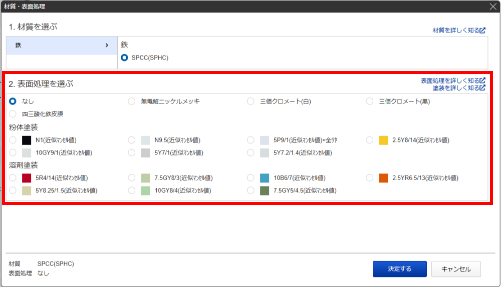

3. 表面処理を選択します。

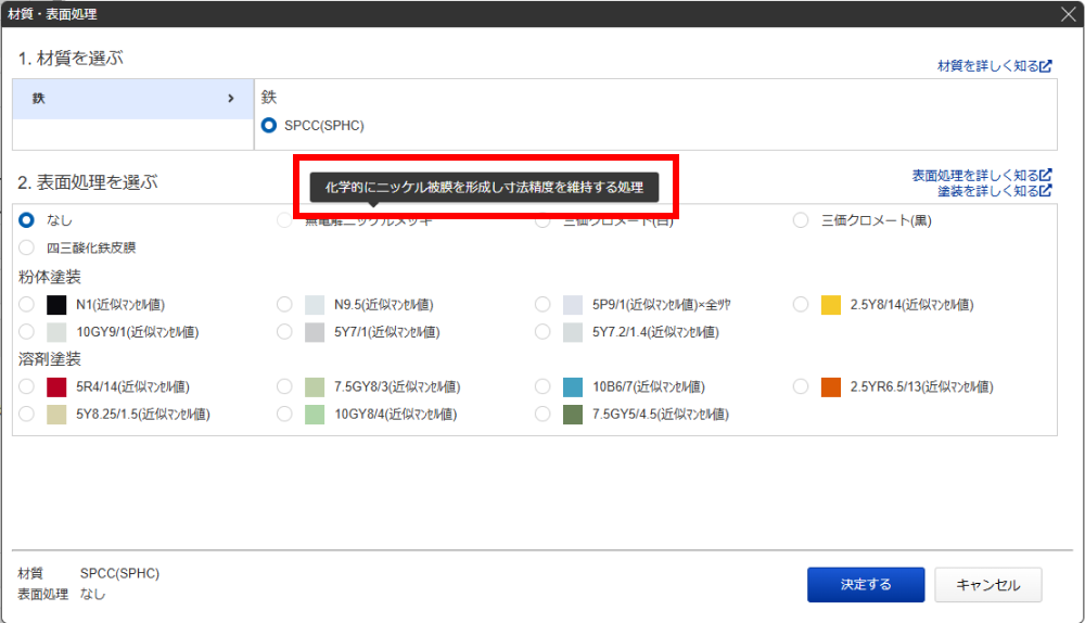

  • 表面処理名にカーソルを合わせると、概要が表示されます。
  • 表面処理について詳しくはこちら
  • 塗装について詳しくはこちら

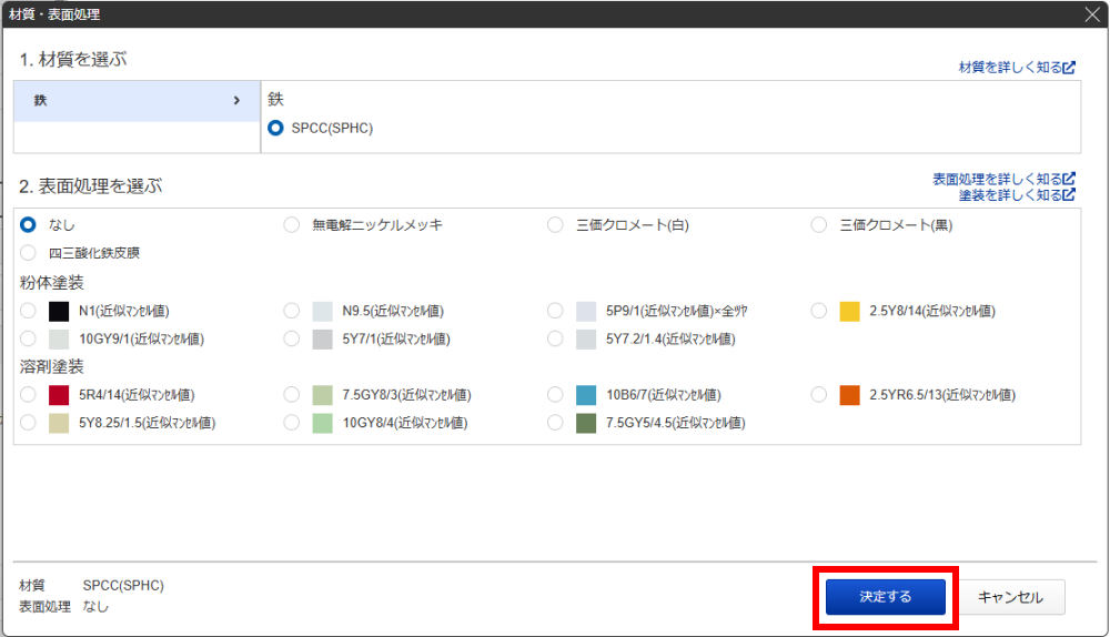

4.[決定する]をクリックします。

溶接情報を確認・設定する
  • 現在製品に適用されている溶接情報を確認できます。
  • 編集ボタン押下後、溶接情報を設定できます。→「溶接情報指示を設定する
