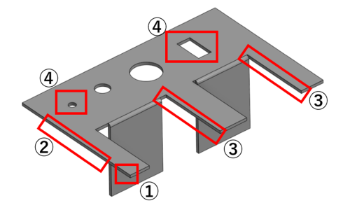

規格値
部位例

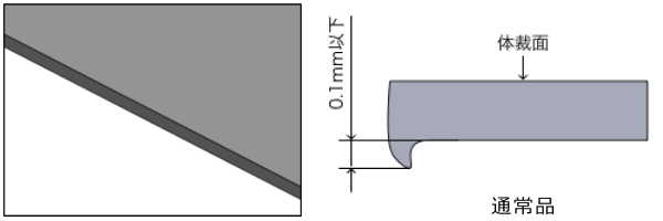

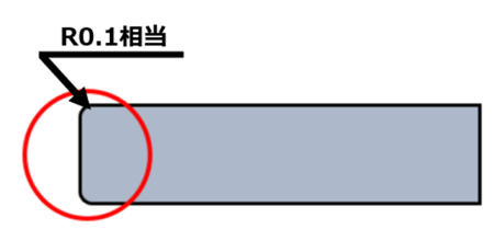

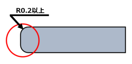

右図の箇所に、板金部品の抜き加工時に発生する バリ・かえりをR0.1 相当で仕上げ致します。
糸面取りを選択していない場合は0.1mm以下のバリ・かえりを保証しております。
なし(0.1㎜以下のバリ・かえりは除去)
あり(R0.1相当)

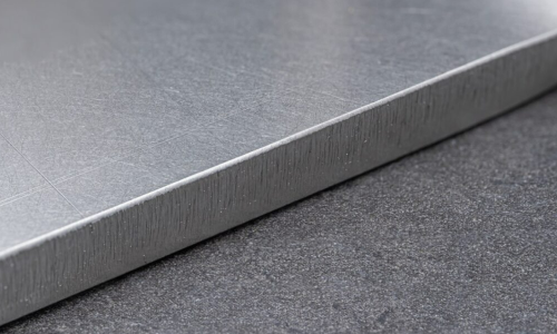

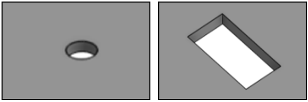

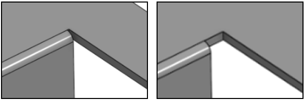

糸面取りの外観
溶接加工されていない板同士の接触部
例:SUS304(2B), 裏側を溶接
すみ肉溶接部間の溶接ビードがない箇所の表面処理
例:SPCC, Nオレンジ(近似マンセル値2.5YR6.5/13)

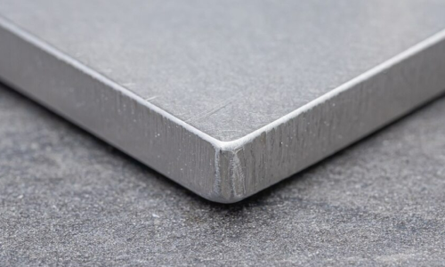

糸面取りの仕上がり
バリ取り機を使用して板の両面のバリ・かえりの除去を行うため、体裁面に細かな傷が入る恐れがございます。
溶接加工されていない板同士の接触部は、糸面取り無し品と比べてやや目立ちやすくなります。(左上写真)
また、特にすみ肉溶接部間の溶接ビードがない箇所では表面処理がのりにくい場合があります。(左下写真)
