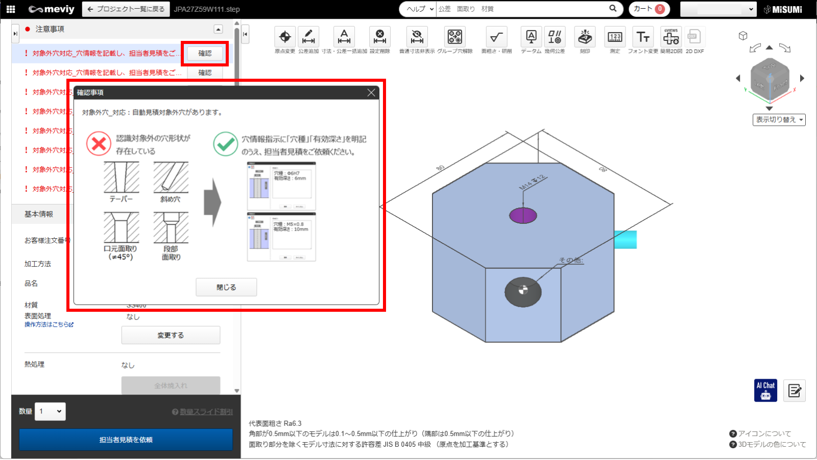

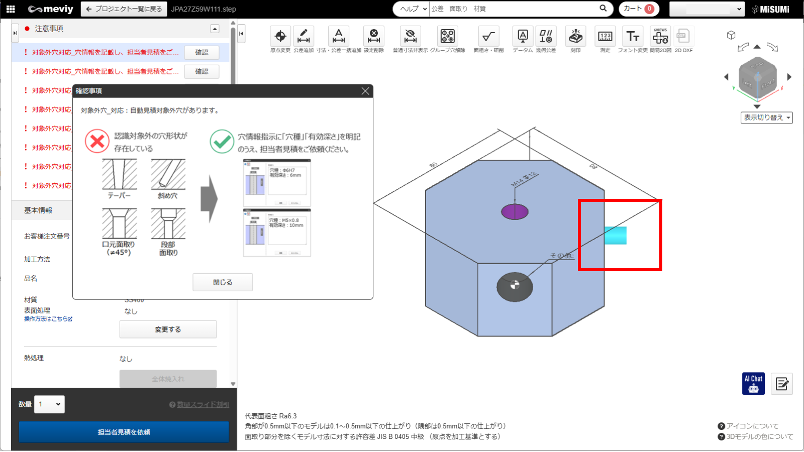

(5)穴①
穴はポケットと異なり、多方向からの加工でも対象形状となります。
ザグリ形状の場合、下の段に複数個穴が開いている場合や長穴の場合でも対象形状となります。
(6)穴②
2段以上の穴に関しては2段のみ対象形状になります。下図左の様な中段の穴が最小の形状のみ対象形状となります(弊社システム都合上)。
下図中央並びに右の様な上から段形状となる穴や中段が最大穴(中ぐり)といった形状はサービス対象外形状となります。

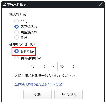

全体焼入れの設定方法
焼入れ品の出荷日
- ※サイズごとに出荷日が異なります
- ※表面処理を選択した場合は納期は+2日加算されます
- ※DC53、SK105(SK3相当)、SKS3(相当)は短納期対象外です
材質 焼入れ種 X寸サイズ 標準出荷日 短納期出荷日 SKD11 - ズブ焼入れ
- 真空焼入れ
150mm以下 10日~ 6日~ 150mm超 14日~ 9日~ SCM440 150mm以下 10日~ 6日~ 150mm超 14日~ 9日~ S50C (相当) 150mm以下 10日~ 6日~ 150mm超 14日~ 9日~ S45C (相当) 150mm以下 10日~ 6日~ 150mm超 14日~ 9日~ DC53 150mm以下 12日~ – 150mm超 16日~ – SK105 (SK3相当) 150mm以下 16日~ – 150mm超 16日~ – SKS3 (相当) 150mm以下 16日~ – 150mm超 16日~ – 選択可能な焼入れ硬度
材質 標準硬度 自動見積可能な硬度範囲(HRC) SKD11 HRC58~63 HRC50~63 SCM440 HRC50~55 HRC30~55 S50C(相当) HRC35~45 HRC30~50 S45C(相当) HRC30~40 HRC30~45 DC53 HRC58~63 HRC50~63 SK105(SK3相当) HRC58~63 HRC58~63 SKS3(相当) HRC58~63 HRC58~63 - 「範囲指定」の場合は硬度(HRC)を5以上の範囲で指定してください。例:HRC40~45

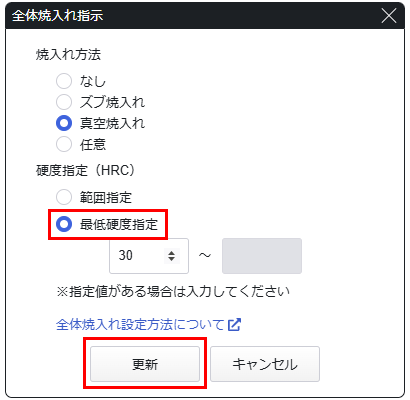

- 「最低硬度指定」の場合は、希望する硬度(HRC)の最低値のみを記入することで設定が完了します。
- 「最低硬度指定」の場合は、「自動見積可能な硬度範囲(HRC)」の上限値マイナス5まで指定することができます。例)SKD11の場合はHRC58~
- ※最低硬度指定値以上での硬度(HRC)を保証します

「その他穴」として認識される条件
下記のような形状は「その他穴」として認識されます。斜め穴を除き、その他穴が存在するときはサービス対象外となります。斜め穴については担当者見積をご利用ください。詳しくはこちら。先細り2段穴
90°以外の口元面取り
テーパ穴
斜め穴
口元フィレット
切削ねじ山
(meviy機能による
ねじ設定は可)

お見積もりエラーとは
meviyにモデルをアップロードした際に、自動見積できないというエラーが発生する場合があります。
プロジェクト一覧におけるエラー有無の確認方法
- meviyにモデルをアップロードした後、自動見積できない場合は”
”、もしくは”
”のマークが表示されます。 - この場合は3Dビューワーに遷移いただき、注意事項欄よりエラー内容をご確認ください。
3Dビューワーにおけるエラーメッセージの確認方法
- 3Dビューワーに遷移いただき、注意事項欄をご確認ください。
- 「確認」ボタンをクリックすると、エラーメッセージと自動見積可能範囲をご確認頂けます。
- ただし、エラーによっては自動見積可能範囲の表示がない場合がございます。
- 注意事項欄には赤字の他に、オレンジ色のメッセージで品質同意事項が表示される場合があります。
- 品質同意事項の詳細については下記を下記を参照ください。
- →見積り条件の設定>[切削(角物)]見積もり設定>同意事項を確認する。
エラー箇所の特定方法
- 「確認」ボタンをクリックいただくと、モデル上においてエラーが発生している箇所がハイライトされます。
- このエラーが解消されると自動見積可能になります。

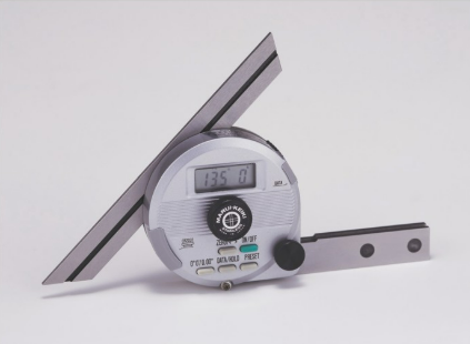

角度公差検査
アングルノギスを使用寸法保証の範囲

熱処理(全体焼入れ)を設定する
全体焼入れの設定方法
STEP1
基本情報の熱処理「全体焼入れ」をクリックします。
STEP2
表示された[全体焼入れ指示]ダイアログの「選択」より焼入れの種類を指定すると「硬度指定 (HRC)」に標準の硬度が表示されます。
標準硬度以外の硬度を指定されたい場合は「硬度指定 (HRC)」の入力欄に下限硬度~上限硬度を入力してください。
最後に「更新」ボタンをクリックします。材質別設定可能硬度
「最低硬度指定」は、希望する硬度(HRC)の最低値のみを記入することで設定が完了します。

同意事項を確認する
切削(角物)に破れや歪みの可能性がある場合、注意事項にメッセージ(同意事項)が表示されます。また、該当の箇所を3Dビューワーで確認できます。同意事項を「許容する」場合は自動見積もり可能ですが、「許容しない」場合は自動見積もりの対象外となります。
同意事項を確認する
「注意事項」で[確認]をクリックしてください。該当の箇所がハイライトされます。
メッセージをマウスオーバーすると詳細が表示されます。同意事項を「許容する」・「許容しない」を選ぶ
1. 「注意事項」で[確認]をクリックします。
[同意事項] ダイアログが立ち上がります。2. [許容する] または [許容しない] を選びます。
- 同意事項を一度にまとめて処理することも可能です。
- すべての同意事項で [許容する] を選ぶと、 [見積を確定する] が押せるようになります。
同意事項を許容しない場合でもmeviyサポートに見積もりを依頼することができます。

注意事項
- 本機能を使用するには、CADの色属性連携もしくは穴属性連携の設定が必要です。(参考:穴・内径タイプの自動認識)
- 精度穴が100個以上あるモデルをアップロードした場合、本機能は作動しません。
