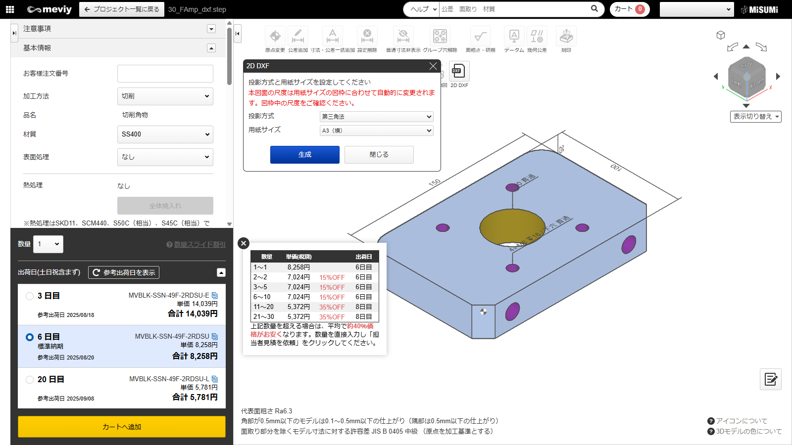

STEP3 投影方式と用紙サイズの選択
投影方式と用紙サイズを選択し、生成ボタンをクリックします。

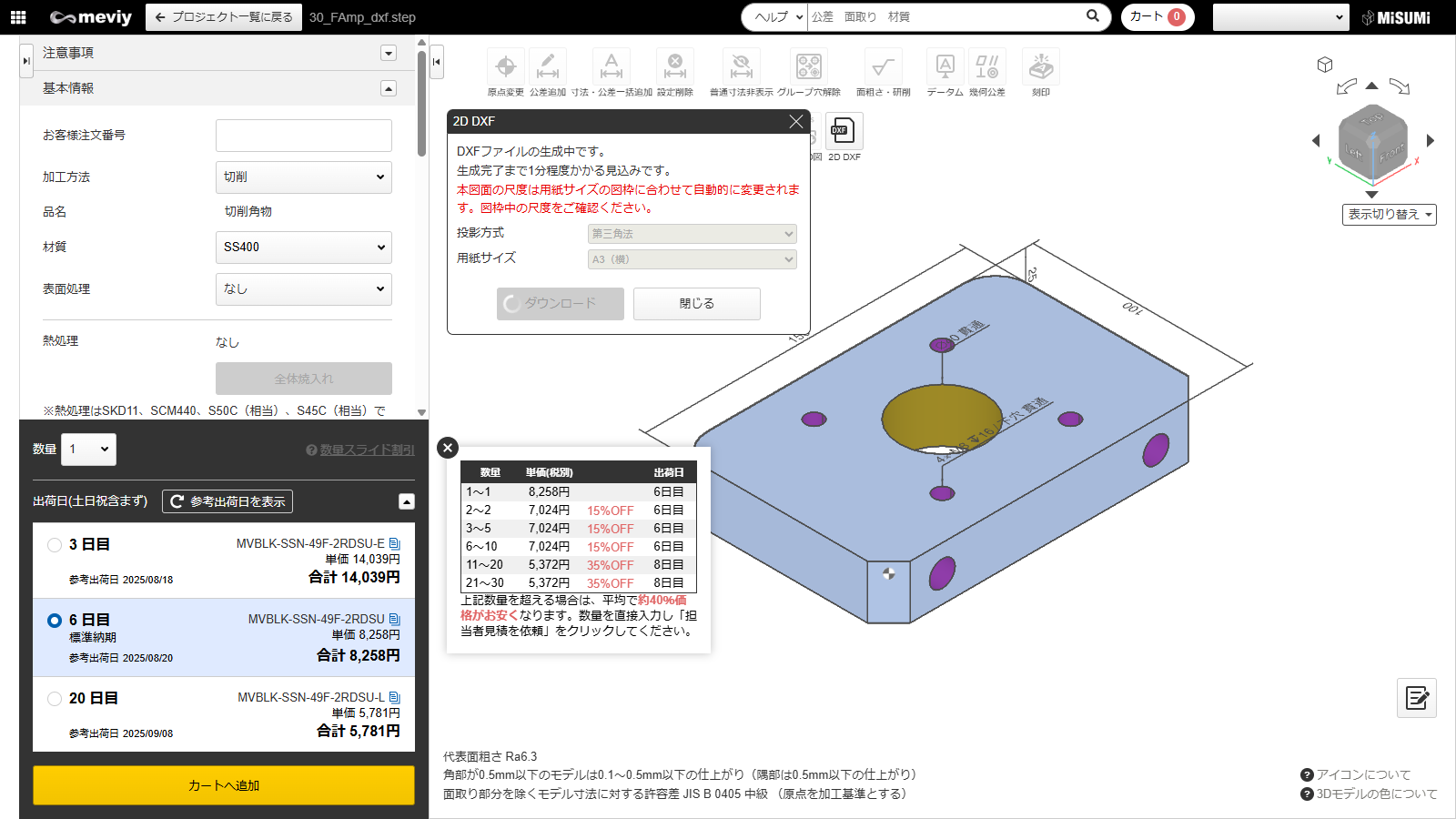

STEP4 DXFファイルの生成中
  • 生成完了までしばらくお待ちください。
  • 生成中でも、ダイアログを閉じて他の操作を行うことも可能です。

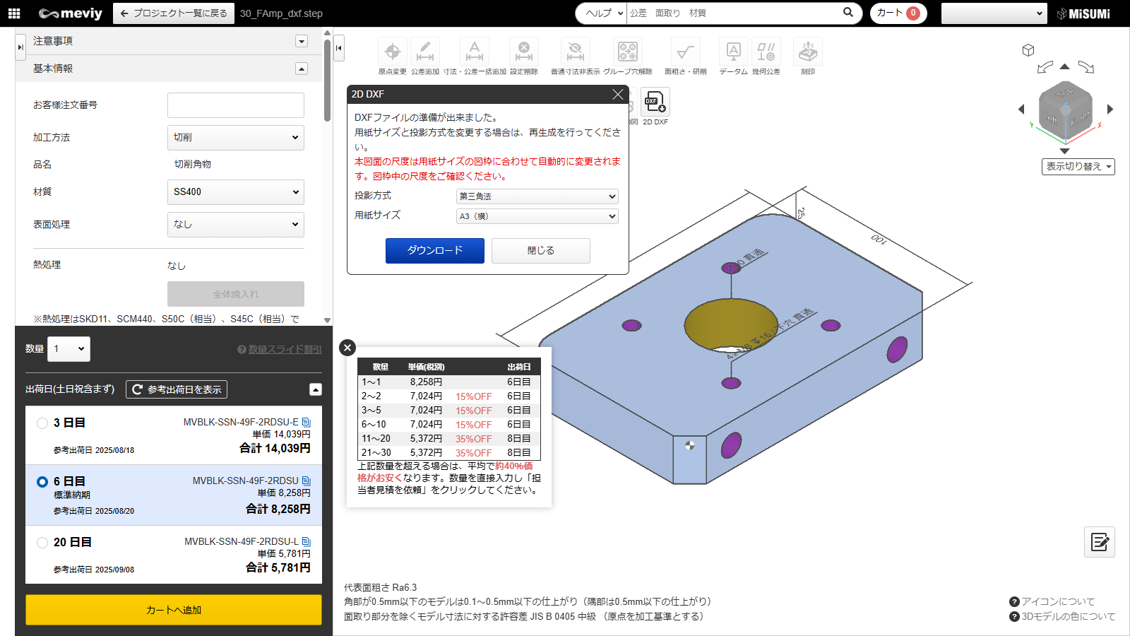

STEP5 DXFファイルのダウンロード
  • DXFファイルが生成されると、ダウンロードが可能になります。
  • 投影方式、用紙サイズを変更すると、再生成ができます。
  • 再生成を行うと、本ページのSTEP4の状態に戻ります。
  • 本図面の尺度は用紙サイズの図枠に合わせて自動的に変更されます。図枠中の尺度をご確認ください。
