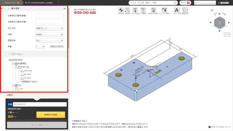

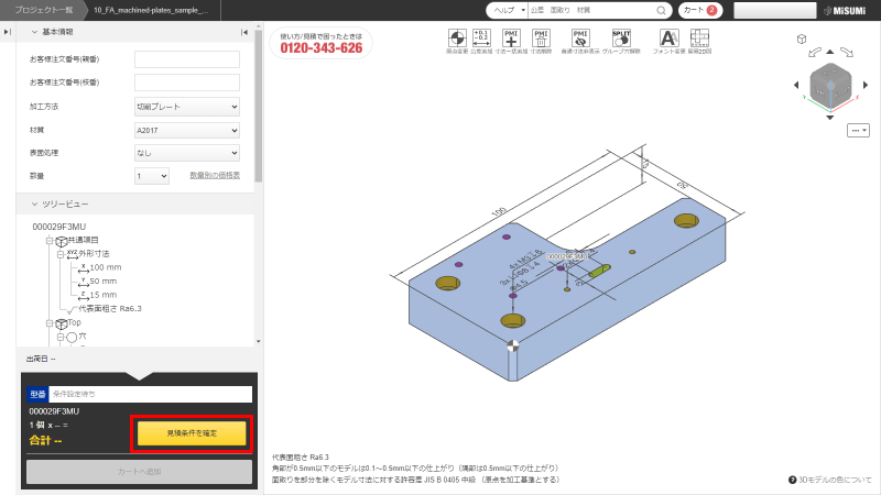

STEP 4:見積条件を設定・変更する
必要に応じて、見積条件の設定・変更を行います。変更した条件に従い、価格・納期が再計算されます。
キーボードショートカットを使用すると、便利です→「キーボード操作
STEP6:カートへ追加する
型番取得後、出荷日を選択し[カートへ追加]ボタンをクリックしてください。
