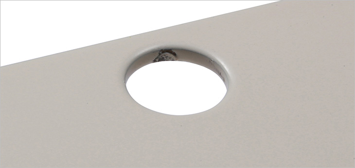

メッキ・塗装時の吊り治具痕が残る場合があります(右図参照)。
吊り穴のモデリングについては「
メッキ・塗装用の吊り穴
」でご確認ください。
