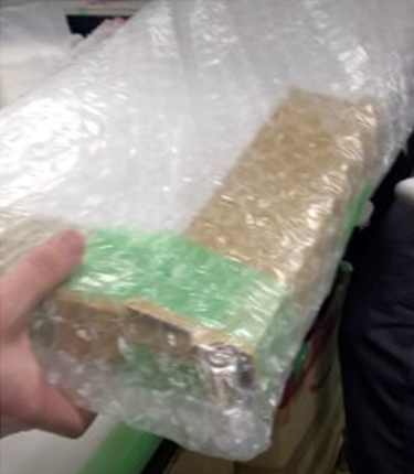

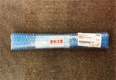

梱包荷姿
気泡緩衝材を用いた梱包例
角当てを用いた例
製品サイズ・形状に応じ、厚手のポリエチレン袋や気泡緩衝材、段ボールの角当てなどを使用して梱包し、出荷します。

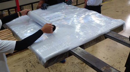

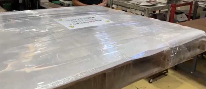

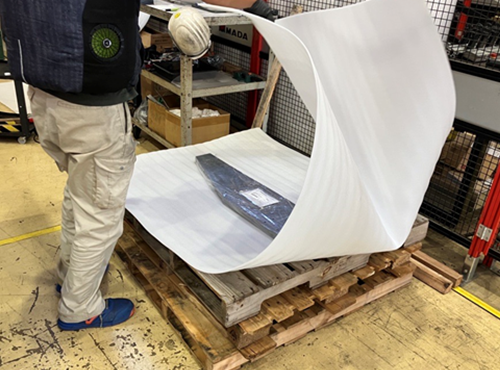

パレット梱包過程の例
パレット梱包での出荷形態の例
  • 長尺品や重量品では、パレットでの別送となる場合があります。
  • その際、お客さまにてフォークリフトでの荷受けおよびパレットの廃棄をお願いいたします。
  • パレットでの出荷となる場合は、注文後にミスミよりご連絡します。
  • お客様でのパレットの荷受けができない場合は、梱包・配送方法を再考のうえ、出荷日の変更についてご相談させていただく場合があります。
