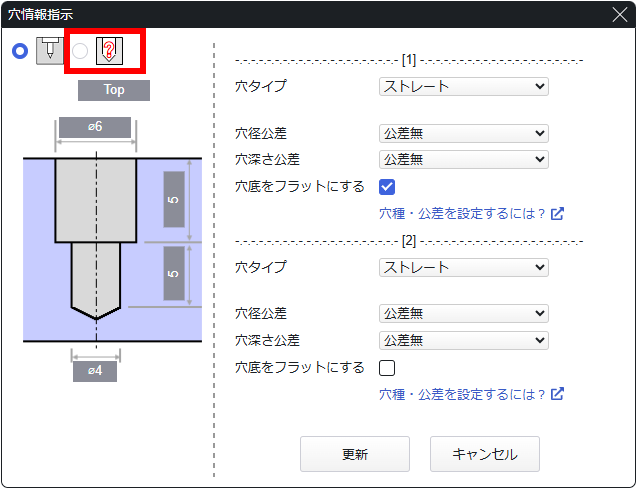

穴情報を変更する
2. 表示された[穴情報指示]ダイアログで、穴タイプを選び[更新]をクリックします
穴タイプは「ストレート」「タップ(mm)」「タップ(inchi)」「インサート」です。
ストレート穴
穴径公差は「はめ合い公差」「両側公差」「片側公差」です。
タップ穴
穴の直径が規格に当てはまる場合、穴タイプに「タップ」が表示されます。

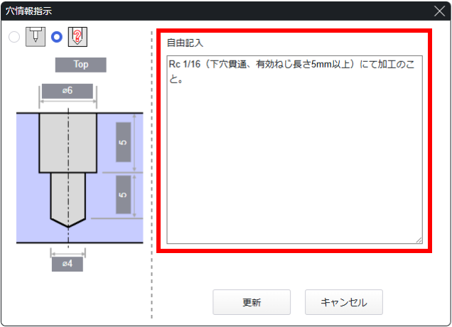

「穴情報指示」ダイアログ内でを選択することで「その他穴」へと変更することができます。
「自由記入」欄へ文字入力が可能となります。
