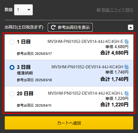

最短1日目の短納期からコストダウン可能な長納期まで、納期を選択できます。
納期が優先であれば短納期(1日目~)、価格が優先であれば30%割引となる長納期(20日目~)がおすすめです。
納期選択肢の一覧
納期種別
特長
品質
型番末尾
受注締め時間
短納期
1日目~
急ぎの際に安心の最短
1日目
出荷
同等
-E
15:00
標準納期
3日目~
標準出荷日でも最短
3日目
出荷
ー
ー
20:00
長納期
20日目~
品質変わらず価格30%OFF
、最短
20日目
出荷
同等
-L
メモ
詳細な材質・表面処理別の出荷日は以下をご参照ください
→[板金]対象部品/材料>
短納期の2日目~出荷品の受注締め時間は20:00となります。
納期の選択方法
STEP1
「見積条件を確定」を押下します。
STEP2
出荷日の一覧が表示され、納期の選択が可能になります。
メモ
デフォルトが標準納期出荷日となっております
型番
短納期出荷日型番の場合、末尾2桁に「-E」が長納期出荷日型番の場合は「-L」が付与されます。
対象商品の場合、標準納期出荷日で発行された型番の末尾に「-E」または「-L」を追記することでそのまま有効な型番として使用できます。
