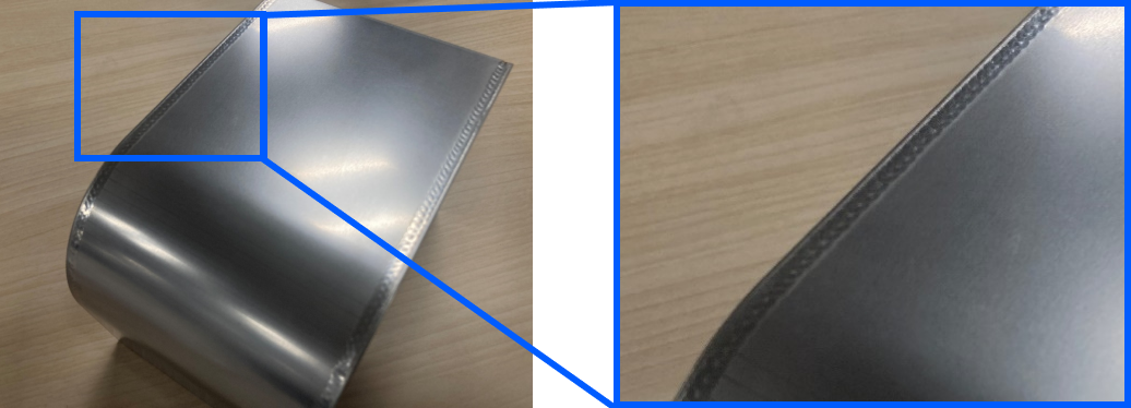

・TIG溶接:
  • 薄板や、ボックス形状の外周、突合せ溶接部などで主に使用される方法です。また、中厚板以上では溶接棒を用いてTIG溶接加工する場合もあります。
  • TIG溶接部は、連続的なうろこ状の痕が重なり合ったような見た目となります。
TIG溶接により溶接加工した例(溶接棒なし, SUS304(2B))

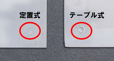

スポット溶接
スポット溶接では、製品形状によって定置式とテーブル式のスポット溶接加工機を使い分けて加工を行います。加工機は製作工場にて決定します。
・加工方法:
  • 定置式とテーブル式のスポット溶接加工機を使い分けて加工を行います。
  • スポット溶接痕が異なり、定置式では2枚の板の重ね合わせ部の両面にスポット痕として凹み部が形成されますが、テーブル式ではテーブル電極に平置きした面にはスポット痕の凹み部が形成されません。
  • また、外観は材質や板厚・形状によっても異なりますが、凹み部の深さはテーブル式の方が大きくなる傾向があります。

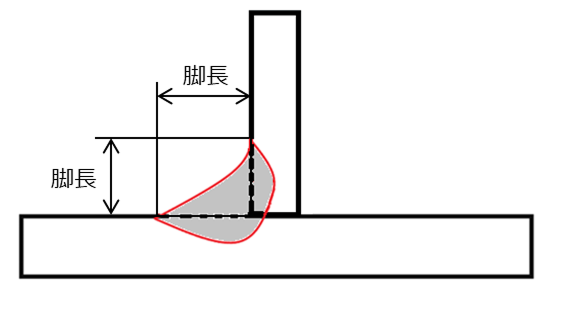

溶接部の脚長
アーク溶接で溶接加工する製品における、脚長の狙い値は以下の通りとします。
なお、下記範囲外の脚長での溶接加工をご希望の場合は、その他追加指示欄に記載のうえ、担当者見積をご利用ください。
・SPCC/SPHC, SECC(電気亜鉛メッキ鋼板), SUS304(2B), SUS304(No1), SUS304(片面ヘアライン), SUS430(2B)
  • – 参考値(最小):0.7 x 板厚t1 mm
  • – 最大値:1.5 x 板厚t2 mm
  • ※板厚違いの溶接の場合
     板厚t1:薄い方の板厚、 板厚t2:厚い方の板厚
・A5052
  • – 参考値(最小):3.5mm
  • – 最大値:10mm
脚長イメージ
