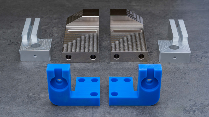

切削角物に限り、左右勝手違い(ミラーパーツ)のお見積りが可能です。
片方の部品の3D CADファイルをアップロードし、「ミラーパーツを生成する」ボタンをクリックした状態で見積条件を確定してください。
詳しくは、「
ミラーパーツを生成する
」をご確認ください。
※ミラーパーツの3Dビューワー上のモデル表示は、オリジナルパーツと同一です。
製品は、オリジナルパーツを基に、原点を通るYZ平面で左右反転された形で製作されます。
