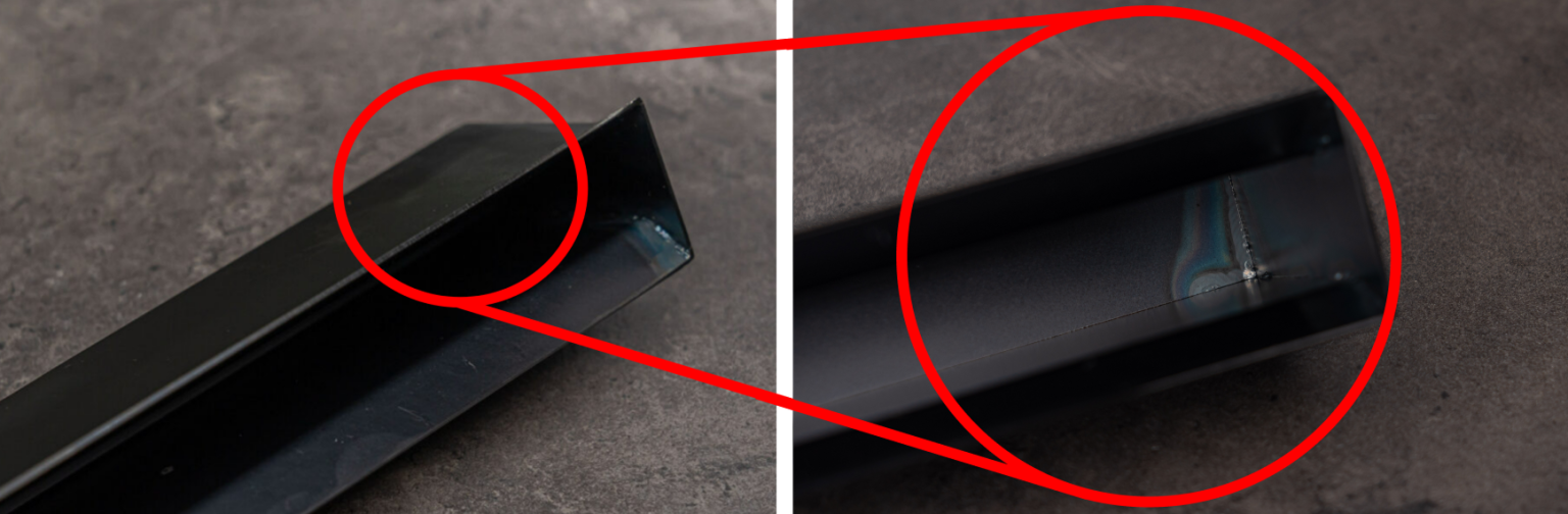

完全に閉じたボックス形状の隅部など、メッキの処理液が流動しにくい箇所では、色むら(下図赤枠部)が発生する恐れがあります。
回避策として、当該箇所付近に通し穴をモデリングすることを推奨します。
ボックス形状の隅部で色むらが発生している例

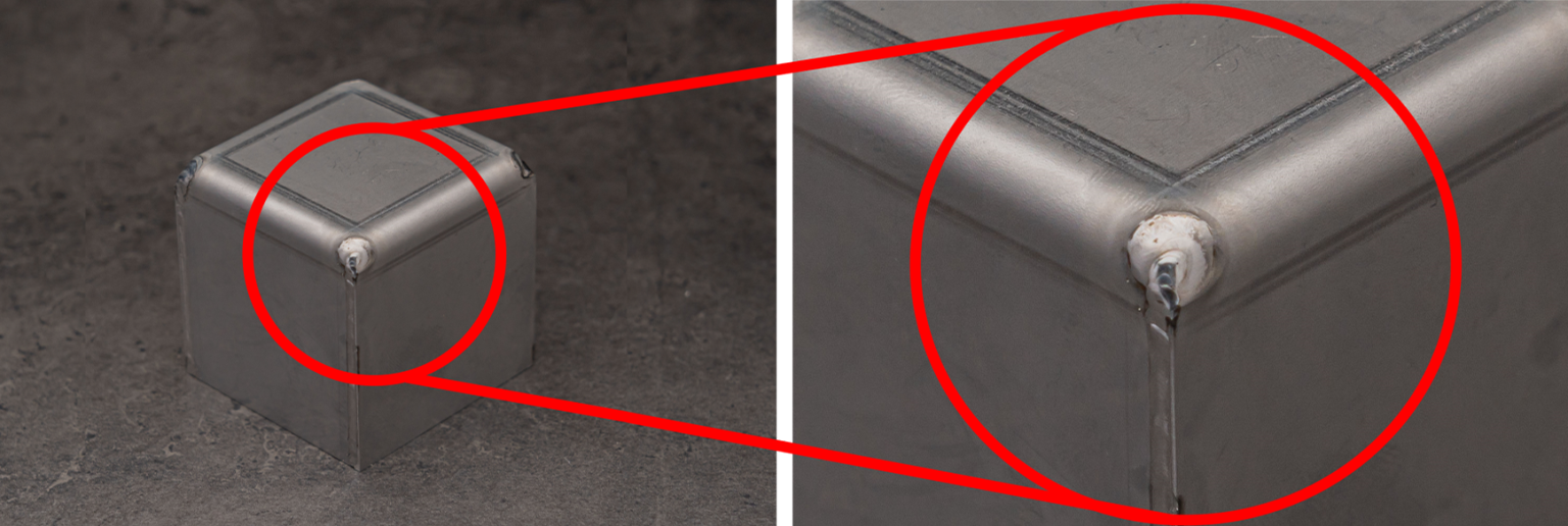

ボックス形状角部の外観
ボックス形状の角部は、3Dviewer上で紫色の球体ハイライトを表示している箇所について外側方向から溶接し穴埋めを行います。
meviyでのボックス形状角部の埋め要否の判定基準は、モデリングの基本ルールをご確認ください。
ボックス形状の角部穴埋め状態
ボックス形状の角部が穴埋めされていない状態

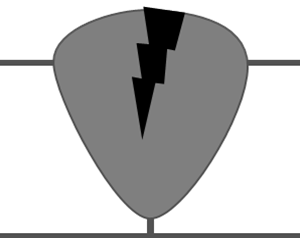

クラック
溶接ビード部のクラックが無きことを確認し、出荷します。

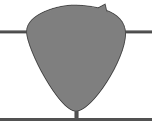

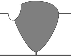

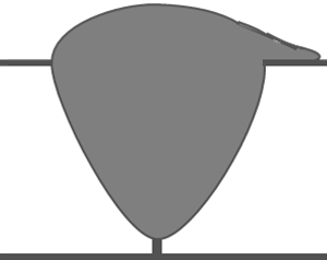

アンダーカット・オーバーラップ
アンダーカットおよびオーバーラップが無きことを確認し、出荷します。
・アンダーカット
アーク溶接のうち、溶接棒を使用せずにTIG溶接で加工した場合は、内側に埋まるように溶接ビードが形成されて下図のような外観となります。こちらはアンダーカットではなく正常な溶接加工です。

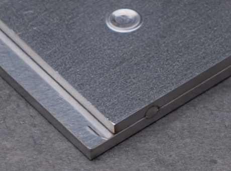

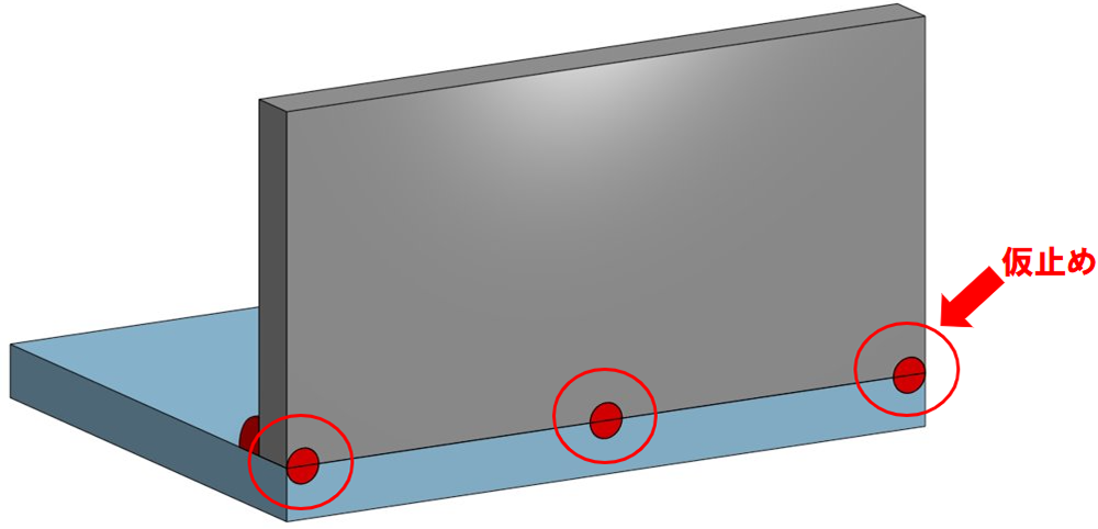

仮止め跡(スポット溶接)
スポット溶接加工時のパーツ位置ずれ防止のため、仮止め溶接を行う場合があります。
仮止め溶接は板厚面(側面)に数点、不可の場合は側面の目立たない位置に実施します。
A5052材の仮止めは、棒指しての溶接となるため鉄やステンレス系と比べてややサイズが大きくなります。
