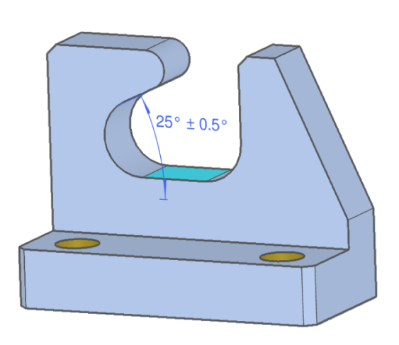

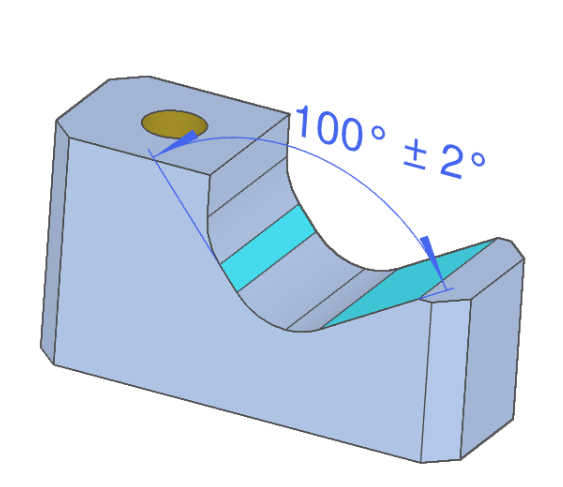

指定可能な角度公差
角度公差
面と面の角度に対して、角度公差を指定できます。
ブランク面、ポケット面を選択することが可能です。
指定可能な公差レンジ
公差レンジ(Θ)
自動見積 0.16°≦Θ≦10°
担当者見積 0.02°≦Θ<0.16°
