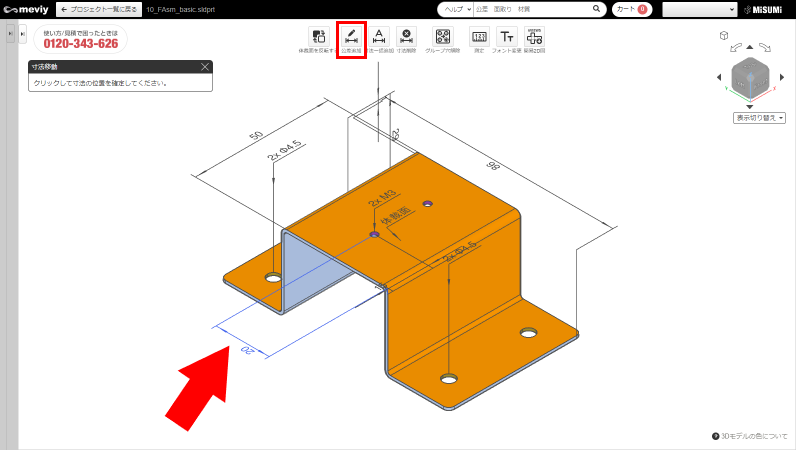

寸法(距離/公差)を追加することができます。寸法公差は初期表示寸法に対して追加することも可能です。
  1. をクリックし、寸法を追加したい「穴の中心」または「面」を2箇所クリックします。
  2. 寸法を表示したい位置をクリックします。 寸法の表示位置が確定します。
を選択して表示されたダイアログで、[OK]をクリックすると、寸法が初期表示されていない箇所に寸法線を一括で追加できます。
  • 測定方向が斜めになる寸法や、斜め面に対する寸法は追加できません。
  • 寸法保証範囲については、「許容範囲の寸法公差」をご確認ください。
  • 3. ドロップダウンリストから寸法公差を選択します。
  • ご希望の公差が無い場合は、[自由入力]でご指定ください。
