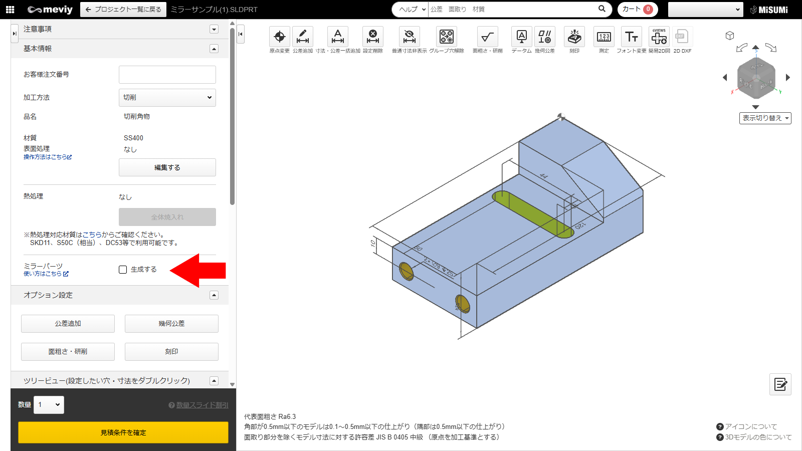

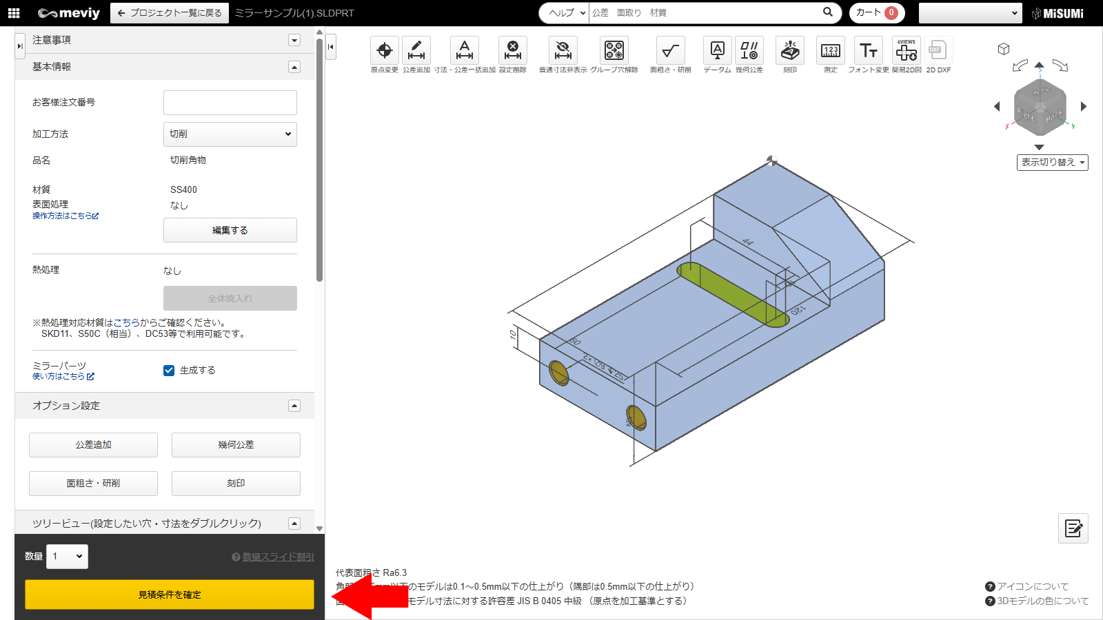

ミラーパーツを生成する
1. 基本情報の「ミラーパーツ 生成する」のチェックボックスをクリックします。
2. 「見積条件を確定」を押します。

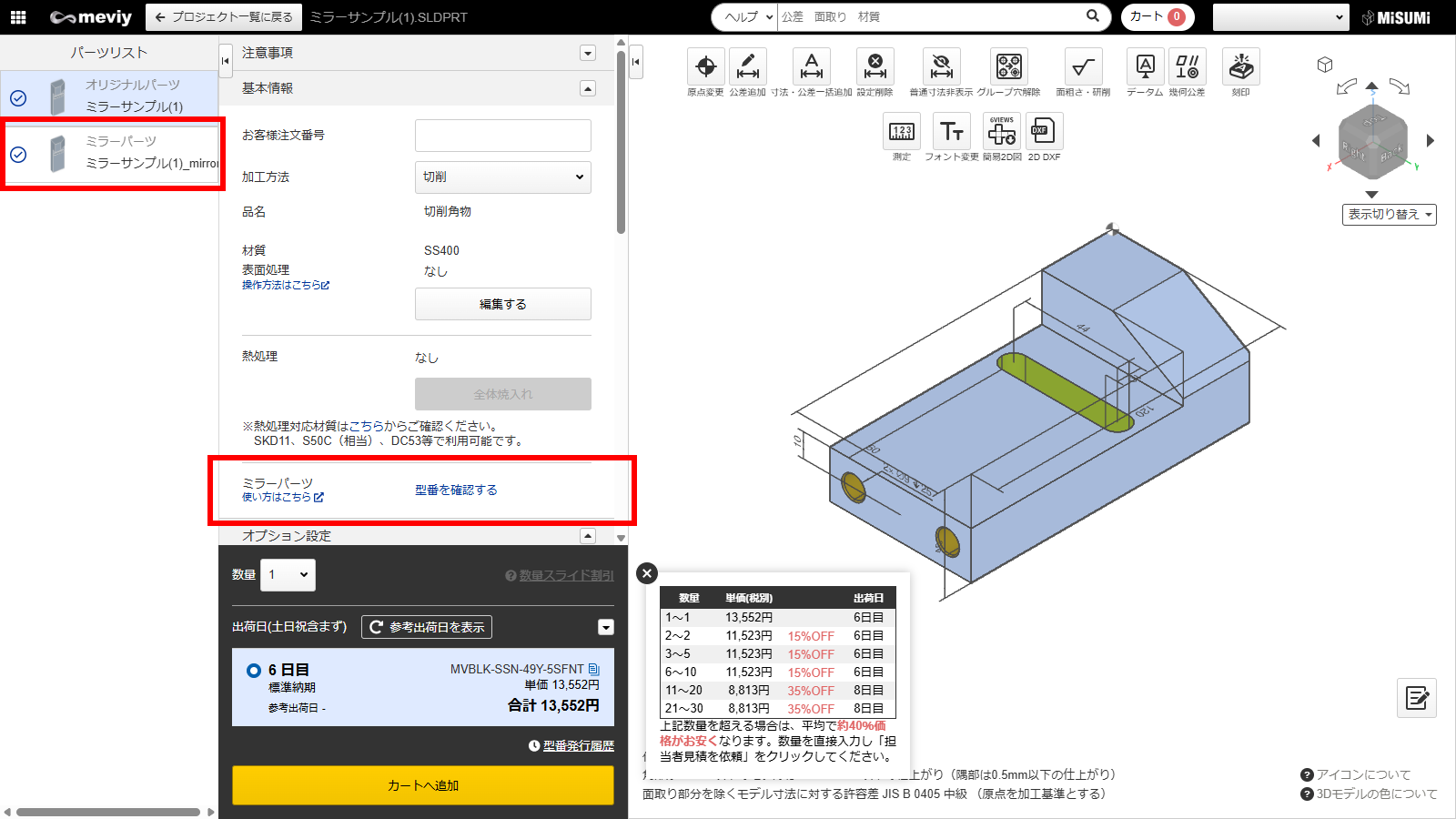

ミラーパーツの型番を確認する

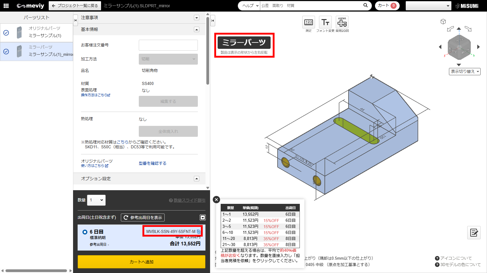

1. パーツリストの「ミラーパーツ」の表示がある部分をクリックします。(基本情報の「型番を確認する」を押すことでも、ミラーパーツの型番を確認できます)
2. ミラーパーツのビューワー及び型番が表示されます。

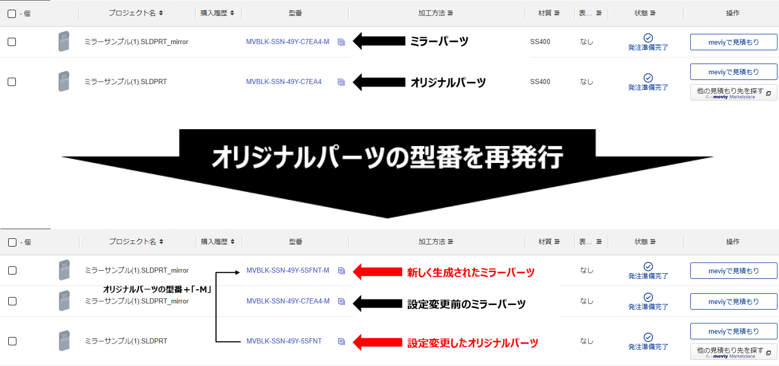

  • ミラーパーツの型番は、オリジナルパーツの型番+「-M」となります。
パーツ型番例
オリジナルパーツMVBLK-SSN-123-ABCDE
ミラーパーツMVBLK-SSN-123-ABCDE-M

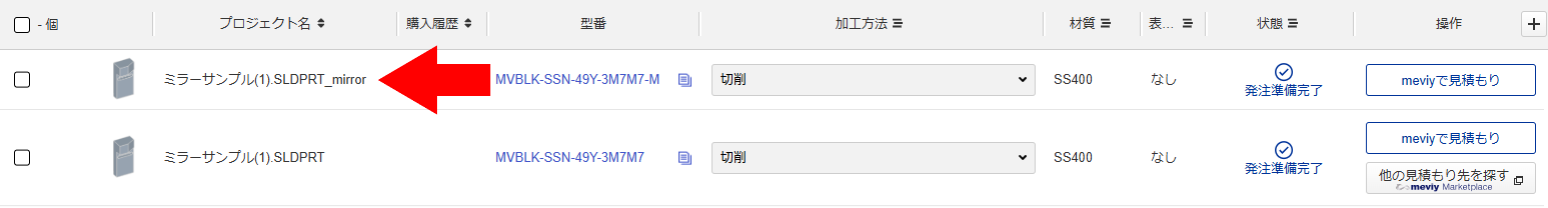

3. プロジェクト一覧には、生成したミラーパーツのプロジェクトが追加されています。
  • 生成されたミラーパーツのプロジェクト名は、末尾に「_mirror」が追加されます。

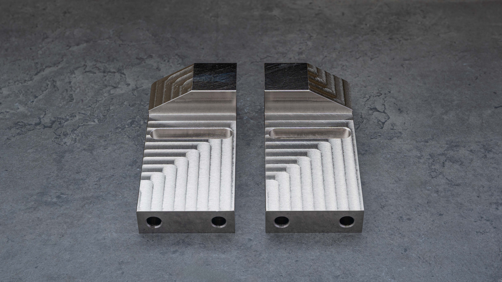

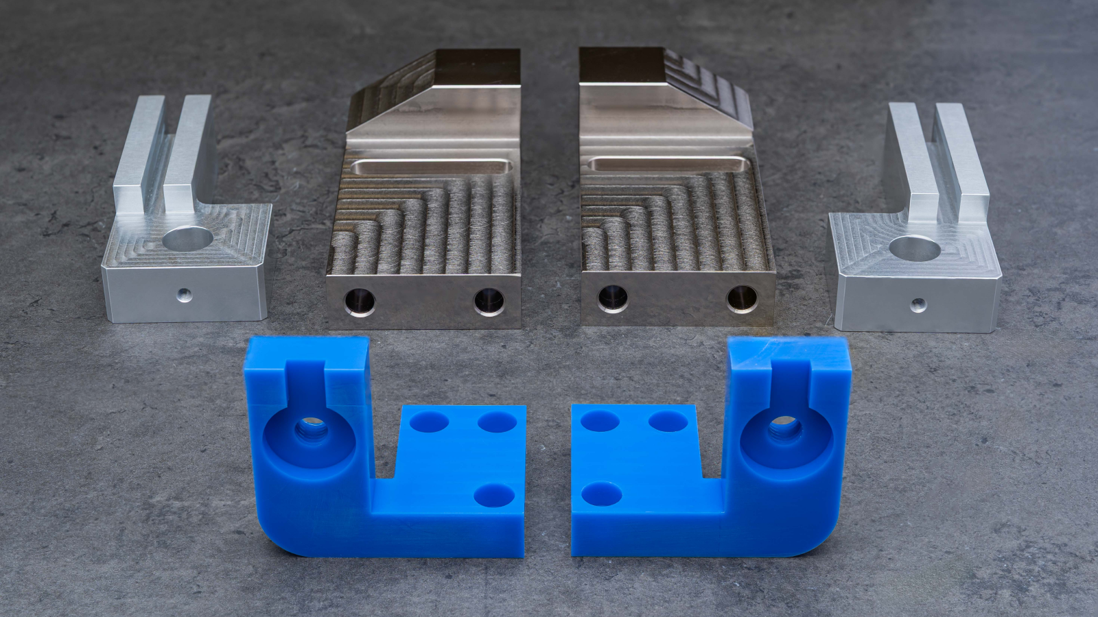

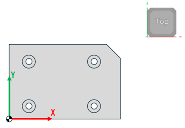

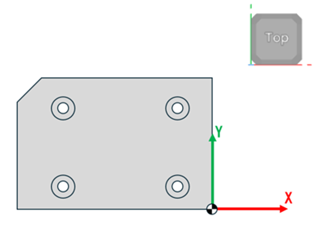

  • ミラーパーツの3Dビューワー上のモデル表示は、オリジナルパーツと同一です。
    製品は、オリジナルパーツを基に、原点を通るYZ平面で左右反転された形で製作されます。
オリジナルパーツの製品イメージ ミラーパーツの製品イメージ
aaa bbb
※meviy 3Dビューワー上は、ミラーパーツのモデルは反転しません

  • すでに発行された型番に対して、ミラーパーツを生成することはできません。
    ミラーパーツを生成したい場合は、オリジナルパーツの型番を再発行してください。
  • ミラーパーツが生成された状態で、オリジナルパーツの設定を変更した場合、新しく発行したオリジナルパーツの型番と同時に、ミラーパーツも新しく生成されます。
    なお、変更前に生成したミラーパーツは、自動で削除されません。
