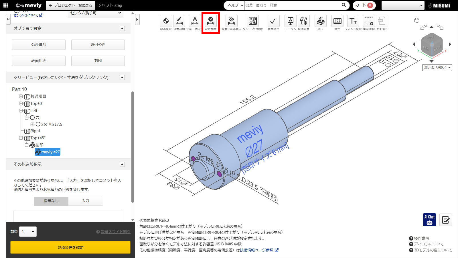

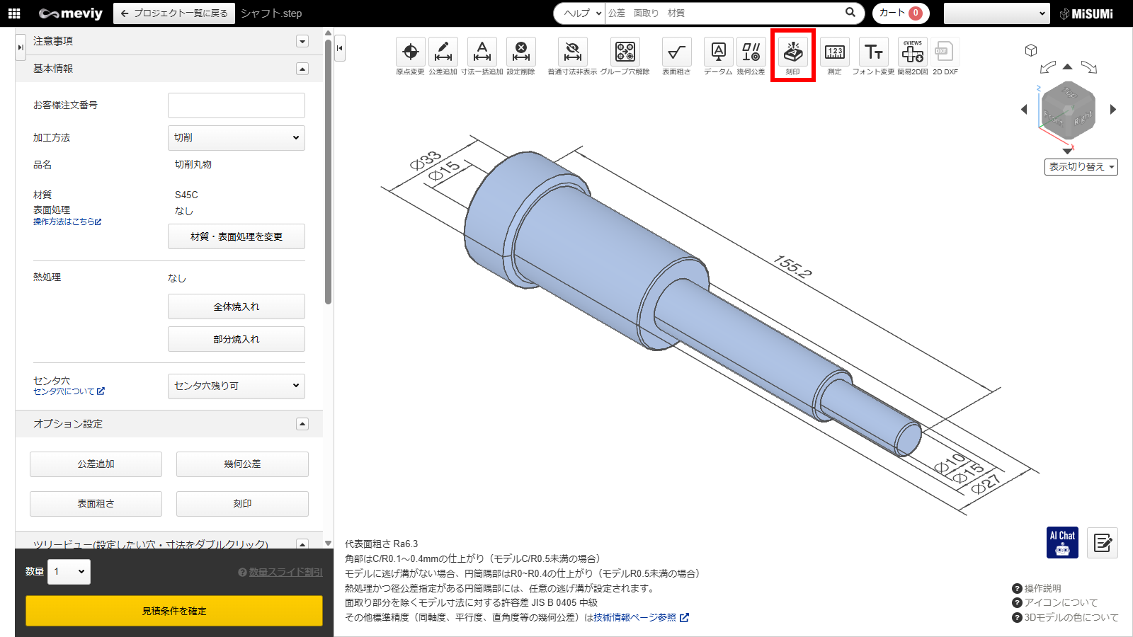

STEP1 アイコン選択
  • 上部のアイコンからを選択します。
  • ショートカットキー(E)で選択することもできます。

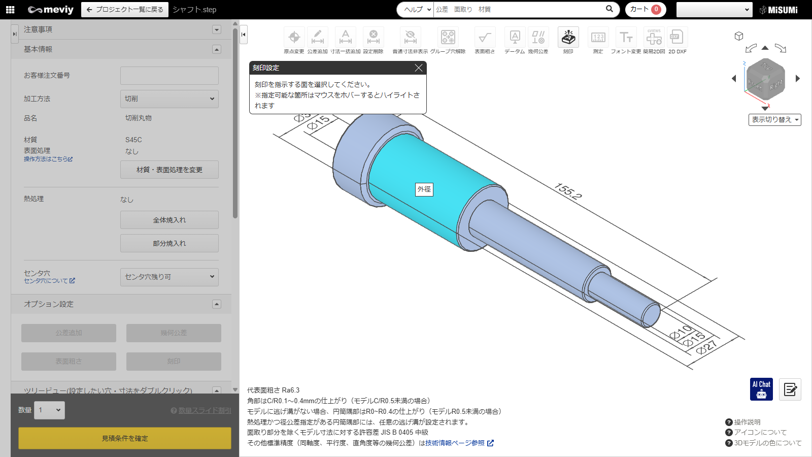

STEP2 刻印設定面の選択
  • 刻印を設定したい平面もしくは円筒面を選択します。
  • 選択可能な面にマウスポインタを乗せると、面がハイライトされます。

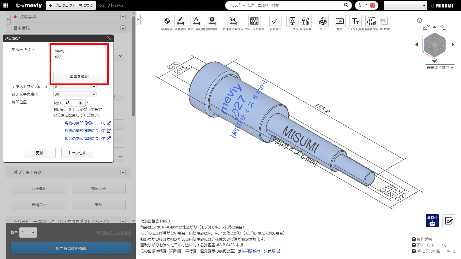

STEP3 刻印仕様の設定
  1. 刻印したいテキストを入力します。型番を設定したい場合は「型番を追加」をクリックします。仮型番(MVTUP-XXX-XXX-XXXXX)が発行され3D Viewerに表示されます。 刻印テキスト(自由入力)と型番の組合せ指定も可能です。

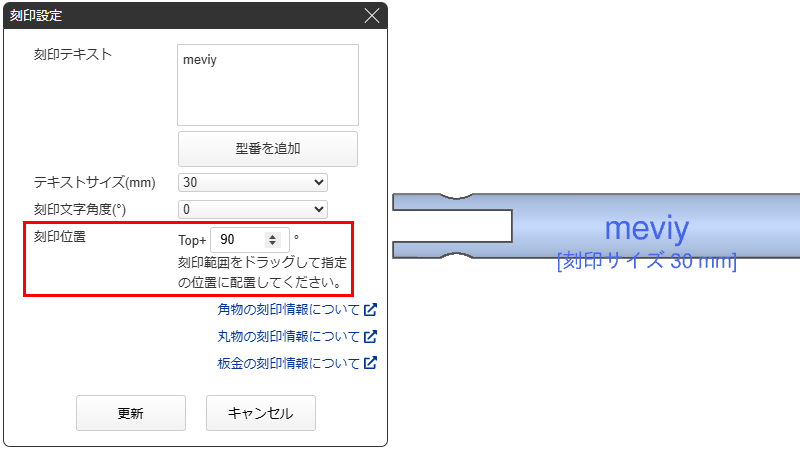

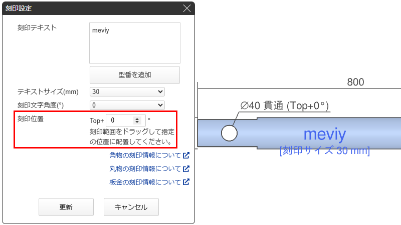

  2. テキストサイズや角度の指定とともに、面の範囲内で位置移動ができます。
  3. 指定後に、「更新」をクリックします。
  • ダイアログ内で入力できる文字は、半角英数字と一部記号(+-.#$%&()=*:?/_~ø)です。
  • 型番は「見積条件を確定」クリック後に正式型番が反映されます。

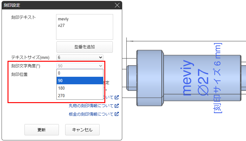

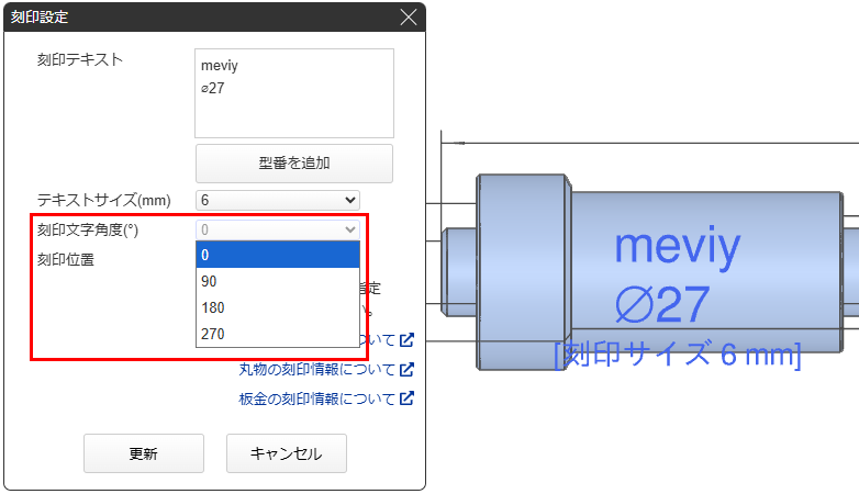

①刻印文字角度から、円筒面上での刻印方向を変更できます。
②刻印位置から、円筒面上の配置位置の変更ができます。

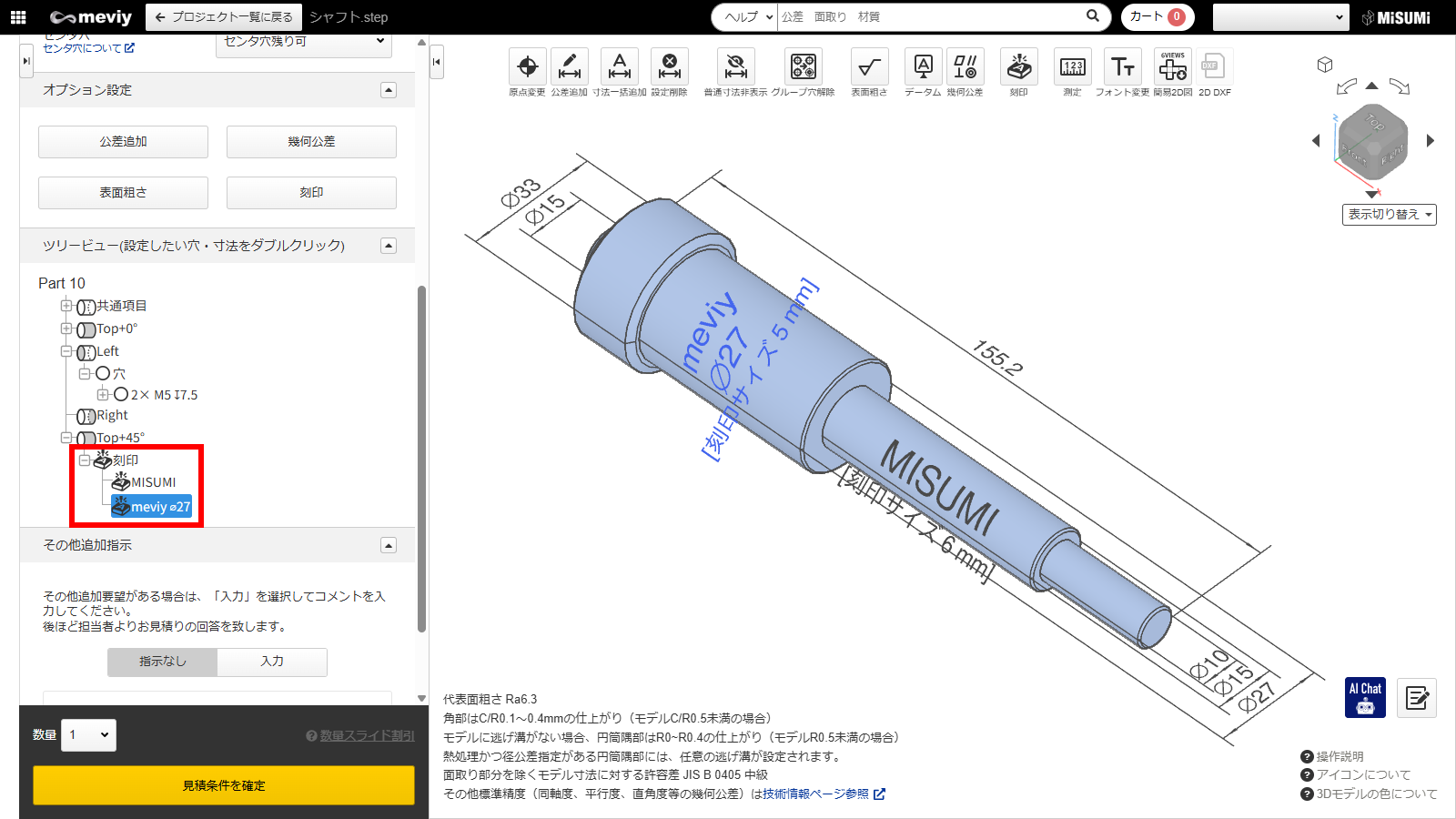

STEP4 刻印設定の完了
3D Viewerモデル上とツリービュー上で設定した刻印を確認することができます。

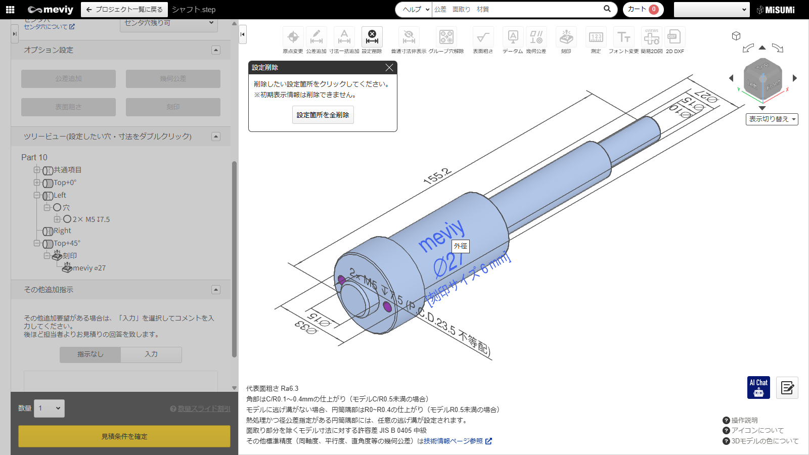

STEP2 刻印選択
  • 「削除したい設定箇所をクリックしてください」と表示されますので、削除したい刻印を選択します。
  • カーソルを合わせると、該当する刻印は青く光ります。クリックすると、削除されます。
「設定箇所を全削除」のボタンをクリックすると、初期表示を除くすべての設定が削除されますので、ご注意ください。

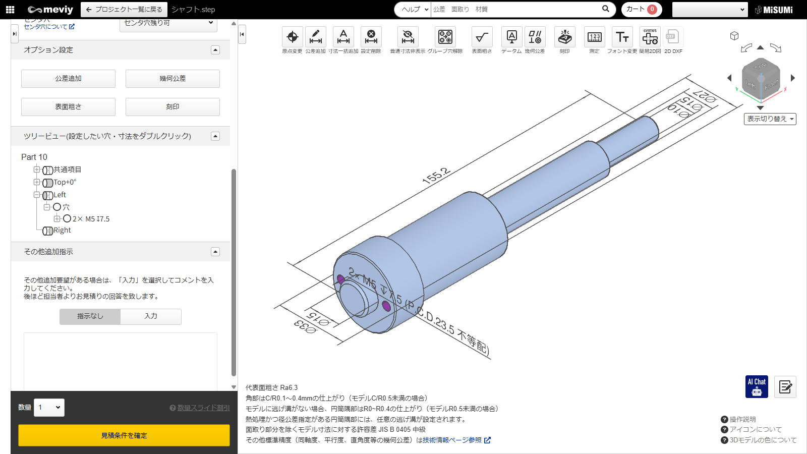

STEP3 刻印削除
削除が完了しました。

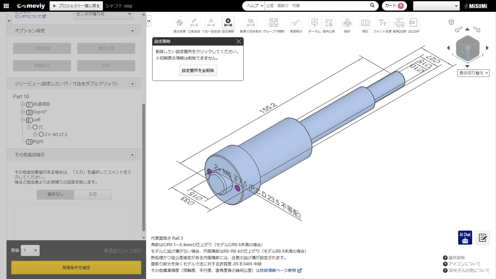

STEP4 設定削除の終了
Escキーまたは×ボタンを押すと、設定削除を終了します。
