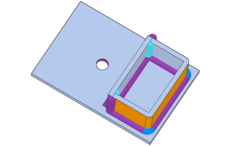

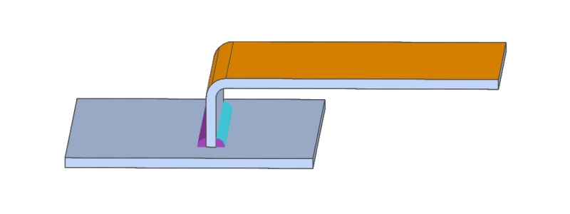

パーツと工具が干渉するケース
サイズが小さいモデルでボックス形状の内側に溶接箇所がある
平行する板の間隔がせまい場所に溶接箇所がある
  • 溶接方向を「両側」から「片側」へ設定を変更して問題解消していただくか、「品質同意事項」に同意してお見積もりを行ってください。
  • 同意した場合は、溶接加工時に任意の溶接方法・溶接方向に変更して製作します。
