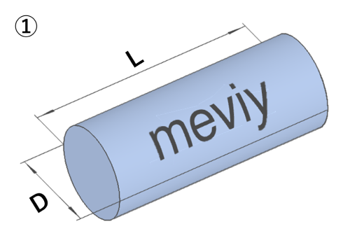

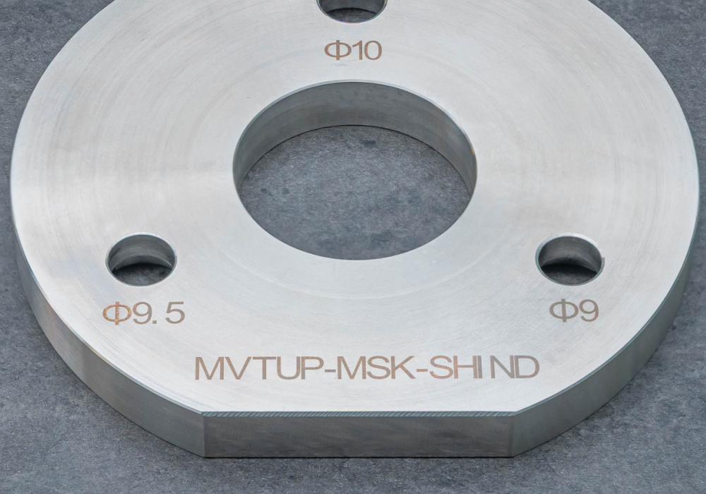

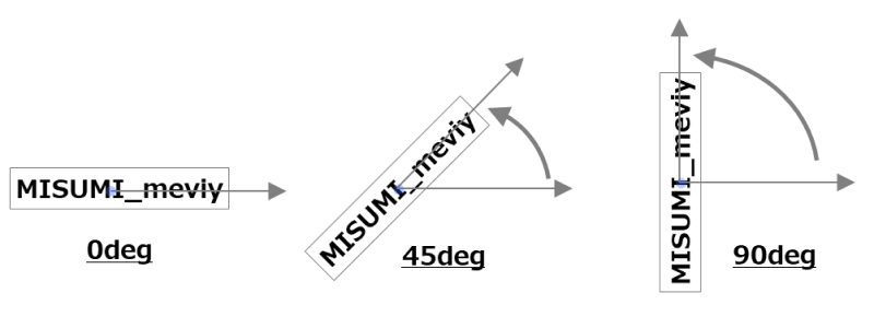

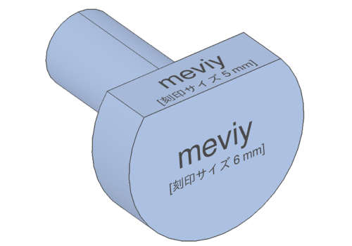

刻印について
文字仕様

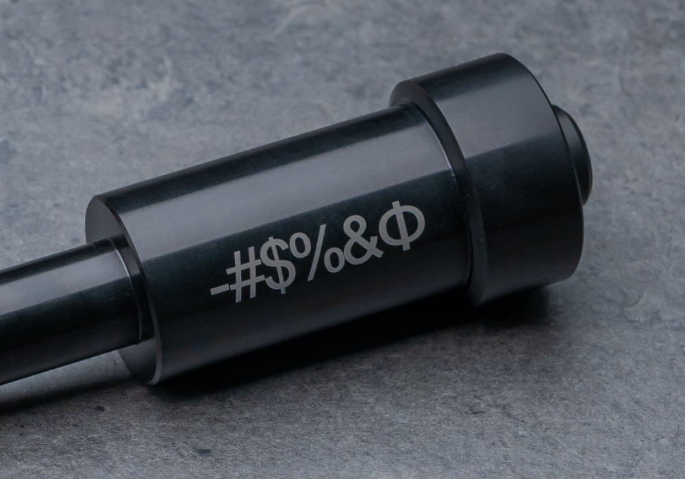

  • 半角英数字と一部記号(+-.#$%&()=*:?/_~ø)を自由入力にて指示できます
  • ※改行・スペース入力にも対応しております

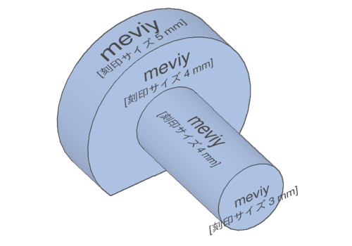

刻印文字サイズ 3~15mm(1mmピッチで指定可)
17.5~30mm(2.5mmピッチで指定可)
  • ※フォント(字体・文字間隔)・行間のご指定はできません
  • ※サイズはあくまで目安値となります。寸法精度は保証いたしません
    文字内容によっては指定サイズと異なるケースがあります

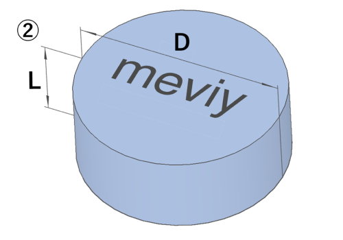

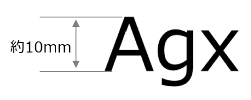

刻印文字のサイズ定義は以下の通りです
例):フォントサイズ10mmを指定した場合

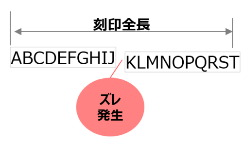

  • 6. 刻印全長によっては、文字間・高さのズレが発生する可能性があります(目安:90mm以上)
