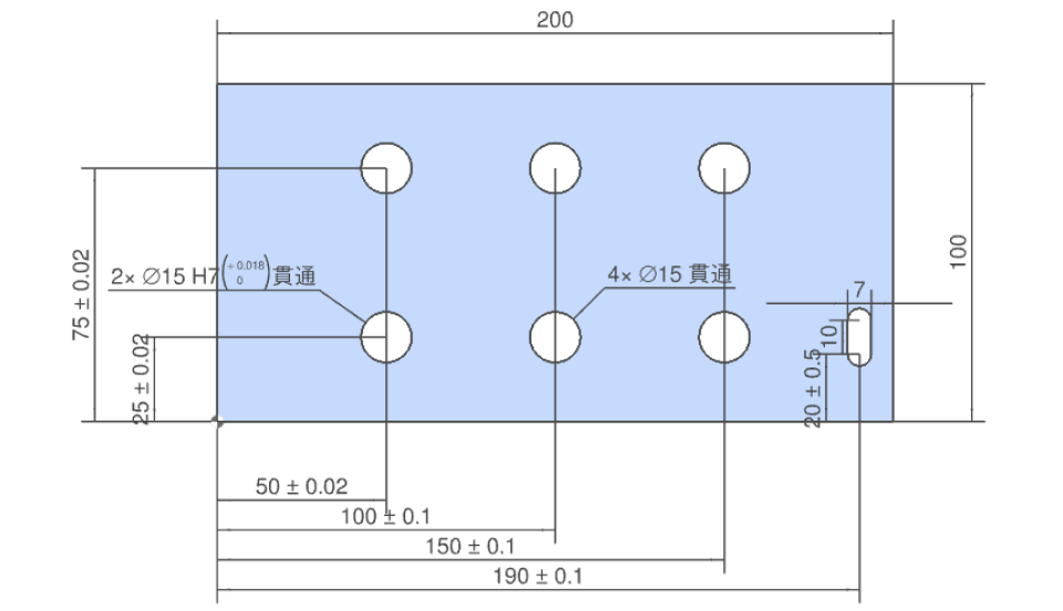

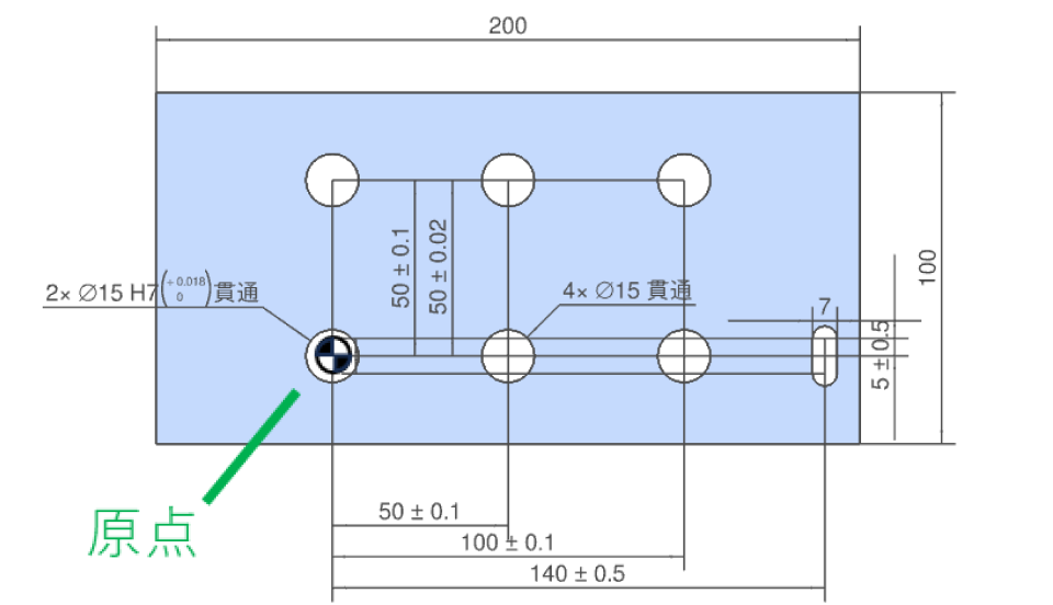

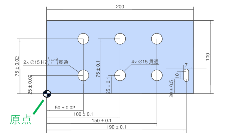

まとめて追加の基準にできる原点について
meviyではブランク8頂点もしくは、精度穴を原点に設定することができます。
設定した原点から穴に対して、寸法および寸法公差のまとめて追加ができます。
■原点がブランク8頂点の時
■原点が精度穴の時

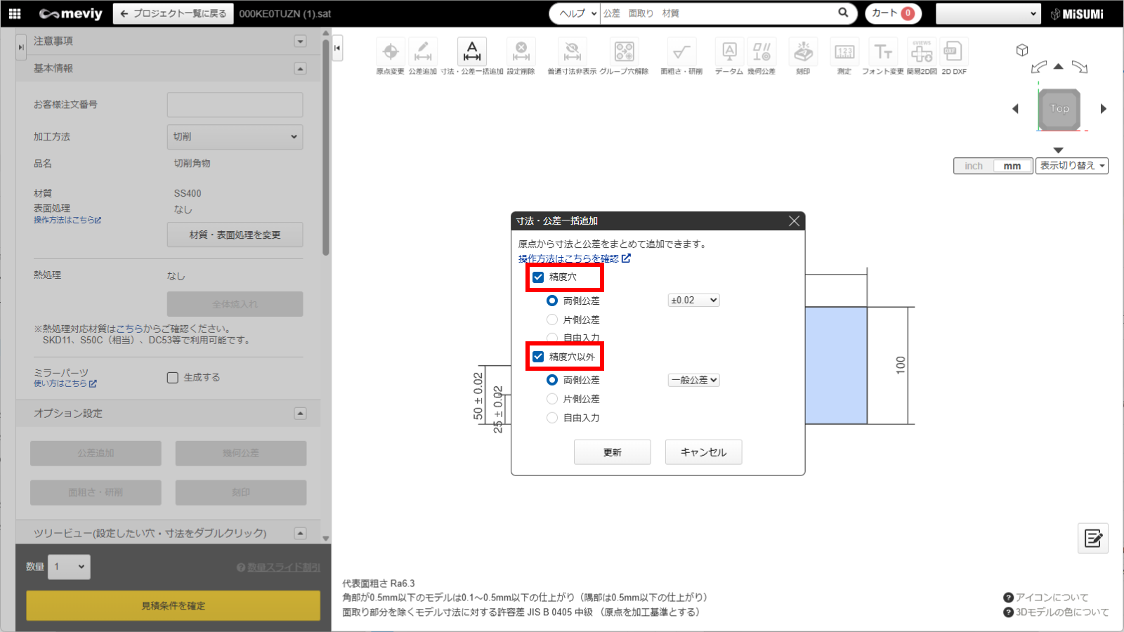

まとめて追加する対象の穴種について

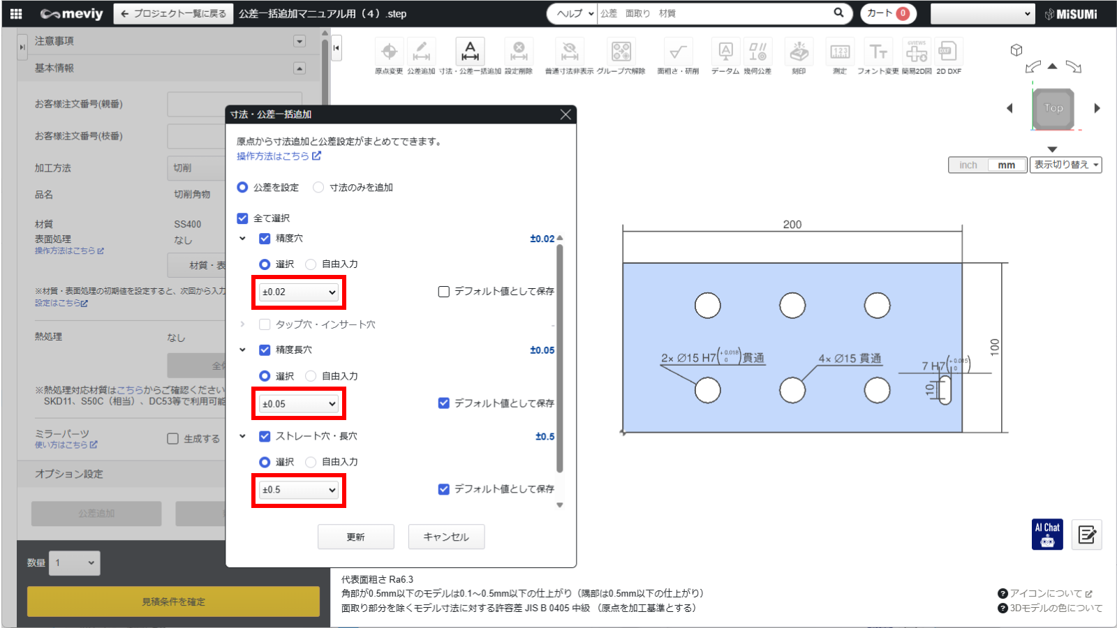

  • 寸法・寸法公差をまとめて追加する対象の穴は、穴種毎に選択できます。(複数選択も可能)
  • また、選択した穴種毎に異なる公差値を設定することができます。
  • 例えば精度穴のみにチェックを入れると、原点から精度穴だけに寸法および寸法公差がまとめて追加されます。
  • ※全ての穴種をクリックすると、全穴へ追加されます。
※その他穴はまとめて追加の対象外です。
段付き穴において、いずれかの段に精度穴がある場合は、段付き穴を精度穴とみなします。

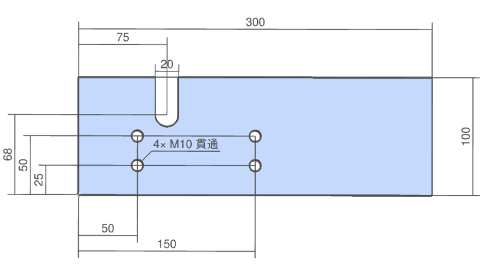

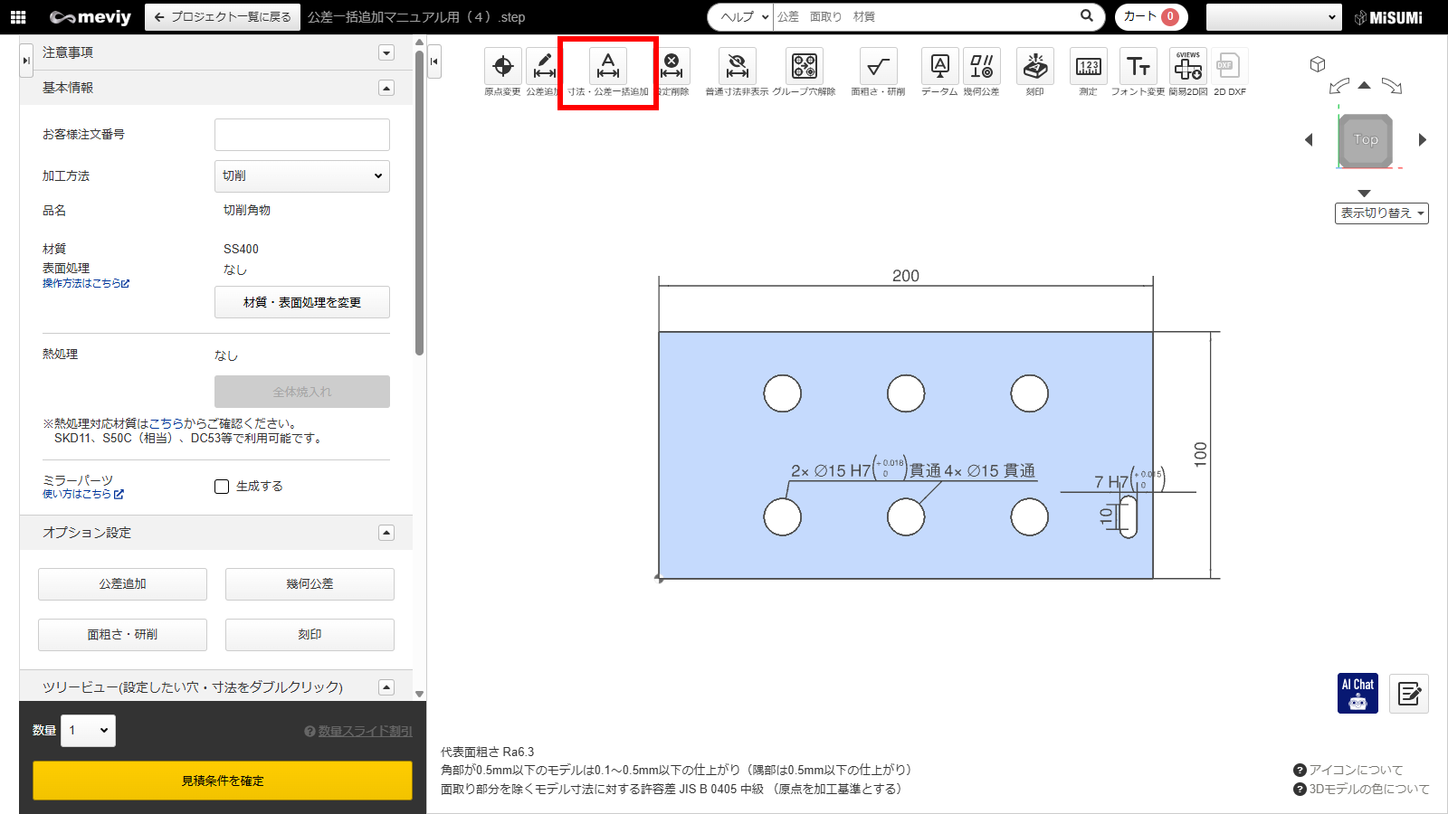

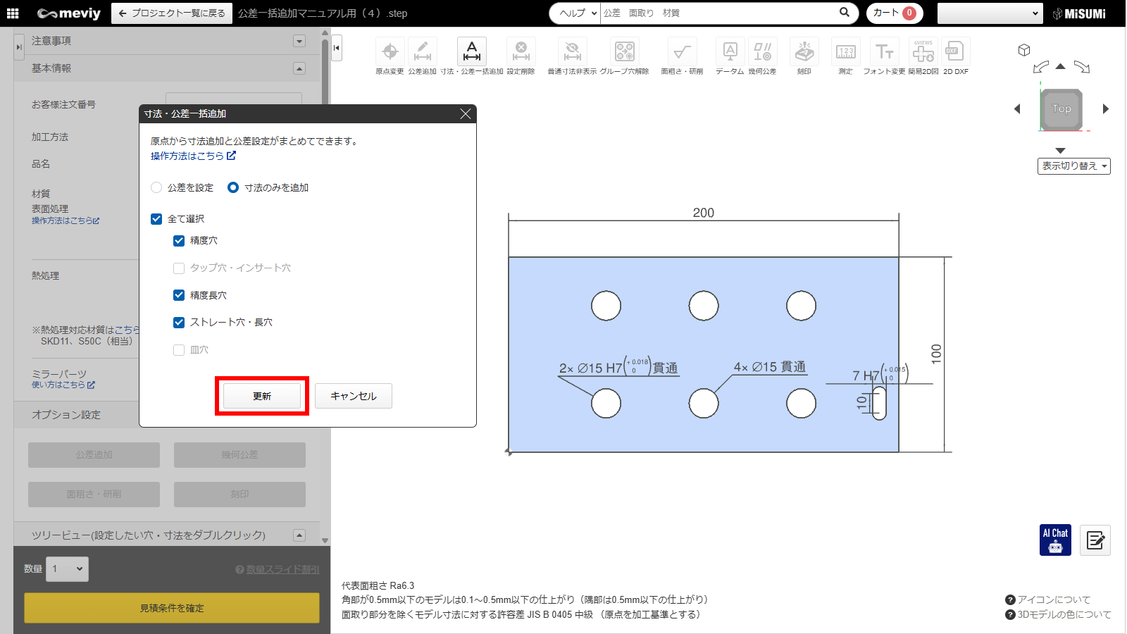

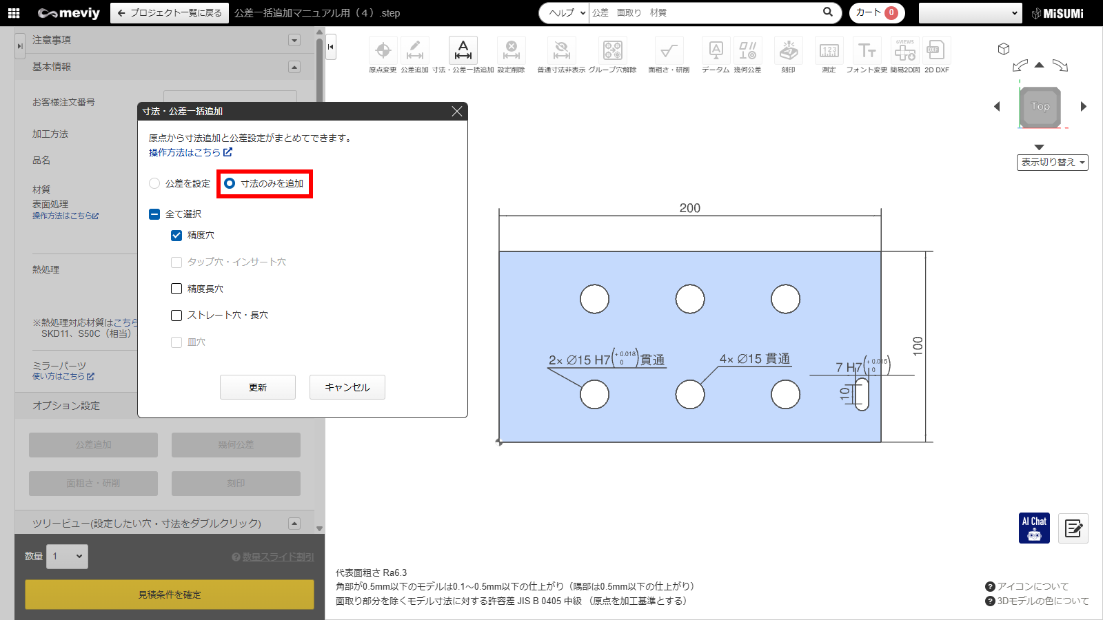

全穴に寸法だけをまとめて追加する
寸法をまとめて追加することができます。

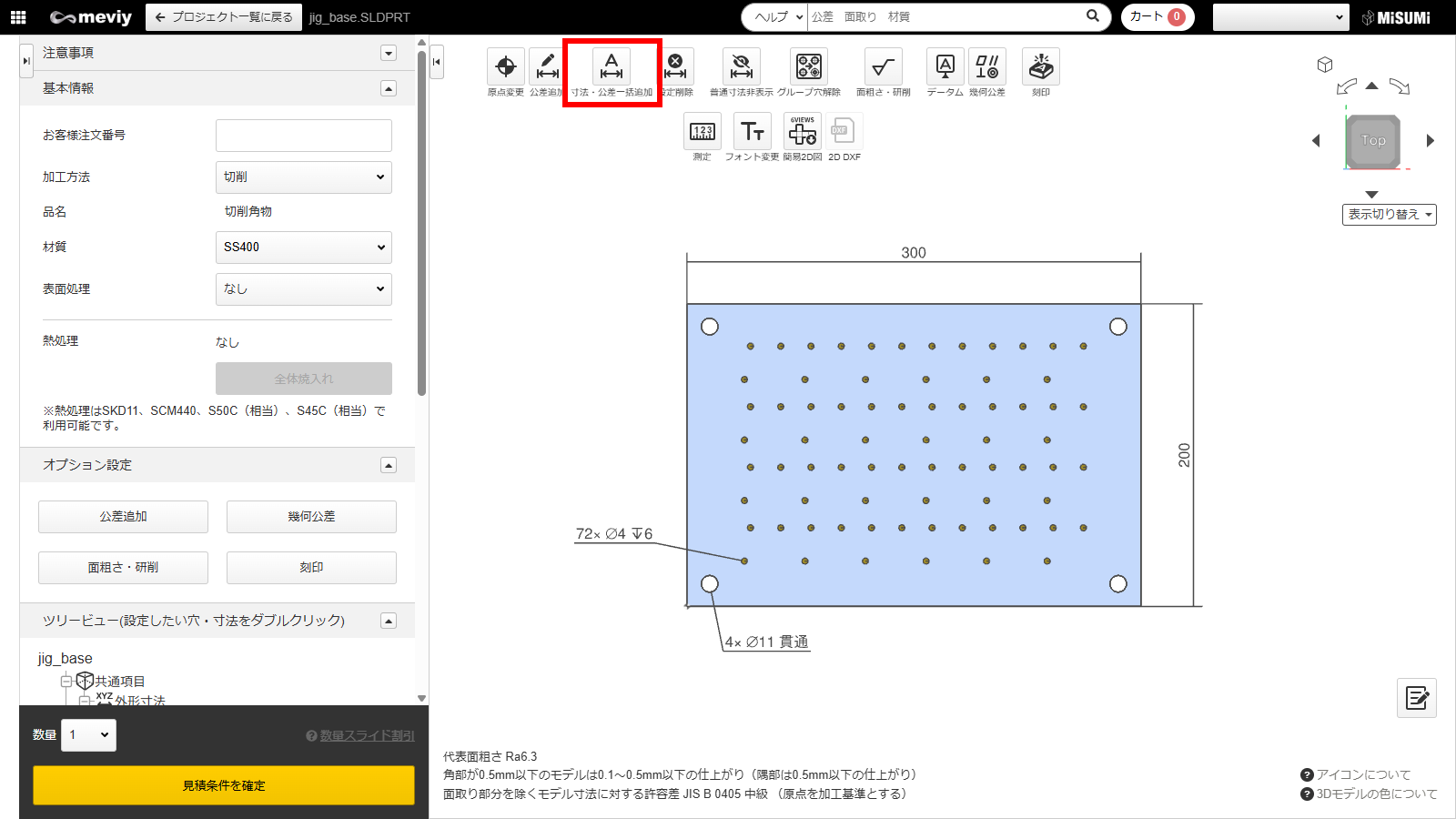

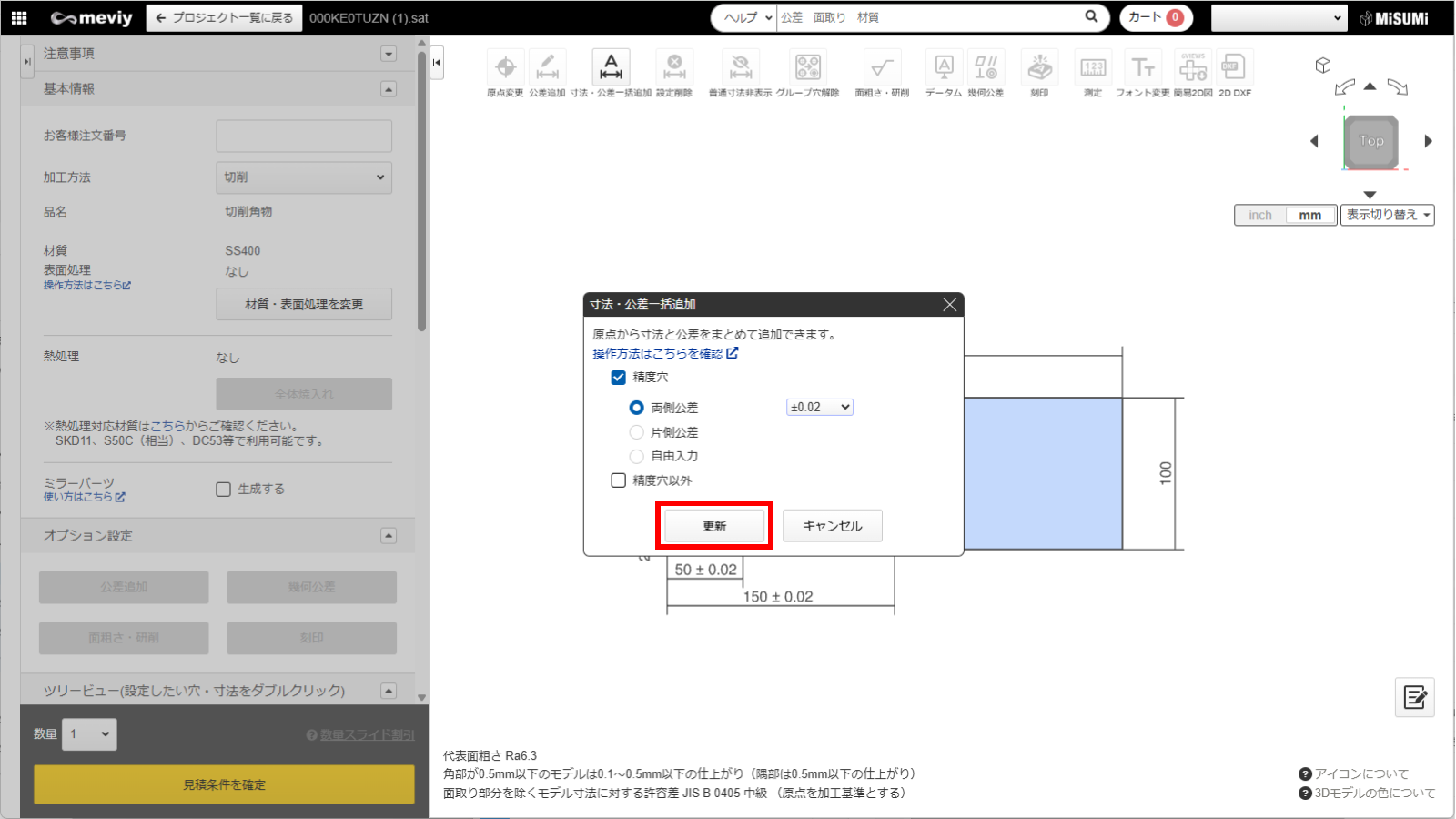

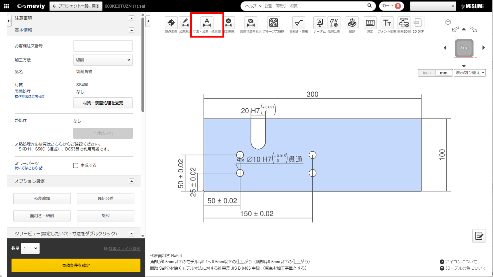

1. 寸法・ 公差一括追加 をクリックします。

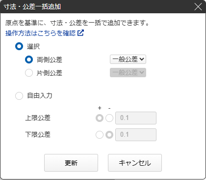

  • 寸法・公差一括追加ダイアログが表示されます。
寸法・公差一括追加ダイアログ:

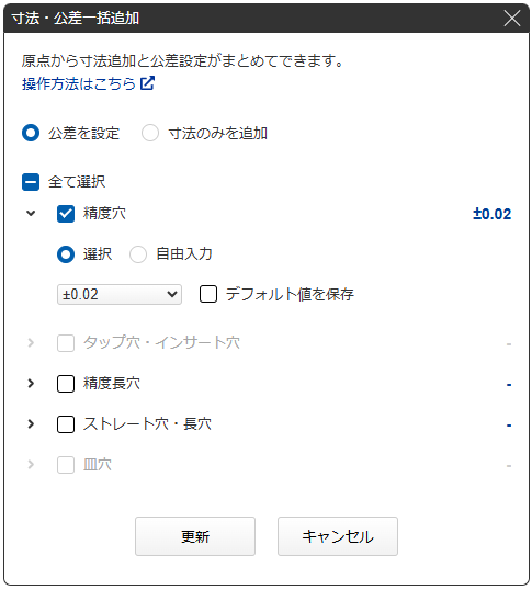

2.「寸法のみを追加」をクリックします。
  • ダイアログの内容が切り替わります。

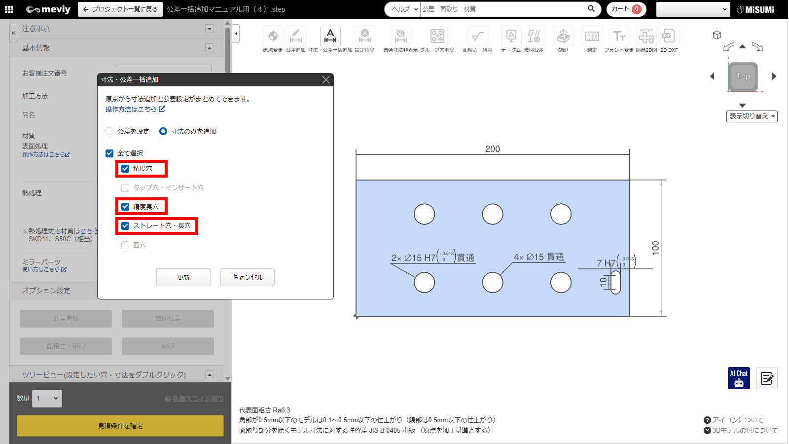

3. 寸法を追加する対象の穴種を選択します。
  • 選択した穴種に対して、原点から寸法をまとめて追加することができます。
全て選択すると全穴へ追加されます。
4. 更新 をクリックします。

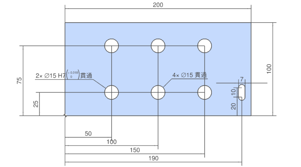

  • モデルに寸法だけがまとめて追加されます。

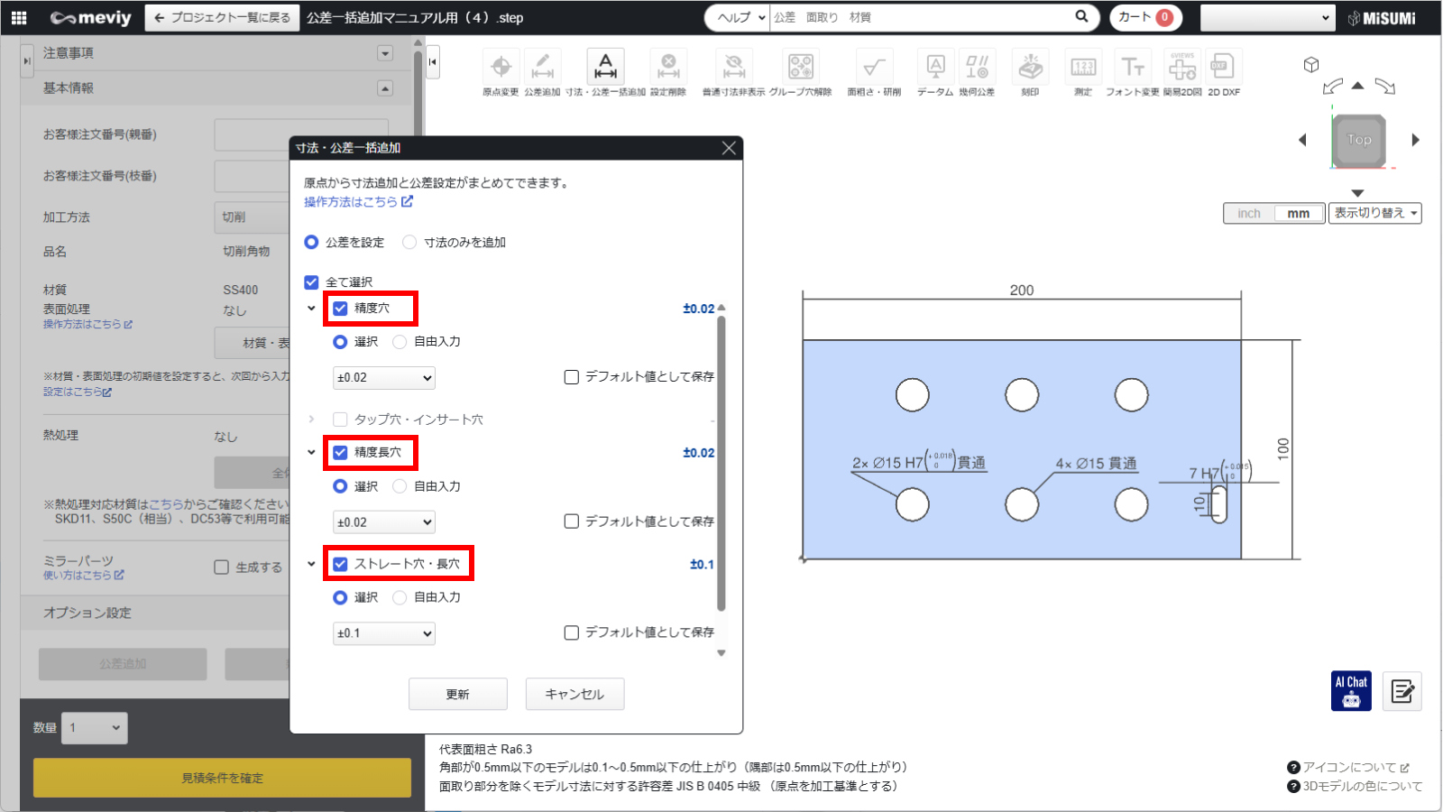

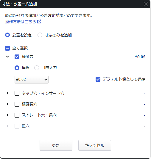

穴種を指定して寸法および寸法公差をまとめて追加する
穴種を指定し、寸法および寸法公差をまとめて追加することができます。

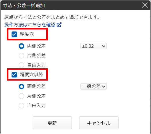

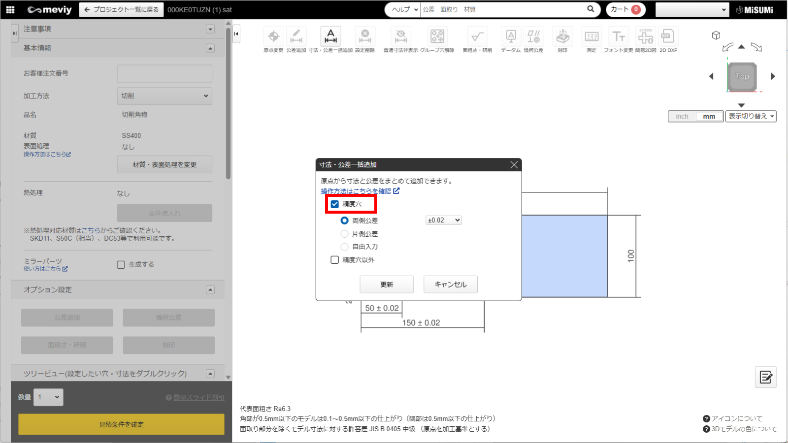

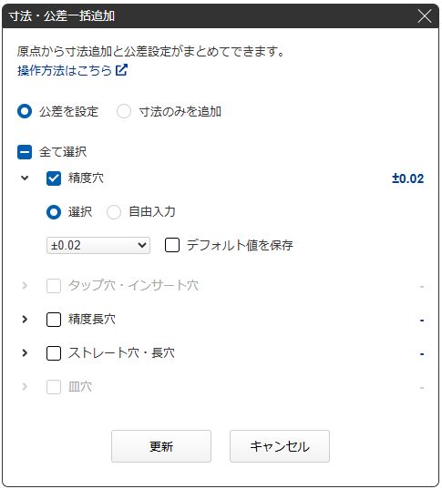

寸法・公差一括追加ダイアログ:

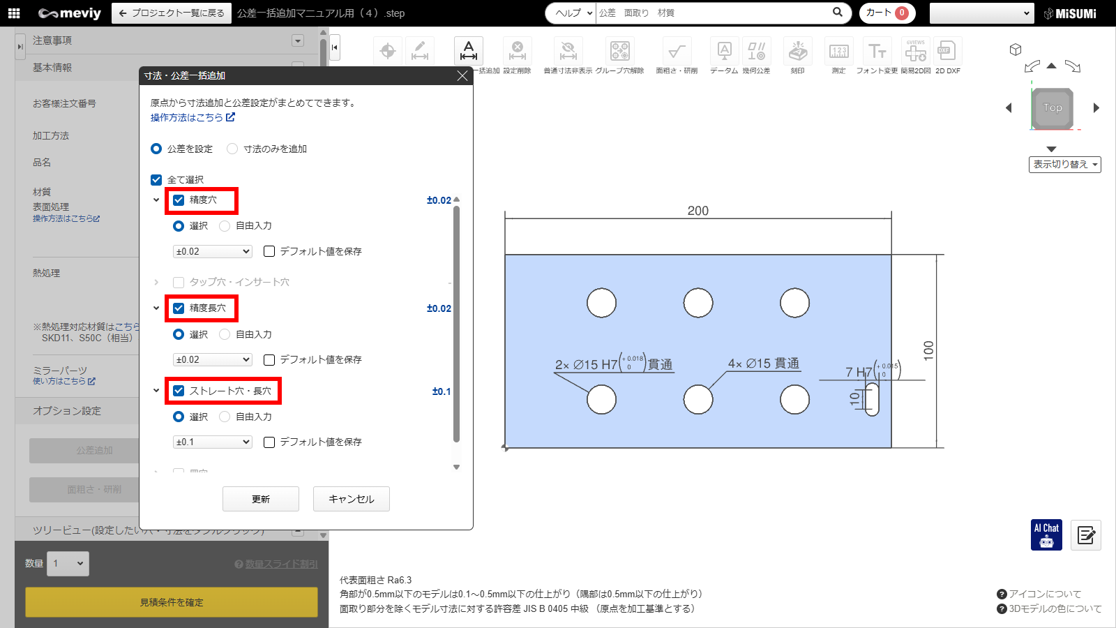

2.寸法を追加する対象の穴種を選択します。
  • 選択した穴種に対して、原点から寸法および寸法公差をまとめて追加することができます。

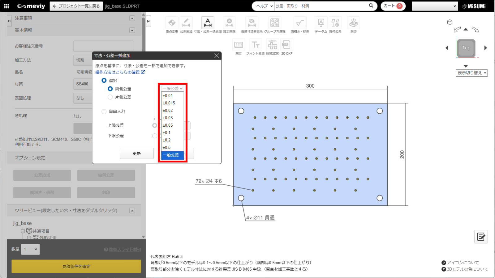

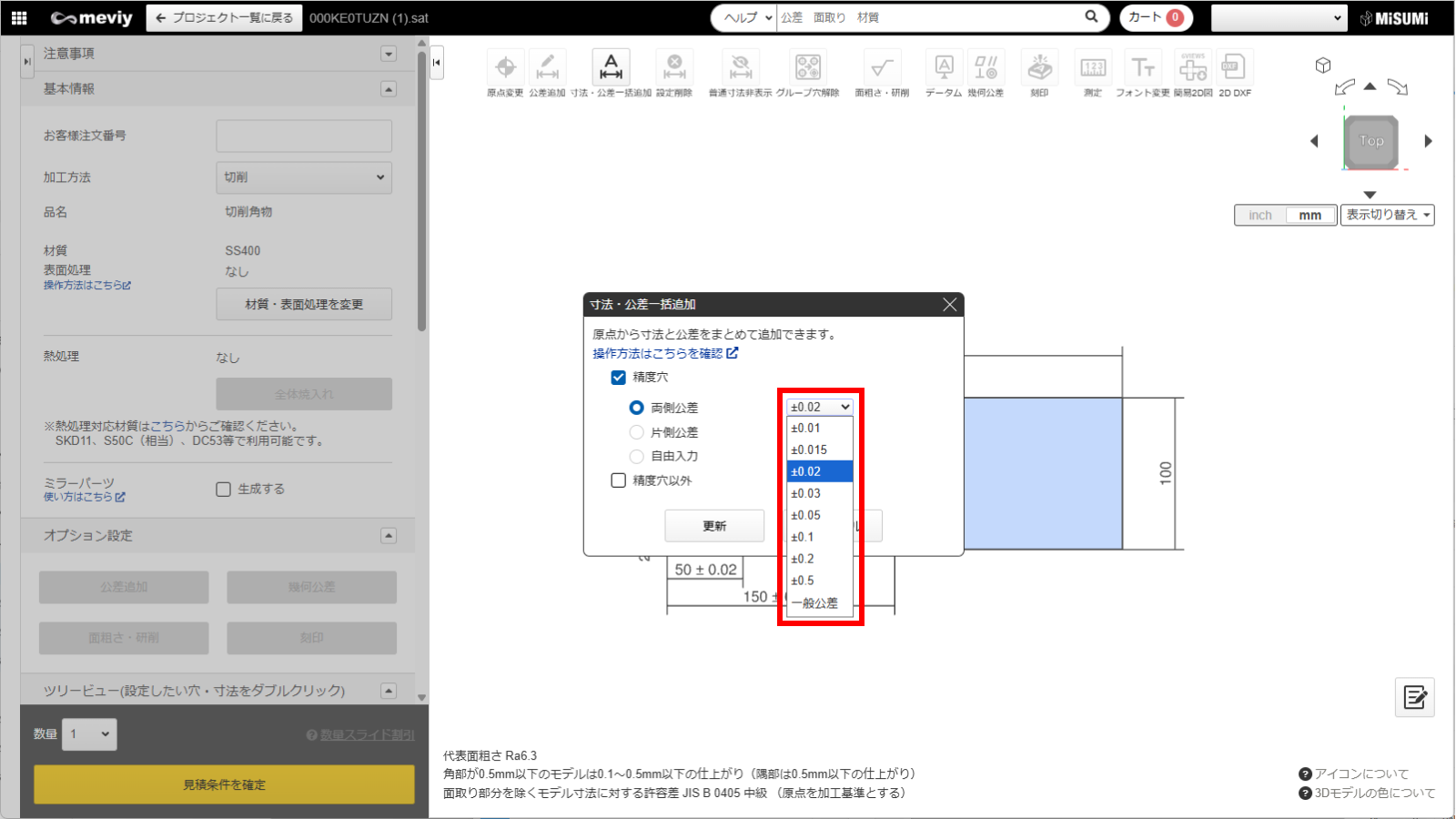

3.公差値を設定します。
  • 「選択」をクリックし、プルダウンから公差値を選択することができます。
  • ご希望の公差値がない場合は、「自由入力」で入力してください。

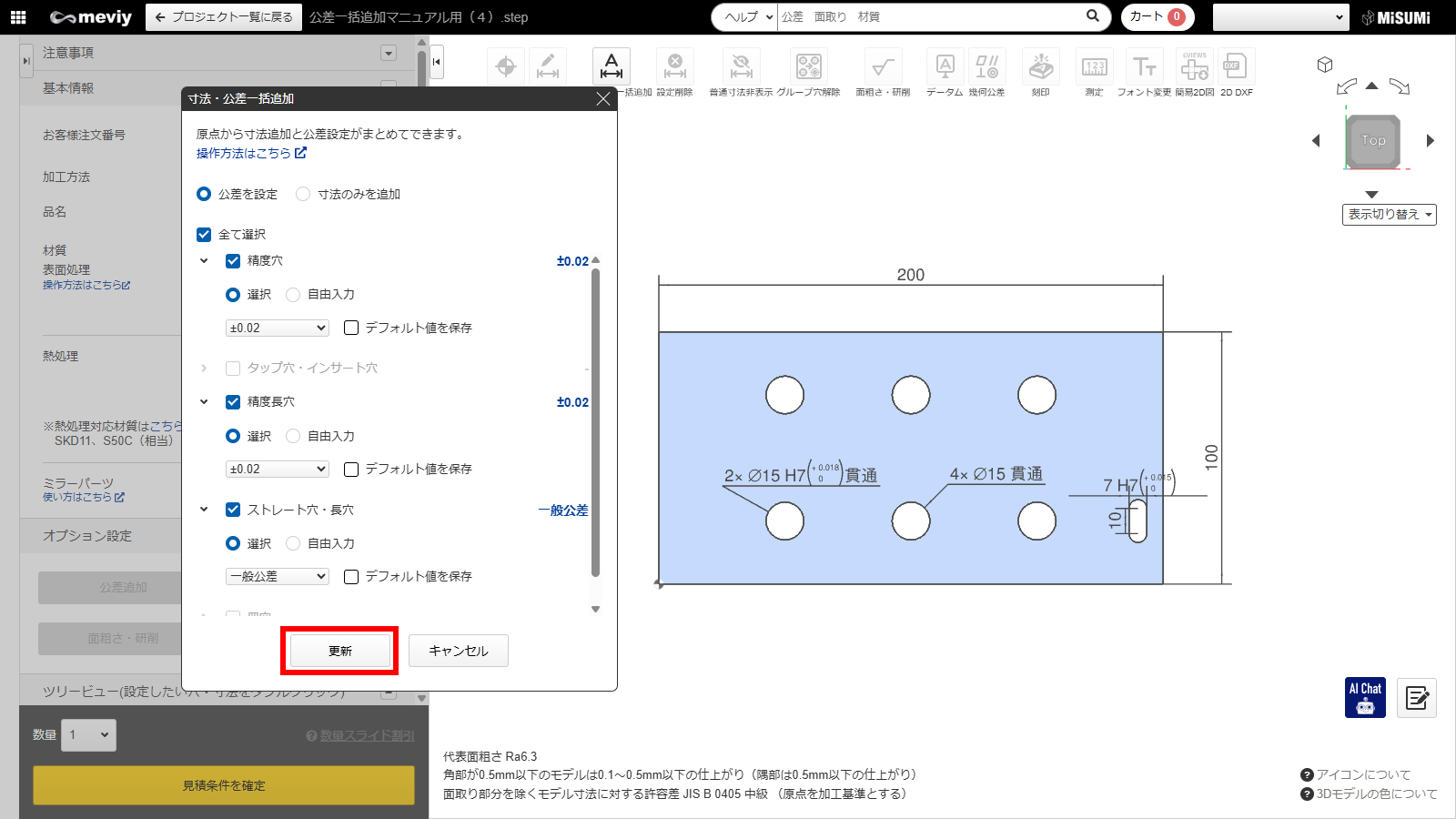

一般公差を選択すると寸法だけを追加することができます。
  • 前回設定した公差値を変更すると、デフォルト値として保存 に自動でチェックが入ります。この機能を使用すると、設定する公差値を保存し、次回以降の入力を省略することができます。
  • ※保存したくない場合はチェックを外してください。

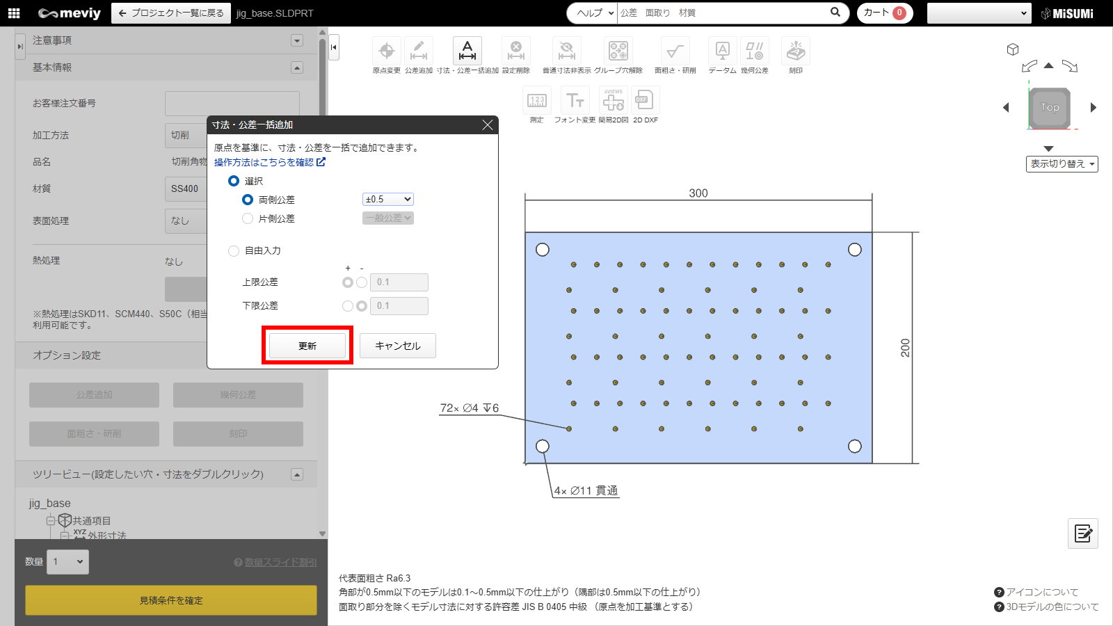

4. 更新 をクリックします。
