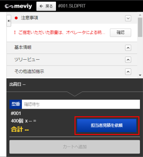

見積依頼方法
  • 担当者見積の依頼が可能なときは、
  • 「担当者見積を依頼」というボタンが表示されます。
  • こちらをクリックしてご依頼ください。

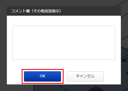

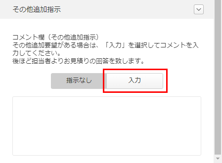

コメント欄(その他追加指示)
  • 板金部品では加工指示が可能です。
  • [入力]をクリックして表示される入力欄から内容を記載して[OK]を押してください
  • 切削(角物)ではコメント欄の加工指示を受け付けておりません。
  • 穴の指示は次項「その他穴」にご記載ください。

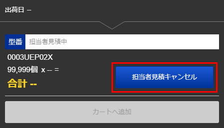

担当者見積依頼のキャンセル
  • meviyサポート担当者から回答があるまでは見積依頼のキャンセルが可能です。
  • 条件を変更したり、不要になった場合は「担当者見積キャンセル」をクリックしてください。
  • キャンセル後改めて見積依頼するときは、再度「担当者見積を依頼」をクリックしてください。

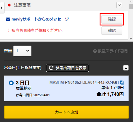

見積成功の場合
  • meviyサポートからメールを送付するほか、meviyの画面上で金額・出荷日・型番が表示されます。
  • また、見積条件がある場合は「meviyサポートからのメッセージ」が表示されますので「確認」をクリックしてご確認ください。

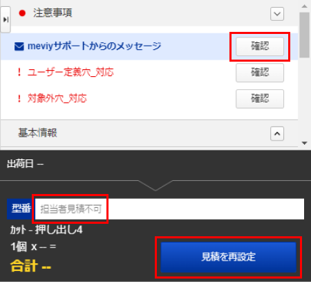

見積不可の場合
  • meviyサポート担当者から不可回答差し上げる場合は、注意事項にメッセージが追加され、ご登録のメールアドレスに詳細メールが送付されます。内容をご確認ください。
  • 「見積を再設定」をクリックすると、担当者見積依頼前の状態に戻り、設定を変更したり、再度担当者見積を依頼することができます。
