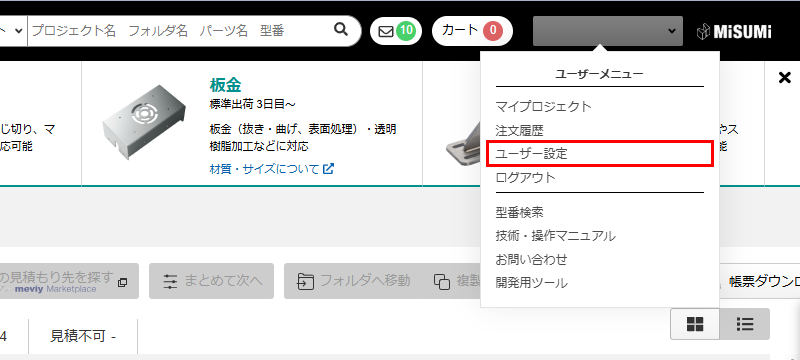

3Dモデルの寸法公差と穴径公差をmeviyの見積もりに反映させるためには、meviyのユーザー設定を変更する必要があります。

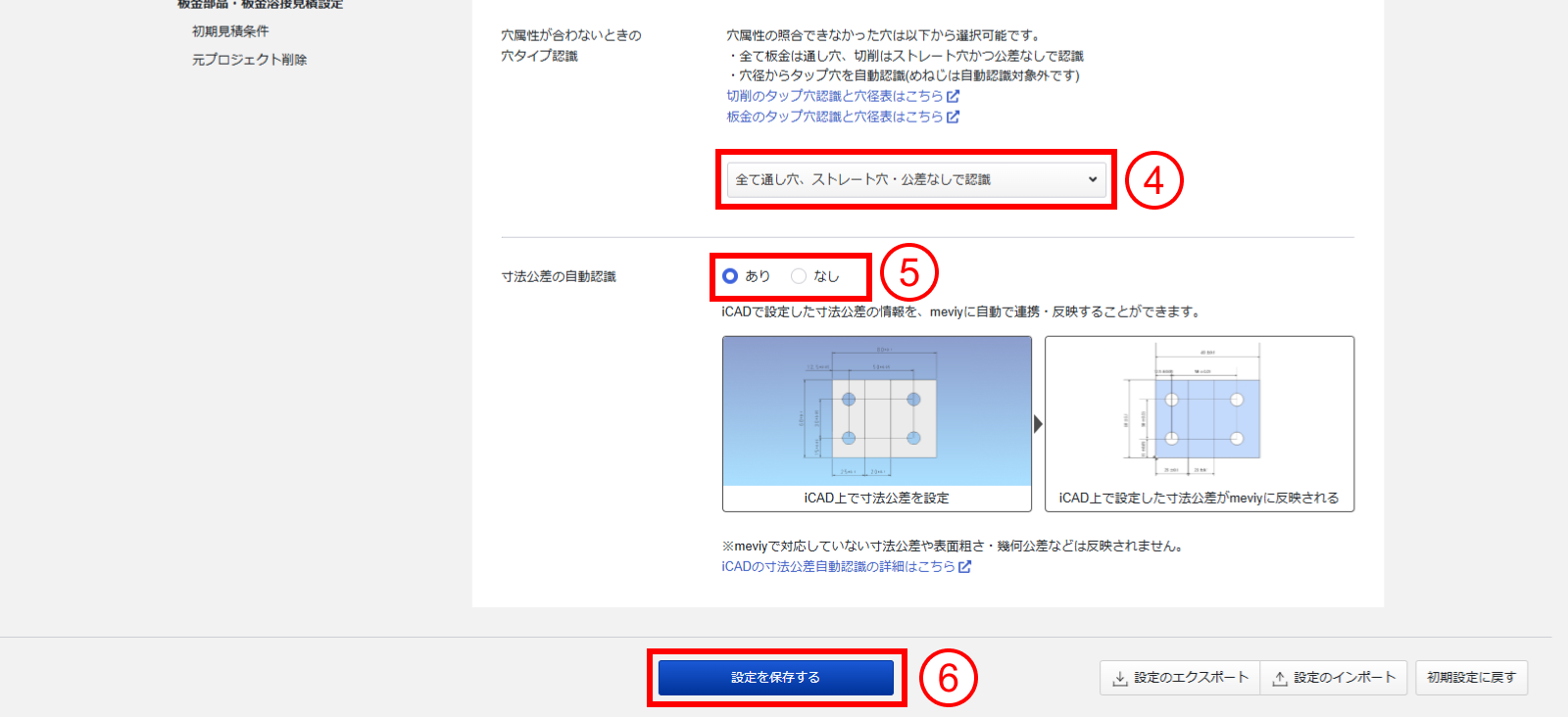

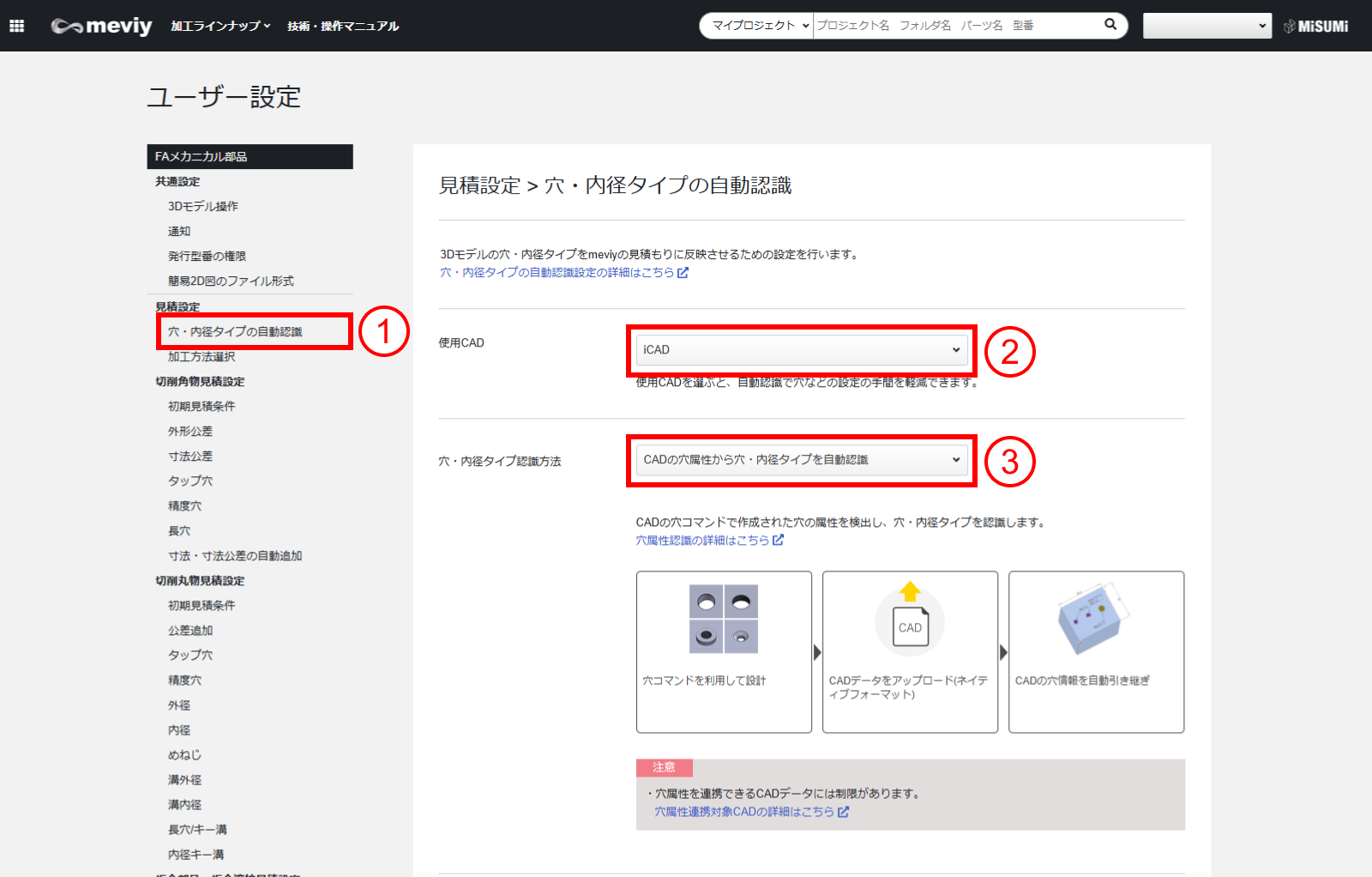

  • ユーザー名にカーソルを合わせて表示される[ユーザーメニュー] の[ユーザー設定] をクリックします。
  • ■ STEP1:ユーザー設定の[穴タイプの自動認識設定]を選択します。
  • ■ STEP2:使用CADを[iCAD]に設定します。
  • ■ STEP3:穴・内径タイプ認識方法を[CADの穴属性から穴・内径タイプを自動認識]に設定します。
  • ■ STEP4:穴属性が合わないときの穴タイプ認識を「すべて通し穴、ストレート穴、公差なしで認識」に設定します。
  • ■ STEP5:寸法公差の自動認識を【あり】に設定します。
  • ■ STEP6:ページ最下部の【設定を保存する】をクリックします。

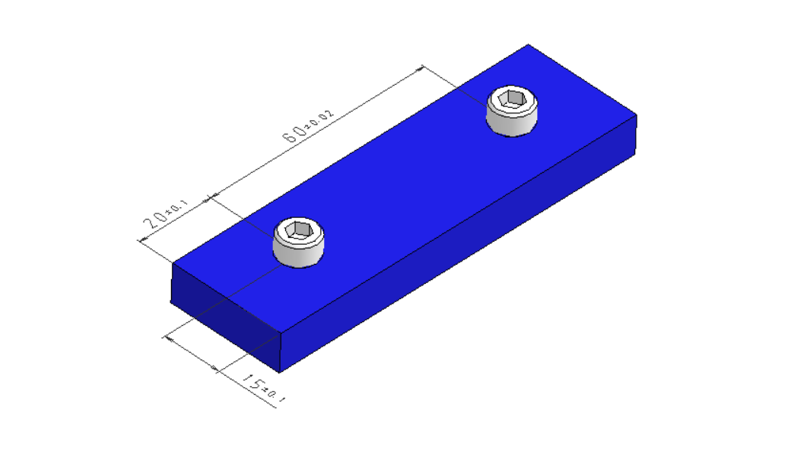

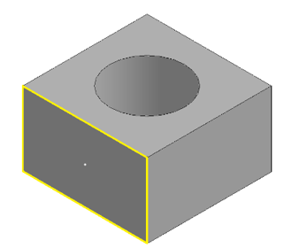

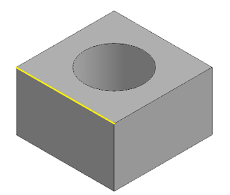

■ meviyで寸法公差連携されるiCADの寸法は「穴中心」「フェイス」「エッジ」「エッジ端点」の要素で構成された寸法となります。
穴中心
フェイス
エッジ
エッジ端点
■ 連携できる公差は距離寸法と穴径となります。

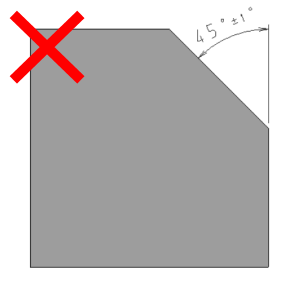

  • 角度公差は連携できませんので、ご注意ください。

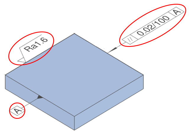

■ 公差を設定されていない場合は連携できません。
一般公差は連携対象外となります。

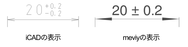

■ 公差値が上限/下限で同一の値だった場合、±記号で表示されます。

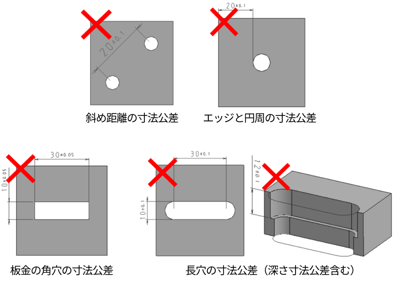

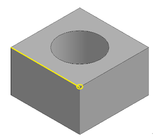

■ iCADのXYZ座標に対して斜めに設定されている距離の寸法公差、円周上が選択された寸法公差、板金の角穴の寸法公差、長穴の寸法公差(深さ寸法公差含む)の連携できません。

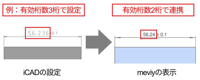

  • ■ meviyの3D画面での小数点以下桁数字表示ルールについて、iCADで寸法値の有効桁数を3桁以上設定された場合、meviyでは有効桁数2桁で表示されます。
  • 詳細は「3D画面での小数点以下桁数字表示ルール」をご確認ください。

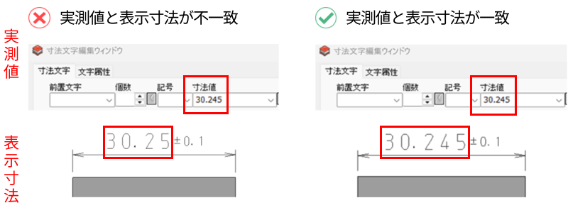

■ iCADで寸法の表示桁数を変更した場合、実測値と不一致となるので、連携ができなくなります。
  • 寸法公差連携は表示寸法と形状の実測値が一致した場合に行われます。
  • iCADで寸法の表示桁数を変更した場合、実測値と不一致となり連携は行われない場合があります。
  • 表示桁数は変更せず、実測値と一致する値のままmeviyにアップロードをお願いします。

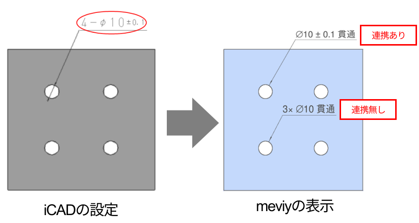

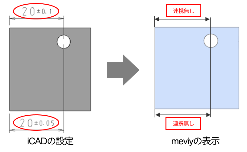

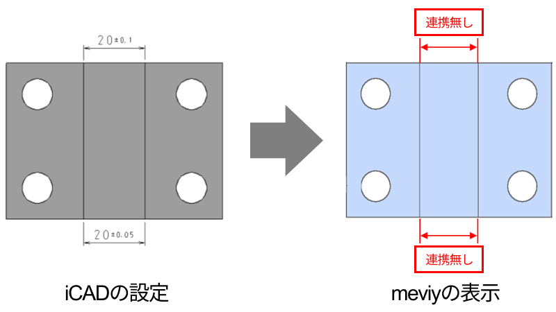

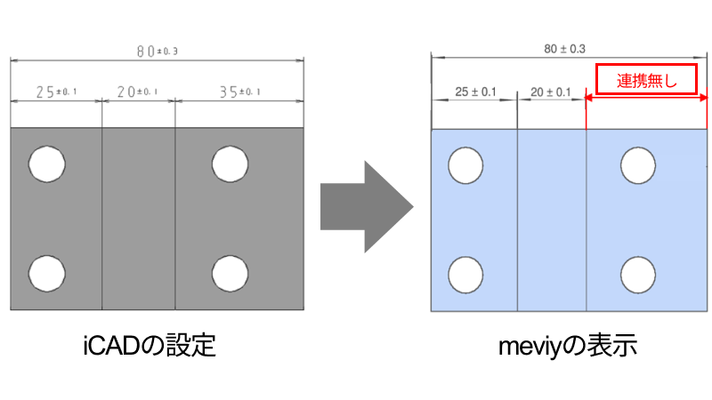

■ 重複する寸法公差は連携できません。
同一箇所に複数の寸法公差を入れた場合、寸法公差は連携されません。
■ 同じ基準面から同じ位置にある穴に対して別々の公差を付与している場合は、最初に設定した公差が連携されます。

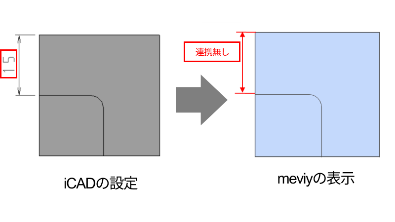

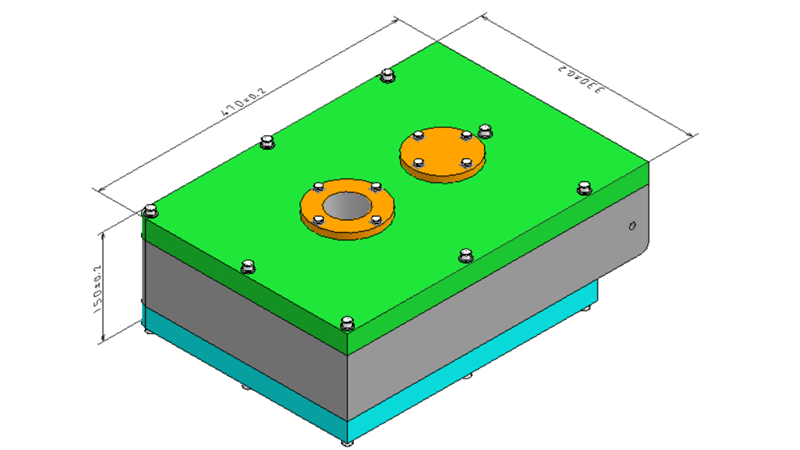

■ 過剰寸法公差は連携できません。
計算で算出できる過剰寸法が3Dモデル上にある場合、過剰寸法は連携されません。

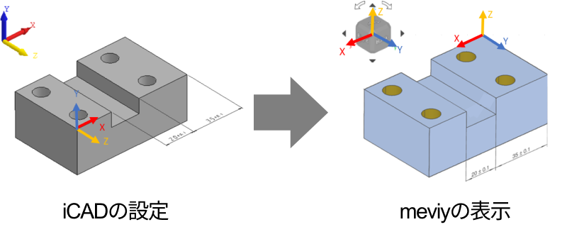

■ 距離寸法公差をmeviyに連携した場合、iCADで設定した距離寸法の向きとは異なる場合があります。
形状によりiCADで設定された座標とmeviyで設定された座標が異なる場合があります。その結果、寸法の向きや表示面が異なる場合があるので、連携された寸法公差はかならずご確認ください。

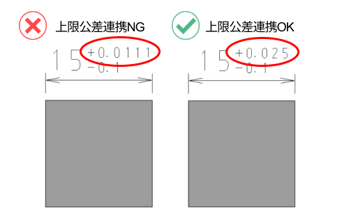

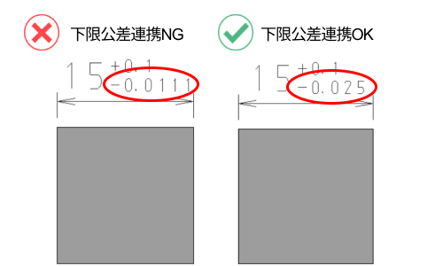

  • ■ meviyで設定できない寸法公差は連携できません。
  •  3Dモデル上で設定した公差をご確認いただき、修正したファイルを再度アップロードいただくかmeviy上で公差を再設定してください。

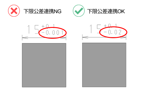

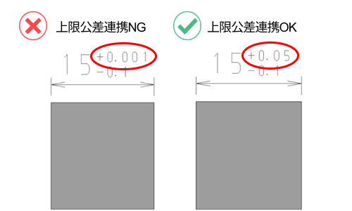

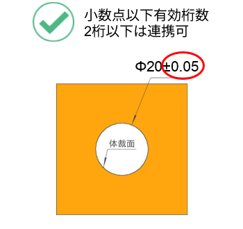

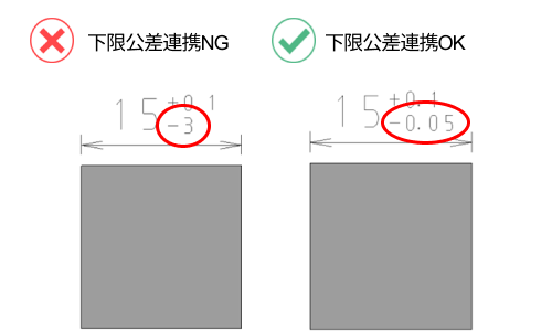

上限/下限公差の値が-1~+1以外は連携できません。
小数点3桁以上の上限/下限公差値は連携できません。

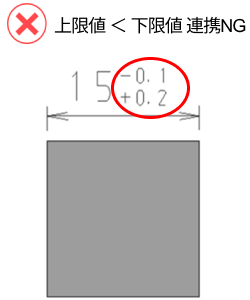

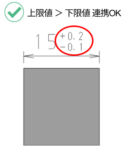

公差が上限値より下限値のほうが大きい場合連携できません。

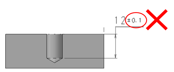

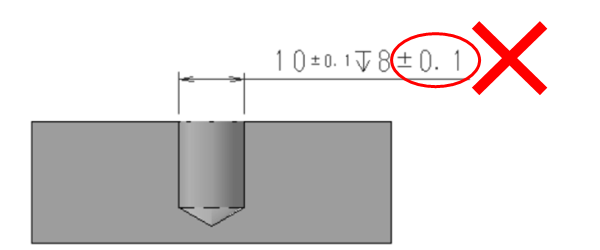

  • ■ 連携できる公差は穴径となります。穴深さは連携対象外となります。
  • 径公差連携の穴深さについて、穴深さに設定された寸法公差は連携されません。

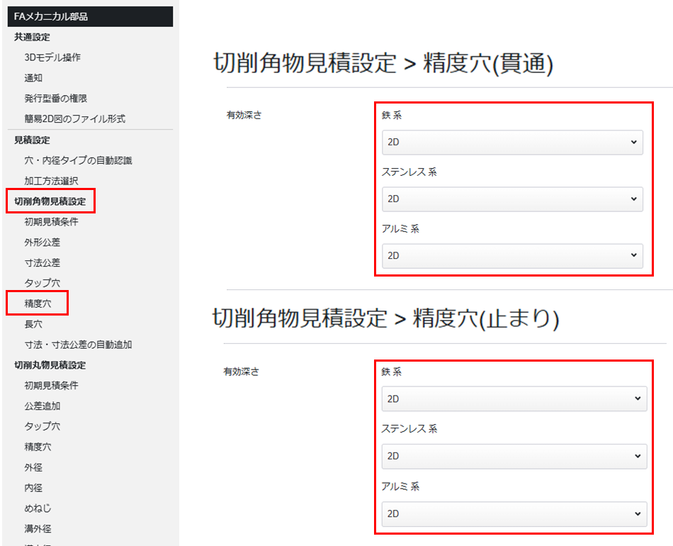

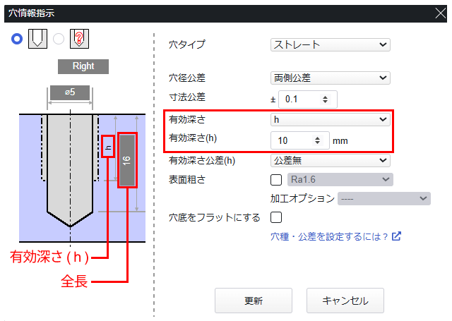

  • 連携される穴深さは下穴深さとなります。有効深さはユーザー設定の有効深さが反映されます。
    連携した後はかならず有効深さをご確認ください。
・[ユーザー設定]の[切削角物見積設定]→[精度穴]で精度穴の有効深さの初期値を変更することができます。
ユーザー設定画面
3Dビューワーダイアログ

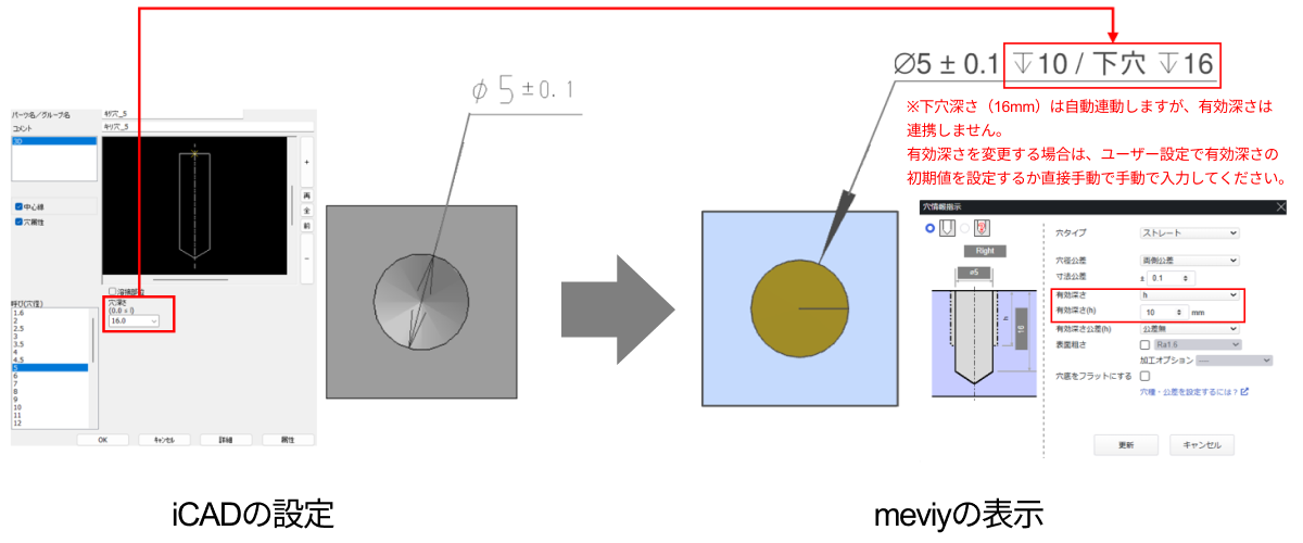

  • 「有効深さ(h)」の計算または表示方法
  • 1D  直径ø5の場合、初期値は1×5の5mm
  • 1.5D  直径ø5の場合、初期値は1.5×5の7.5mm
  • 2D  直径ø5の場合、初期値は2×5の10mm
  • 2.5D  直径ø5の場合、初期値は2.5×5の12.5mm
  • 全長  モデル深さ=16mm

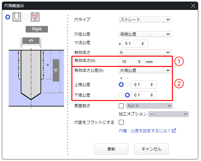

・「穴情報指示ダイアログ」から手動で有効深さを変更することが可能です。→「穴情報を変更する​」
3Dビューワーダイアログ
  • ①「有効深さ(h)」から、任意の値を手動で設定可能
  • ② 有効深さ公差を設定可能

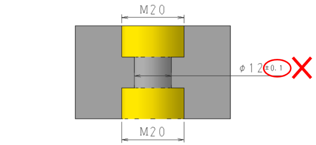

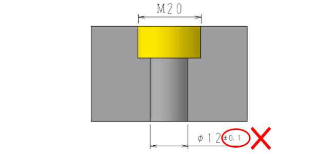

■ iCADで作成した穴に設定された穴径公差を自動で連携する機能です。

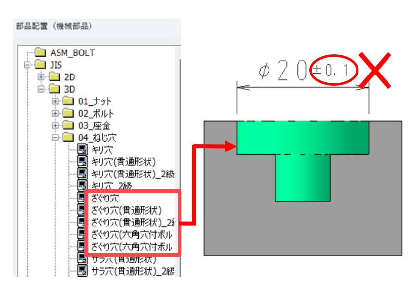

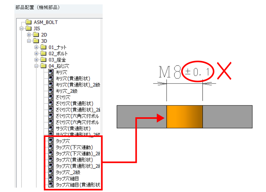

タップ穴
皿穴
ざぐり穴

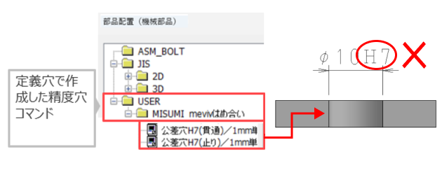

タップ穴・皿穴・ざぐり穴のコマンドを使用した場合、穴属性の連携が優先されるため、穴径公差の連携はできません。

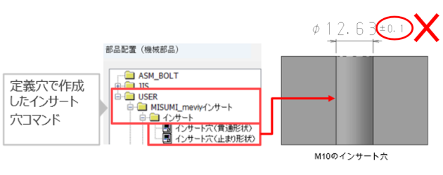

精度穴
インサート穴(切削)
バーリングタップ穴(板金)
定義穴で作成した精度穴・インサート穴・バーリングタップ穴のコマンドを使用した場合、穴属性の連携が優先されるため、穴径公差の連携はできません。

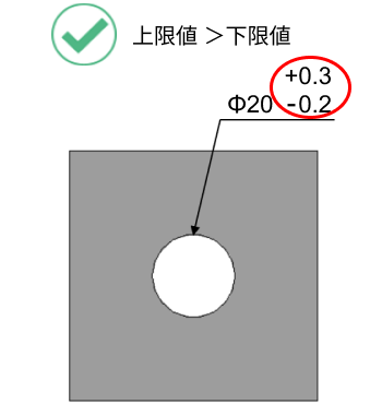

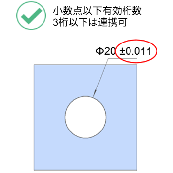

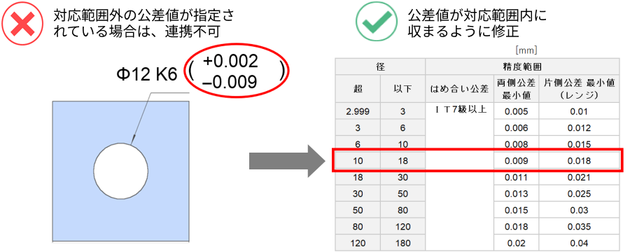

■ meviyで設定できない穴径公差は連携できません。3Dモデル上で設定した公差をご確認いただき、修正したファイルを再度アップロードいただくかmeviy上で公差を再設定してください。

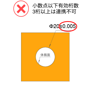

切削の穴径公差は、小数点以下の有効桁数を 4 桁以上には設定できません。その場合は連携不可となります。

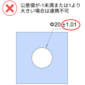

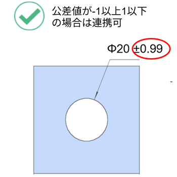

切削の穴径公差値が-1未満または1より大きい値は設定できません。その場合は連携不可となります。
  • 切削の設定された公差値が穴径の対応範囲を超えています。その場合は連携不可となります。
  • 対応可能な穴径公差値の対応範囲は、技術情報の「各種穴とポケットの規格」をご確認ください。

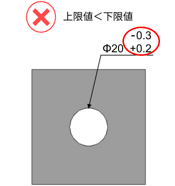

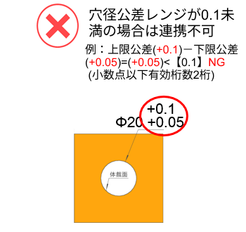

切削と板金の穴径公差値が「上限値 < 下限値」となる設定できません。その場合は連携不可となります。

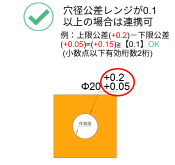

板金の穴径公差は、小数点以下有効桁数3桁以上には設定できません。小数点以下2桁までには設定できません。
その場合は連携不可となります。

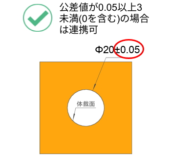

板金の穴径公差値が0.05未満または3より大きい場合、設定できません(0を除く)。その場合は連携不可となります。
板金の穴径公差値のレンジが0.1未満の場合、設定できません。その場合は連携不可となります。
  • meviyの径公差連携は公差指示した穴のみ連携します。グループ穴には対応していません。
  • 必要な穴公差は3DCAD上で設定するか、meviyで再設定をしてください。
