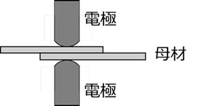

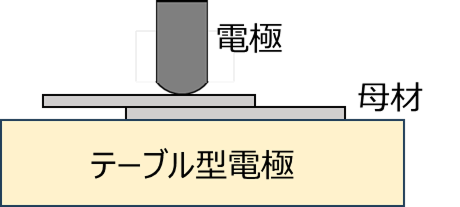

製品形状により、定置式とテーブル式のスポット溶接加工機を使い分けて加工を行います。加工機は製作工場にて決定します。
スポット溶接痕の見た目がやや異なり、定置式では2枚の板の重ね合わせ部の両面にスポット痕として凹み部が形成されますが、テーブル式ではテーブル電極に平置きした面にはスポット痕の凹み部が形成されません。
なお、凹み部の深さはテーブル式の方が大きくなる傾向があります。

定置式 加工イメージ
テーブル式 加工イメージ

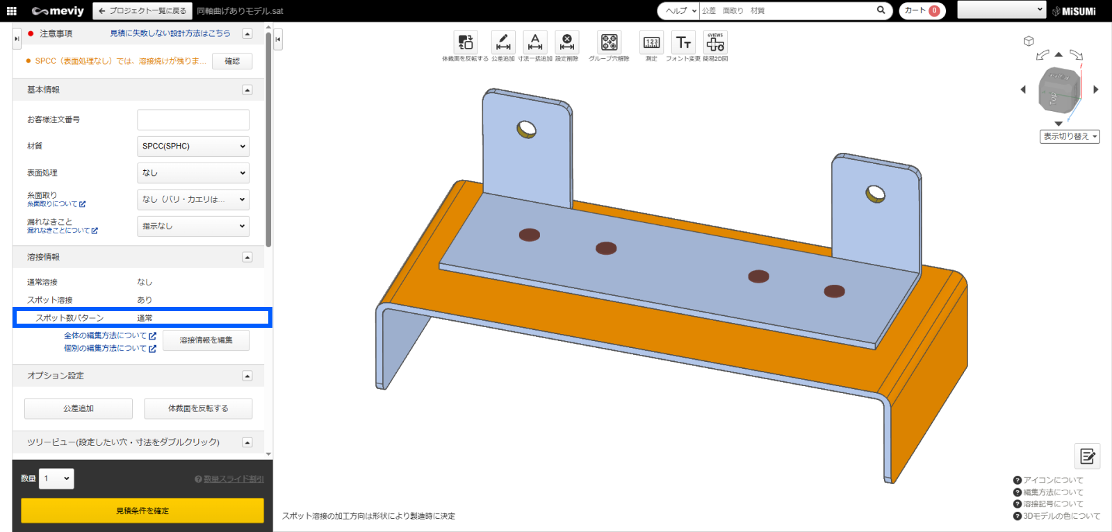

スポット数パターン
2枚の板平面の重なり部(以降、面溶接部と記載)1箇所あたりのスポット溶接数を3パターンから選択可能です。1面あたりN点、といった具体的な数値指定はできません。また、面溶接部が複数ある場合も、すべての面溶接部に対して選択したスポット数パターンが適用されます。
面溶接部ごとに具体的なスポット溶接点数を指定したい場合は、その他追加指示欄に記載のうえ、担当者見積をご利用ください。
  • 通常:デフォルトでは通常となっています。
  • 多め:面溶接1面あたりのスポット溶接点数が多めになるようにmeviy側で配置します。
  • 少なめ:面溶接1面あたりのスポット溶接点数が少なめになるようにmeviy側で配置します。

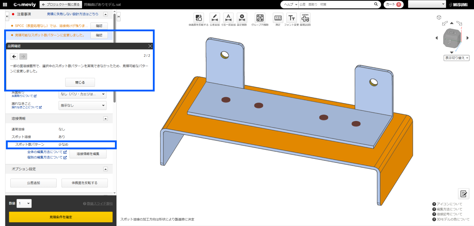

面溶接部の大きさによっては、スポット数パターンで「多め」または「少なめ」を選択していても、「通常」の場合とスポット溶接点数が変わらない場合があります。
その際は注意事項にメッセージ「見積可能なスポット数パターンに変更しました」を表示します。
スポット数パターン:通常 選択時
スポット数パターン:少なめ 選択時 「通常」と同じく4点スポット溶接
