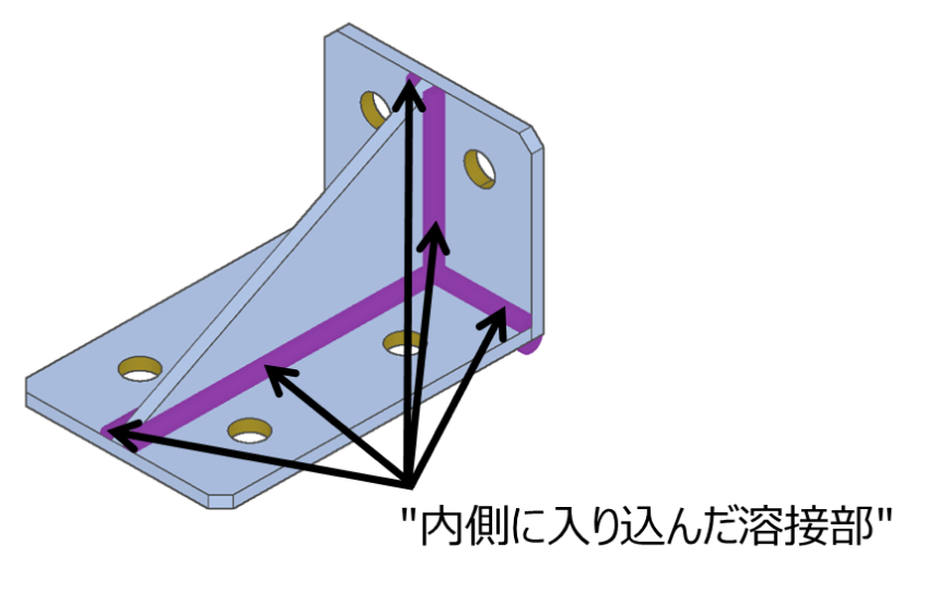

「焼け取りのみ」は、規定の方法で溶接焼け(スケール)を除去します。ただし、SPCC(SPHC), SECC(電気亜鉛メッキ鋼板), A5052材の場合は、内側に入り込んだ溶接部・溶接焼けは工具が入らないため、溶接焼けが残ります。

ただし、内側に入り込んだ溶接部は工具が入らないため、溶接ビード部平坦化の対象外となります。

製品の内側に位置する溶接ビード部・溶接焼けの処理は、工具が入らない範囲は実施できません。
ただし、ステンレス系材質は、内側に位置する溶接線に伴う溶接焼けも処理対象です。内側の溶接ビード部の平坦化はできません。

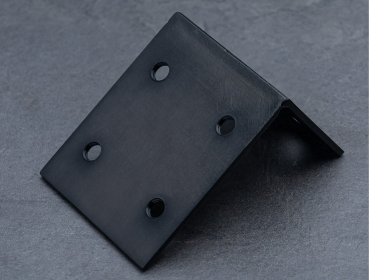

・SPCC/SPHC + 三価クロメート(黒):
  • グラインダー仕上げのみ選択可能です。
  • 他メッキ品と同様に表面処理前にグラインダー仕上げ実施後、ダブルアクションサンダーで面全体を研磨したうえでメッキ加工を行います。
SPCC/SPHC + 三価クロメート(黒)グラインダー仕上げ後外観
