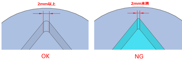

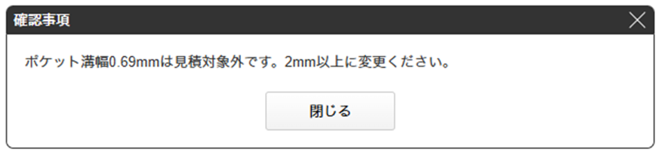

事例1:ポケット隅部について
※下記事例に該当しない場合にも、このメッセージが表示されるケースがあります。
ポケット隅部について
| 原因 | ポケット隅部にピン角があるとエンドミルで加工ができないため、見積不可になる事例があります。 |
| 対処法 | 隅部に工具Rを考慮したRモデリングをすることで、自動見積可能となります。 |
深さと幅の関係から使用する工具が変わるため、表を参考としてRモデリングください。
※形状によってその限りではないため、参考としてご活用ください。
