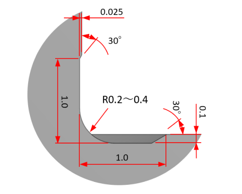

- 止め輪規格に当てはまる溝入れ加工用工具を使用する場合、円筒隅部は工具R0.2となります。

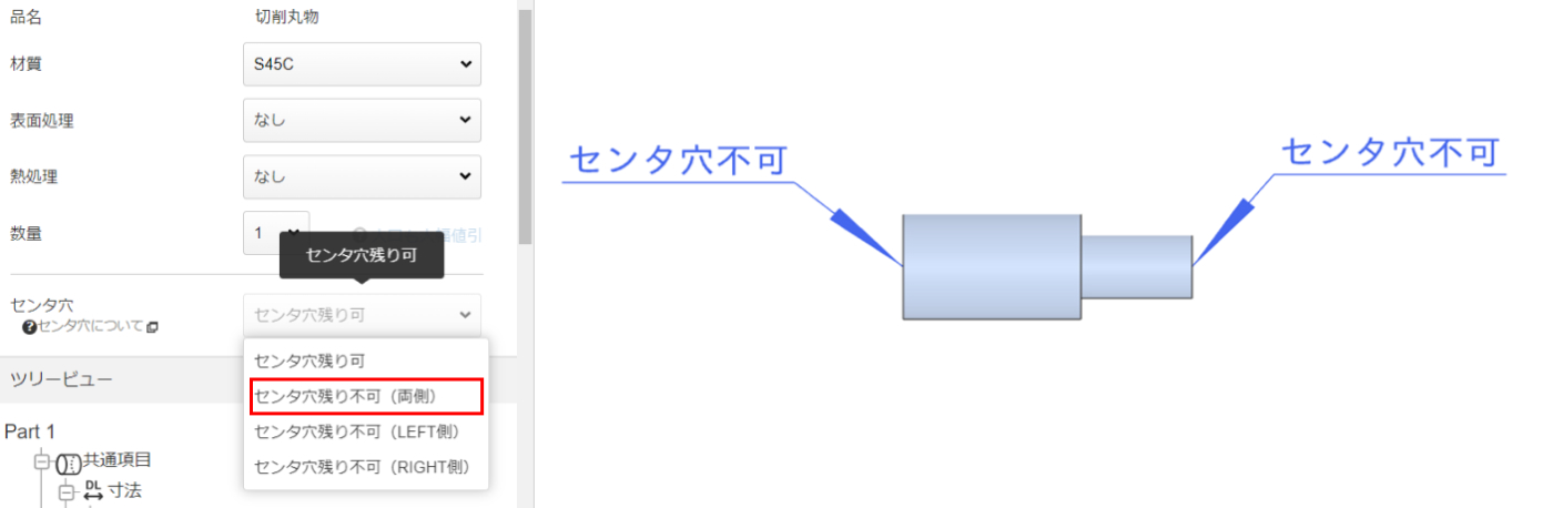

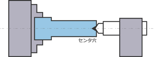

センタ穴の留意点
端面に開けたセンタ穴はワークを保持し、製品回転時の芯ブレを防止する目的に使用します。
- 「センタ穴残り不可」を選択可能ですが、加工可能形状に制約が入り対応不可になります。その際には画面左上の「注意事項」をご確認ください。

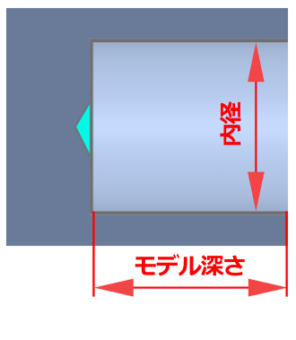

「内径」と「モデル深さ」で仕上りが異なります。
例)内径(D)Φ10、モデル深さ35の場合、モデル深さ35÷内径10=3.5Dとなるため仕上がりはBとなる
| 内径(D) | モデル深さ | ||
| 3D以下 | 3D超~5D以下 | 5D超~10D以下 | |
| D≦⌀6 | B | B | B |
| ⌀6 <D≦⌀30 | A | B | B |
| ⌀30<D | A | A | A |
※底面フラット希望の場合には「コメント」に記載し依頼ください。対応可否確認の上、回答いたします。

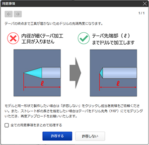

下記のメッセージが表示された場合、ドリルでの加工になります。

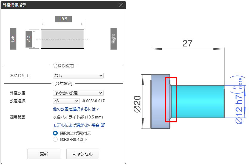

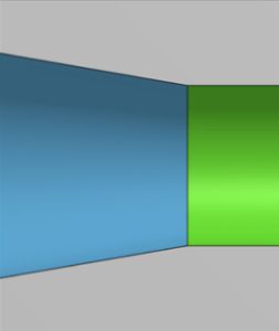

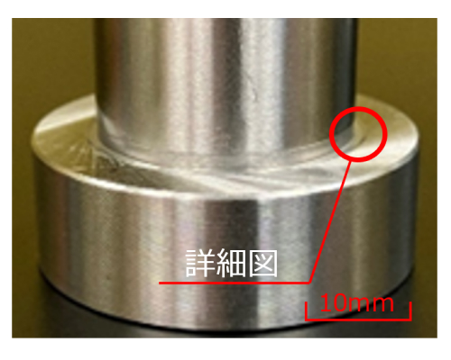

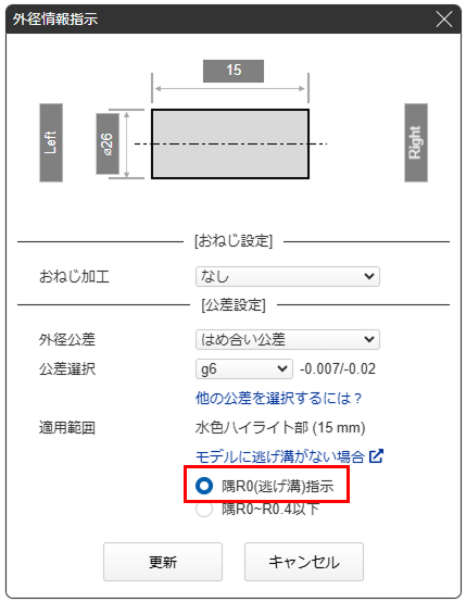

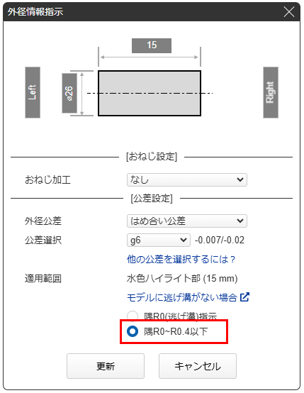

円筒隅部の留意点(外径)

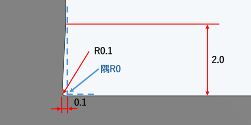

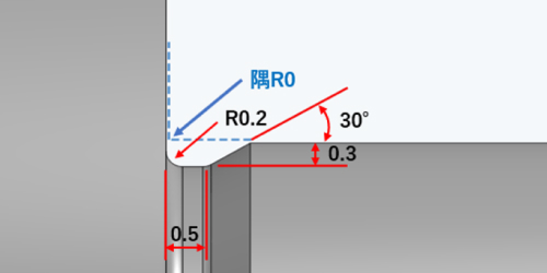

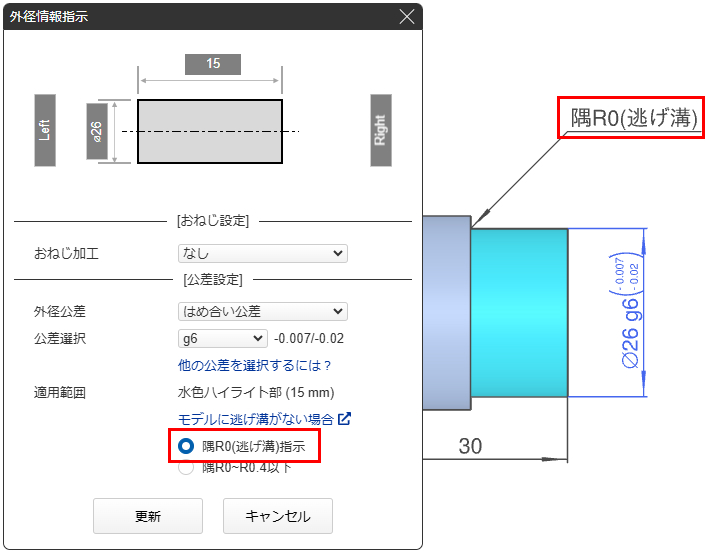

①ダイアログで「隅R0(逃げ溝)指示」を指定した場合
- ・隅Rを最小にしたい、または逃げ溝指定をしたい場合
- →「隅R0(逃げ溝)指示」を選択ください。
隅R0に使用する工具はR0.1~R0.4以下と幅があり、よって深さは0.5mmより小さい場合もあります。選択はできません。

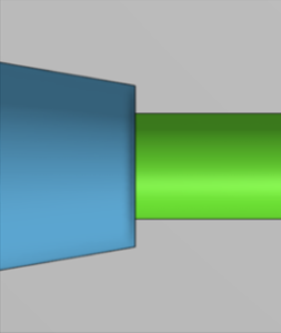

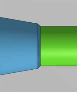

| ①隅R0.5以上でモデリングがある | ②モデルに逃げ溝がある |
- 円筒隅部の任意のR形状
- ①加工Rが残る

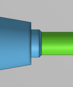

- ②逃げ溝(1) 円筒隅部にのみ最小ニゲ
加工後の仕上がり形状
詳細図

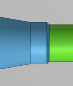

- ③逃げ溝(2) 円筒部+フランジ部に逃げ形状
加工後の仕上がり形状
詳細図

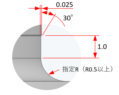

隅部にR0.5以上のモデリング
加工後の仕上がり形状
詳細図

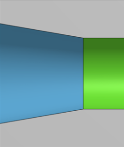

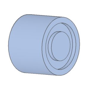

円筒隅部の留意点(内径)
- ①ダイアログで「隅R0(逃げ溝)指示」を指定した場合
隅R0(逃げ溝)を指定した際には、下記形状での仕上がりとなります。
- ②ダイアログで「隅R0~R0.4以下」を指定した場合
- 隅Rモデリングをされていない場合、円筒隅部は任意の形状で加工を実施します。

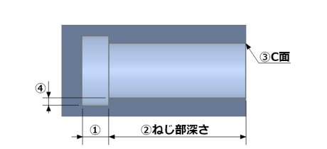

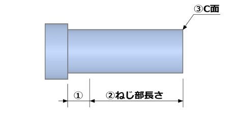

不完全ねじの留意点
不完全ねじ部とは、ねじ部長さを確保するために、必要な逃げ形状(長さ、深さ)を示します。以下事例をご参考ください。
※下記表①~④を満足しないモデル形状の場合、ミスミ推奨値で加工させて頂きます。
[mm]
| おねじ | めねじ | ||
| モデリング | 逃げ溝なし | ![]() |
| 逃げ溝あり | ![]() |
| ①不完全ねじ部長さ 逃げ溝幅の下限値 | ピッチ×2.0 | ピッチ×2.5 + 2 | |
| ②ねじ部長さ(おねじ) ねじ部深さ(めねじ)の下限値 | ピッチ×2.0 | ピッチ×2.0 | |
| ③C面 | バリの出ない様に面取り加工 | バリの出ない様に面取り加工 | |
| ④逃げ溝深さ最小値 | ピッチ×0.75 | ピッチ×0.75 | |
④逃げ溝深さ最小値を「ピッチx0.75」以下に設定したモデルは加工は可能ですが、ねじ跡が残ります。
参考モデル
実際の加工後の仕上がり形状

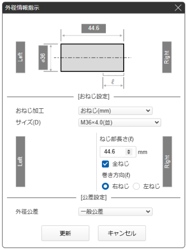

下図赤枠に表示された【お知らせ】では適用される、ねじ部長さ/ねじ部深さ記載しています。|
例1)外径情報指示:おねじ ねじ部長さ
36.6mm = 44.6mm – 4.0(ピッチ) × 2.0 |
例2)内径情報指示:めねじ ねじ部深さ
11.0mm = 15.5mm – (1.0(ピッチ) × 2.5 + 2.0) |
- モデリングされたねじ形状の認識ができません。meviy画面上からおねじ/めねじをご指定ください。

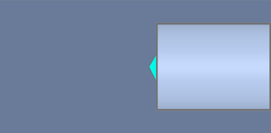

モデル通りに加工 端面溝の「隅部」仕上がり形状の留意点
仕上がりに差異が生じる例と注意点をご確認ください。
端面溝ピン角モデル
- 実際の加工後の仕上がり形状
- ※R0.1~0.5mm以下の仕上がり

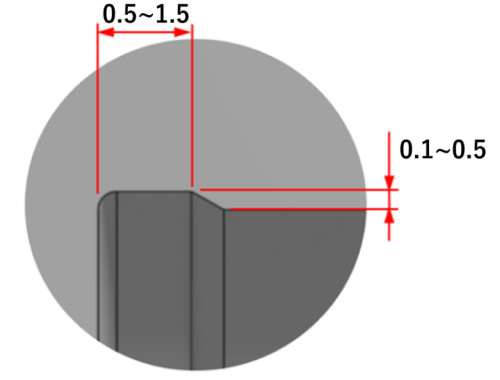

R0.1~0.5で仕上がるため、モデリングは不要。ピン角で設計ください。ポケット「隅部」仕上がり形状の留意点

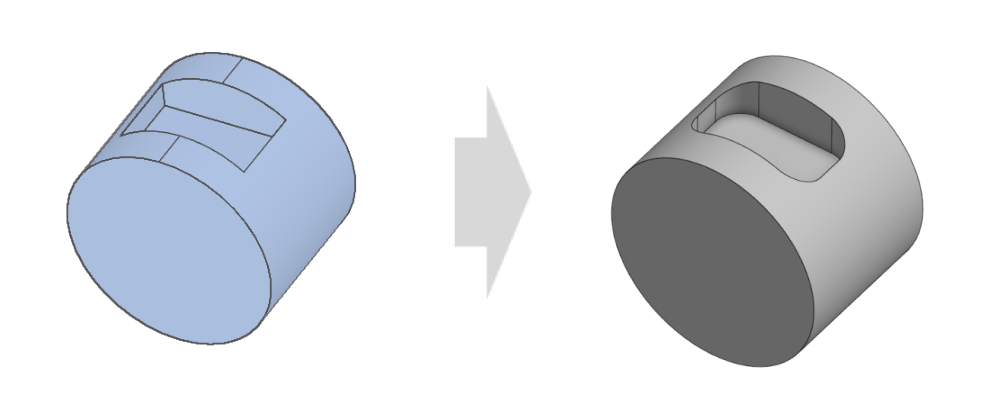

- 切り欠き(ポケット)
- ピン角含むR0.5未満の形状
- 実際の加工後の仕上がり形状
- ポケット側面の加工Rは工具径に依存致しますが、可能な限り小さな径となる様に工具選定致します。
- モデルと仕上がり形状に差異が発生する場合には、ご発注後に形状確認を相談致します。

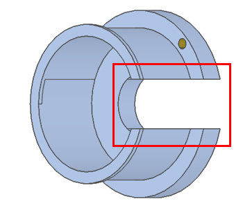

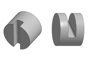

スリット加工について
スリット加工によって部品の寸法が変わる可能性があります。そのため、以下のような形状はスリット加工前の測定値に基づいて保証します。

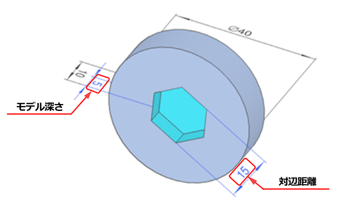

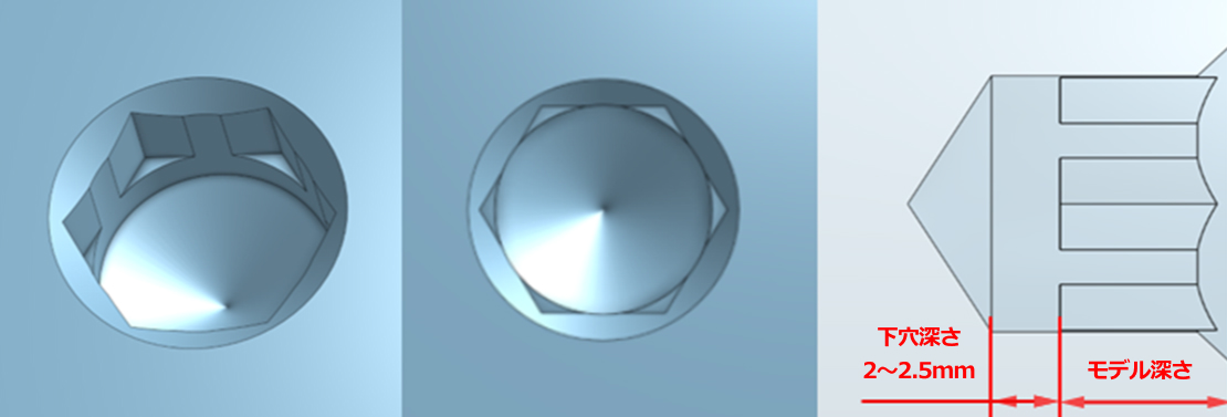

六角穴の留意点
- 対辺距離(六角穴の対向する2辺間の距離)により仕上りが異なります。
- また、モデル深さを基準とし、底部は任意の形状で加工を実施します。
六角穴の対応規格表と仕上り形状
対辺距離が「6mm未満」かつ下記に「記載がない」場合は自動見積対象外となります。| 対辺距離 | 金属 | 樹脂 |
| 2 | 仕上り形状① | |
| 2.5 | ||
| 3 | ||
| 4 | ||
| 5 | ||
| 6-8 |
仕上り形状② |
| 8< | 仕上り形状② | |
六角穴部に代表面粗さは適用されません。
対辺距離の公差はJIS B 1176 に準じます。
