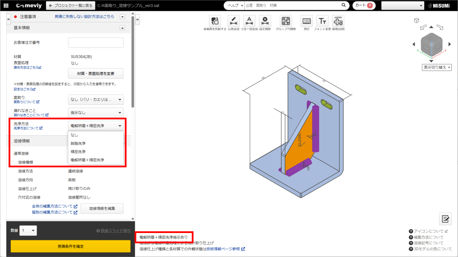

クリーン洗浄の設定方法
3Dビューワーから洗浄方法を選択できます。
洗浄方法を選択しますと、3Dビューワー左下に選択中の洗浄方法が表示されます。

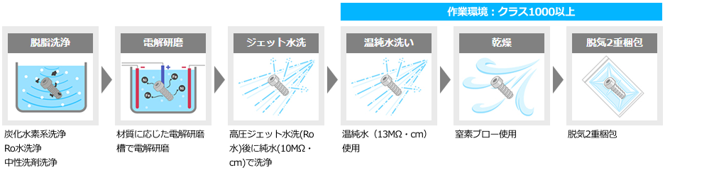

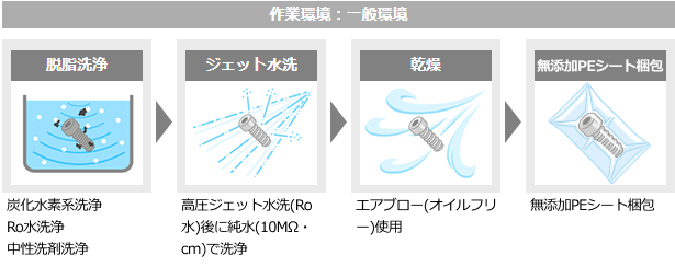

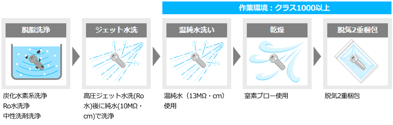

洗浄工程
金属系材質の洗浄工程(例)
・脱脂洗浄(型番:SL-□□)
・精密洗浄(型番:SH-□□)
・電解研磨+精密洗浄(型番:SHD-□□)

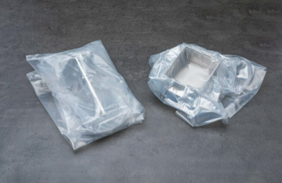

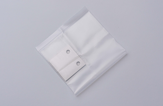

梱包状態
金属系材質品
脱脂洗浄(型番: SL-〇〇)
無添加ポリエチレンシート1重梱包
精密洗浄、電解研磨+精密洗浄(型番: SH-〇〇,SHD-〇〇)
無添加ポリエチレンシート脱気2重梱包
