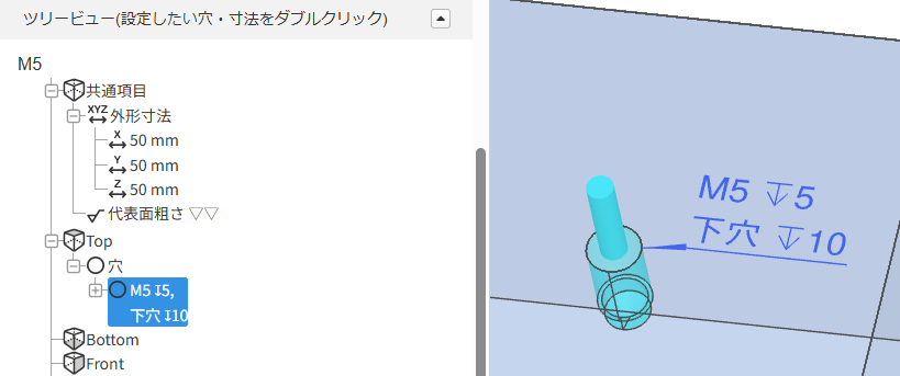

STEP1:
対象CADソフトの穴コマンドにてM5のタップ穴のモデリングをします。
STEP2:
meviyへアップロードします。
STEP3:
meviy上で自動認識されます。

各CADソフトに応じたモデルの穴形状と「穴径」を検出し、タップ穴を自動で認識し、meviyに反映することができます。
STEP1:
各CADソフトのデフォルト設定時の穴コマンドにて、タップをモデリングします。
STEP2:
meviyへアップロードします。
STEP3:
meviy上でタップとして自動認識されます。
