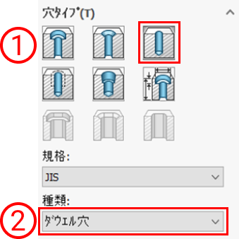

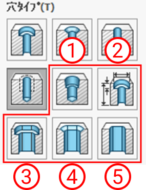

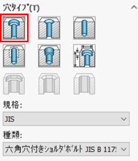

連携対象外の穴コマンド
穴タイプ(meviy) 穴コマンド設定条件 説明 注意点
連携対象外① 以下は連携対象外
  • ①ねじ穴-テーパ
  • ②従来型の穴
  • ③座ぐり穴スロット
  • ④皿穴スロット
  • ⑤スロット

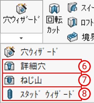

連携対象外② 以下は連携対象外
  • ⑥詳細穴
  • ⑦ねじ山
  • ⑧スタッド ウィザード
※押し出しカットや回転カット等、穴コマンド以外の穴は連携対象外
これらの穴で作られている場合は「穴コマンド未使用」と表示されます。

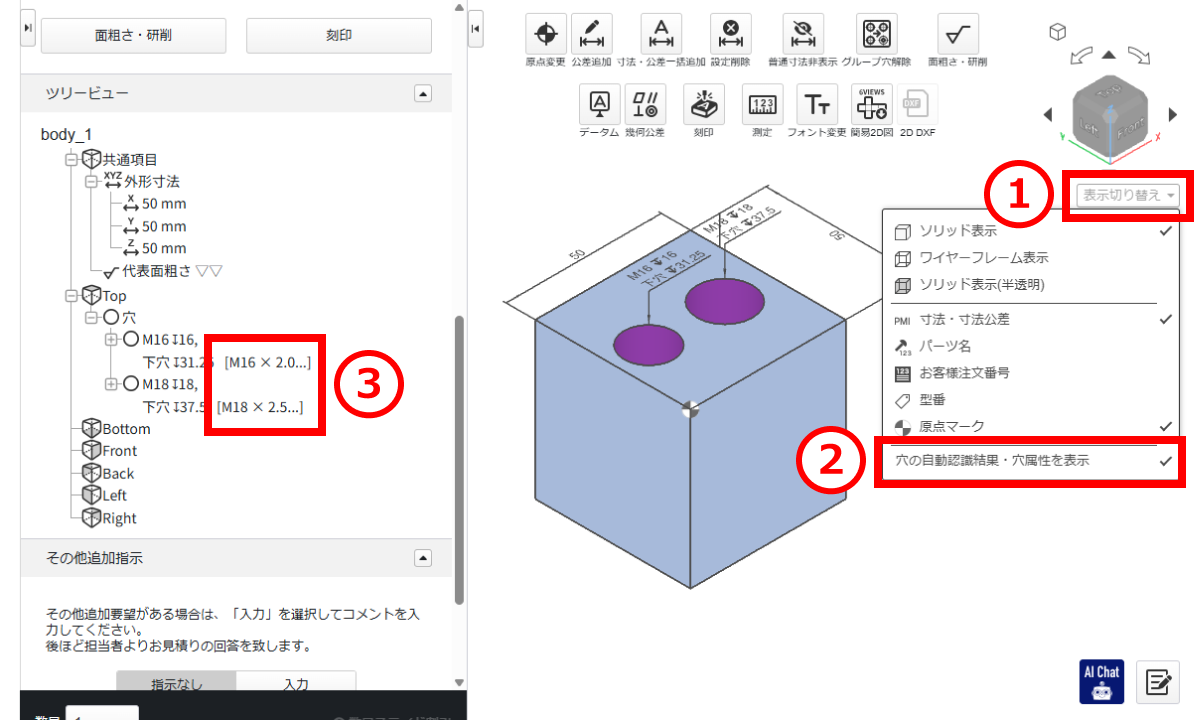

データアップロード後:
①3Dビューワーの[表示切り替え]にカーソルを当てます。
②[穴の自動認識結果・穴属性を表示]をクリックします。
③ツリービューの穴リストに、連携された色属性の情報が表示されます。

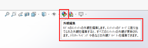

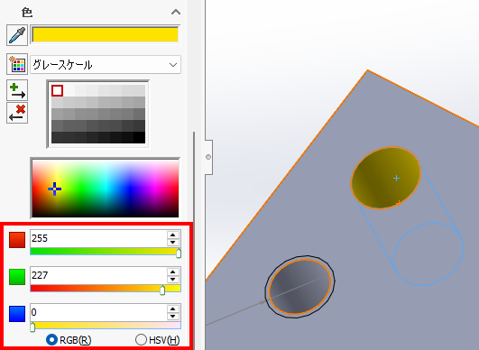

②モデル内の穴側面へ着色します。
STEP1:
外観編集を選択

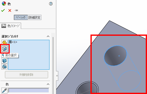

STEP2:
  • 選択ジオメトリ:面の選択
  • モデルの穴内部、側面を選択
STEP3:
meviyユーザー設定のRGB値、SOLIDWORKSのRGBを合わせて着色
・meviyユーザー設定
・SOLIDWORKS RGB設定画面
③上記設定後、meviyへアップロードしてください。

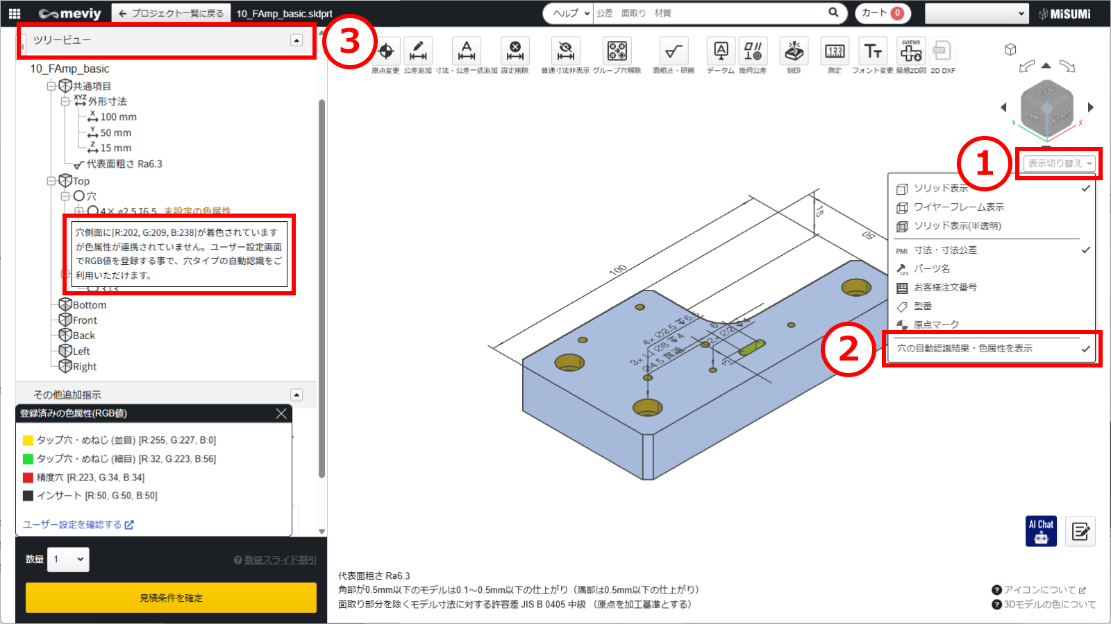

データアップロード後:
②[穴の自動認識結果・色属性を表示]をクリックします。

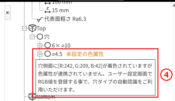

④モデルに着色されたRGB値を確認する方法
「未設定の色属性」がツリーに表示されます。(連携不可時のみ)
こちらをマウスオーバーすると着色されたRGB値が確認できます。

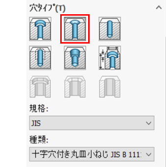

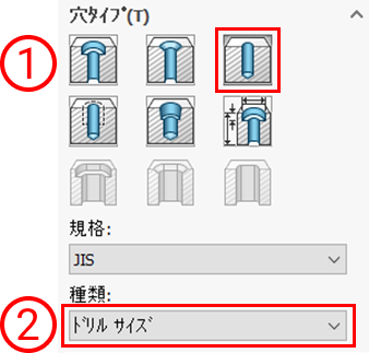

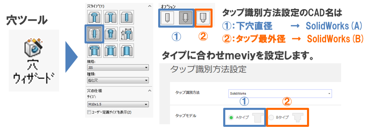

穴径からタップ穴を自動認識
①穴径からタップ穴を自動認識するため、ユーザー設定を行います。
・設定方法はこちら
②ユーザー設定にてSOLIDWORKS(A)、または SOLIDWORKS(B)を選択してください。
  • SOLIDWORKS(A):下穴直径にてモデリング
  • SOLIDWORKS(B):タップをモデリング
ユーザー設定:「穴・内径タイプの自動認識」

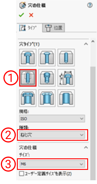

③デフォルト設定時の穴コマンドにてタップをモデリングし、meviyへアップロードしてください。
推奨:タップ識別方法設定「3D CAD名」(「各種穴の認識条件」参照)
タップサイズ
(並目)
SOLIDWORKS(A) SOLIDWORKS(B)
M2 1.6 2
M2.5 2.05 2.5
M3 2.5 3
M4 3.3 4
M5 4.2 5
M6 5 6
M8 6.8 8
M10 8.5 10
M12 10.2 12
M14 12 14
M16 14 16
M18 15.5 15.5
M20 17.5 17.5
M22 19.5 19.5
M24 21 21

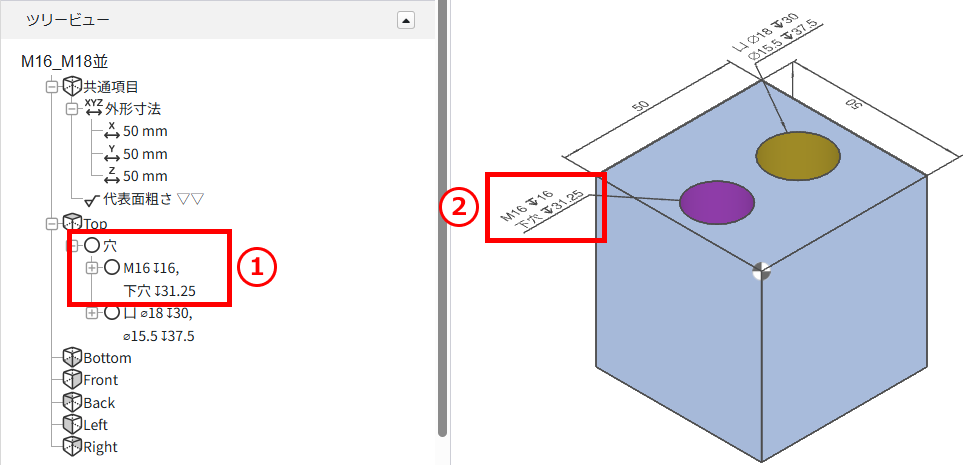

データアップロード後:
  • 連携されたタップ穴が表示されます。
  • ①ツリービューの穴リスト
  • ②3Dビューワー上
