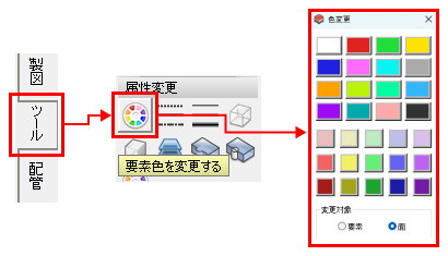

色属性連携 / 色属性から穴・内径タイプを自動認識
①色属性から穴・内径タイプを自動認識するため、ユーザー設定を行います。
・設定方法はこちら

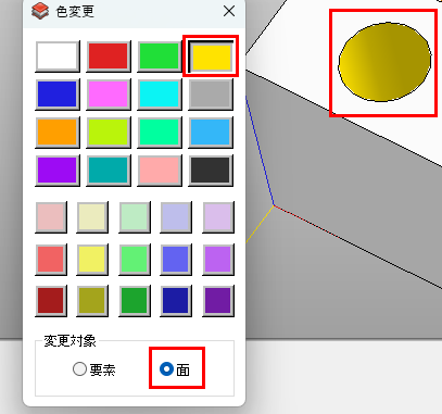

②モデル内の穴側面へ着色します。
STEP1:
ツールタブ内、属性変更「要素色を変更する」を選択
「色変更」を表示
STEP2:
色変更コマンド内、変更対象:面 を選択
パレット内の色を選択し、モデルの穴内部、側面を選択
右クリックにて確定
③上記設定後、meviyへアップロードしてください。

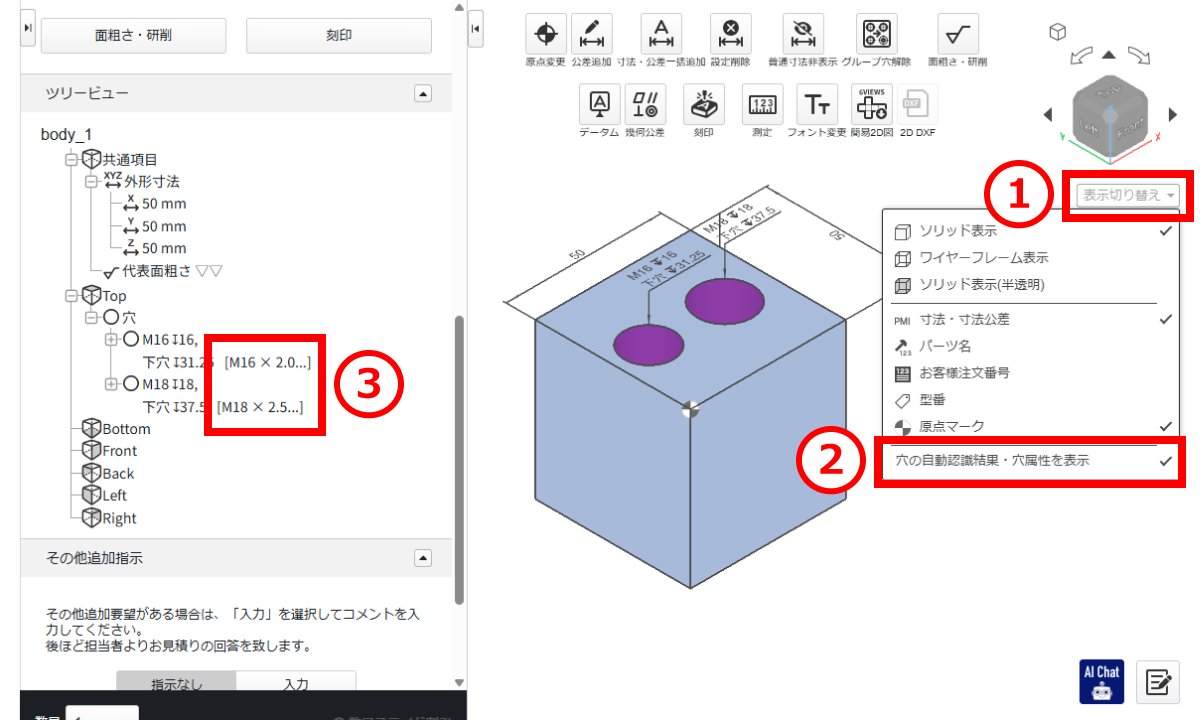

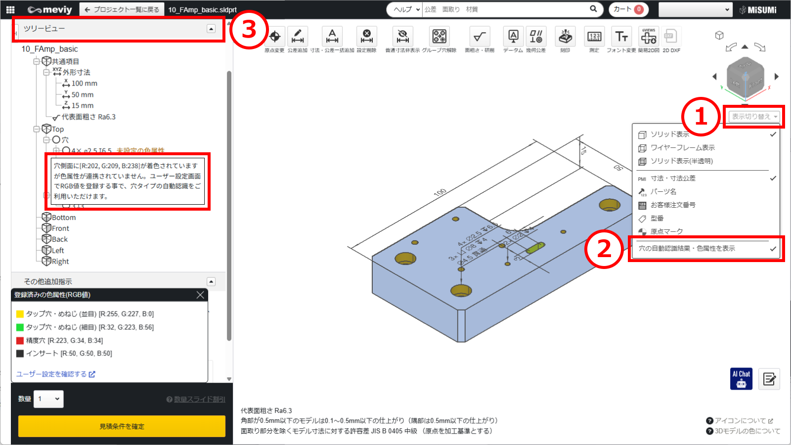

データアップロード後:
①3Dビューワーの[表示切り替え]にカーソルを当てます。
②[穴の自動認識結果・色属性を表示]をクリックします。
③ツリービューの穴リストに、連携された色属性の情報が表示されます。

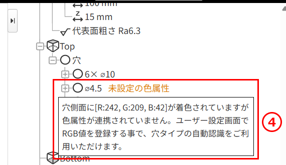

④モデルに着色されたRGB値を確認する方法
「未設定の色属性」がツリーに表示されます。(連携不可時のみ)
こちらをマウスオーバーすると着色されたRGB値が確認できます。

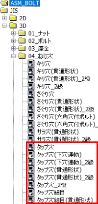

②デフォルト設定時の穴コマンドにてタップをモデリングし、meviyへアップロードしてください。
推奨:タップ識別方法設定「3D CAD名」(「各種穴の認識条件」参照)

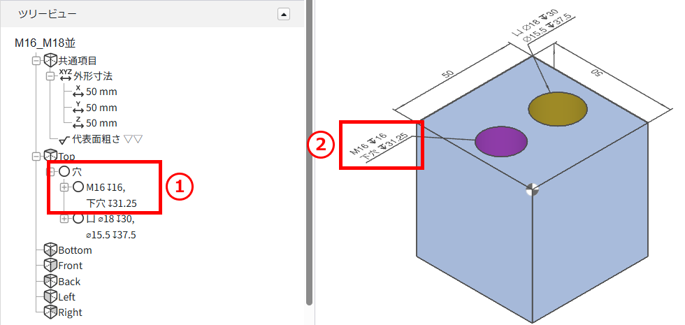

データアップロード後:
連携されたタップ穴が表示されます。
①ツリービューの穴リスト
②3Dビューワー上
