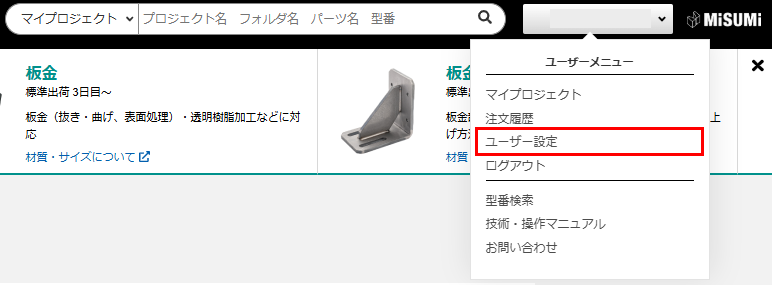

STEP1:
meviyユーザー設定画面を開きます。
STEP2:

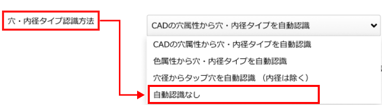

穴・内径タイプ認識方法 プルダウンから、「自動認識なし」を選択します。
STEP3:
ページ下部にある「設定を保存する」を押してください。
・この設定では、円筒形状の穴が下記の通り認識されます。
  • →板金:全て通し穴
  • →切削:ストレート穴・公差なし
