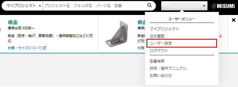

meviyユーザー設定画面を開きます。

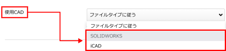

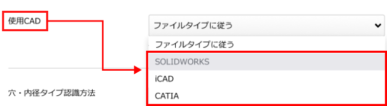

STEP2:

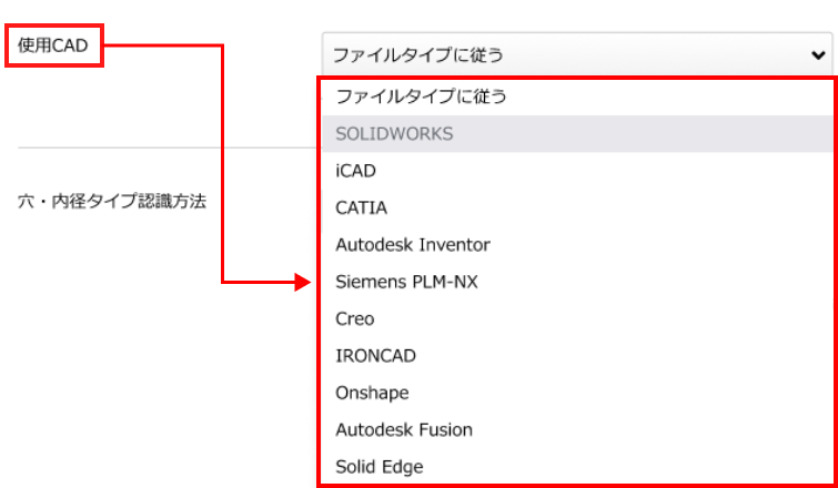

使用CADのプルダウンから「SOLIDWORKS」、「iCAD」もしくは「CATIA」を選択します。

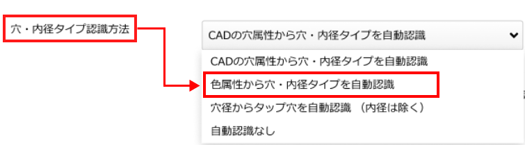

STEP3:
穴・内径タイプ認識方法 プルダウンから、「色属性から穴・内径タイプを自動認識」を選択します。

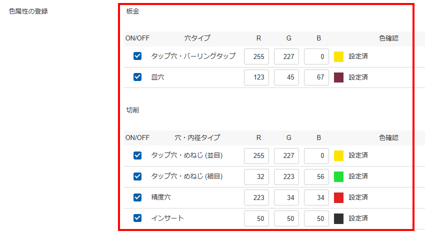

設定したい穴種のON/OFFボタンにチェックを入れ、RGB記入欄をアクティブにしてください。
RGBに数値を入れます。
※RGBは0~255の値で設定ください。
項目名 詳細
1 ON/OFF 穴種毎に設定要否を切り替えることができます。
2 穴・内径タイプ 色属性連携で自動認識させることができる穴・内径タイプの一覧です。
3 RGB 色属性の登録欄です。RGBそれぞれについて0~255の値で設定します。
4 色確認 RGBの設定状況に対するメッセージが表示されます。

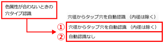

色属性(RGB値)が合わない際の穴タイプ認識の設定ができます。
プルダウンより下記を選択してください。
①穴径からタップ穴を自動認識
色属性連携がされない場合、穴径からタップ穴を自動認識します。
穴径からタップ穴を自動認識
②自動認識なし
色属性連携がされない場合、ストレート穴、キリ穴となります。

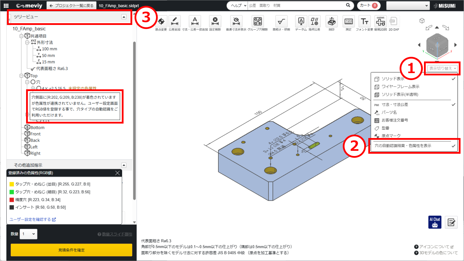

データアップロード後:
①3Dビューワーの[表示切り替え]にカーソルを当てます。
②[穴の自動認識結果・色属性を表示]をクリックします。
③ツリービューの穴リストに、連携された色属性の情報が表示されます。

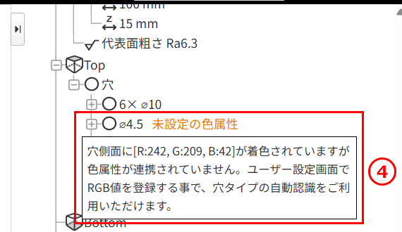

④モデルに着色されたRGB値を確認する方法
「未設定の色属性」がツリーに表示されます。(連携不可時のみ)
こちらをマウスオーバーすると着色されたRGB値が確認できます。
