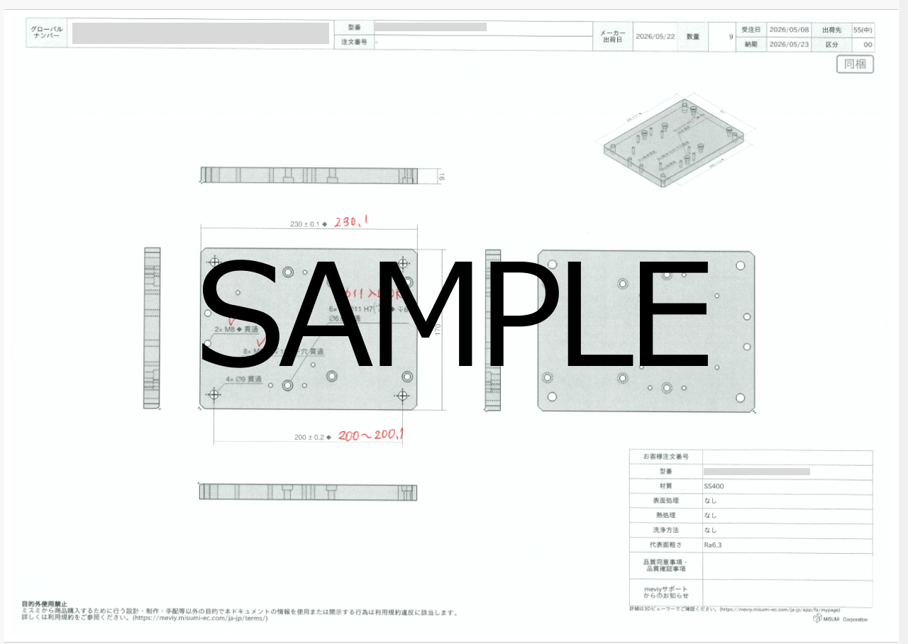

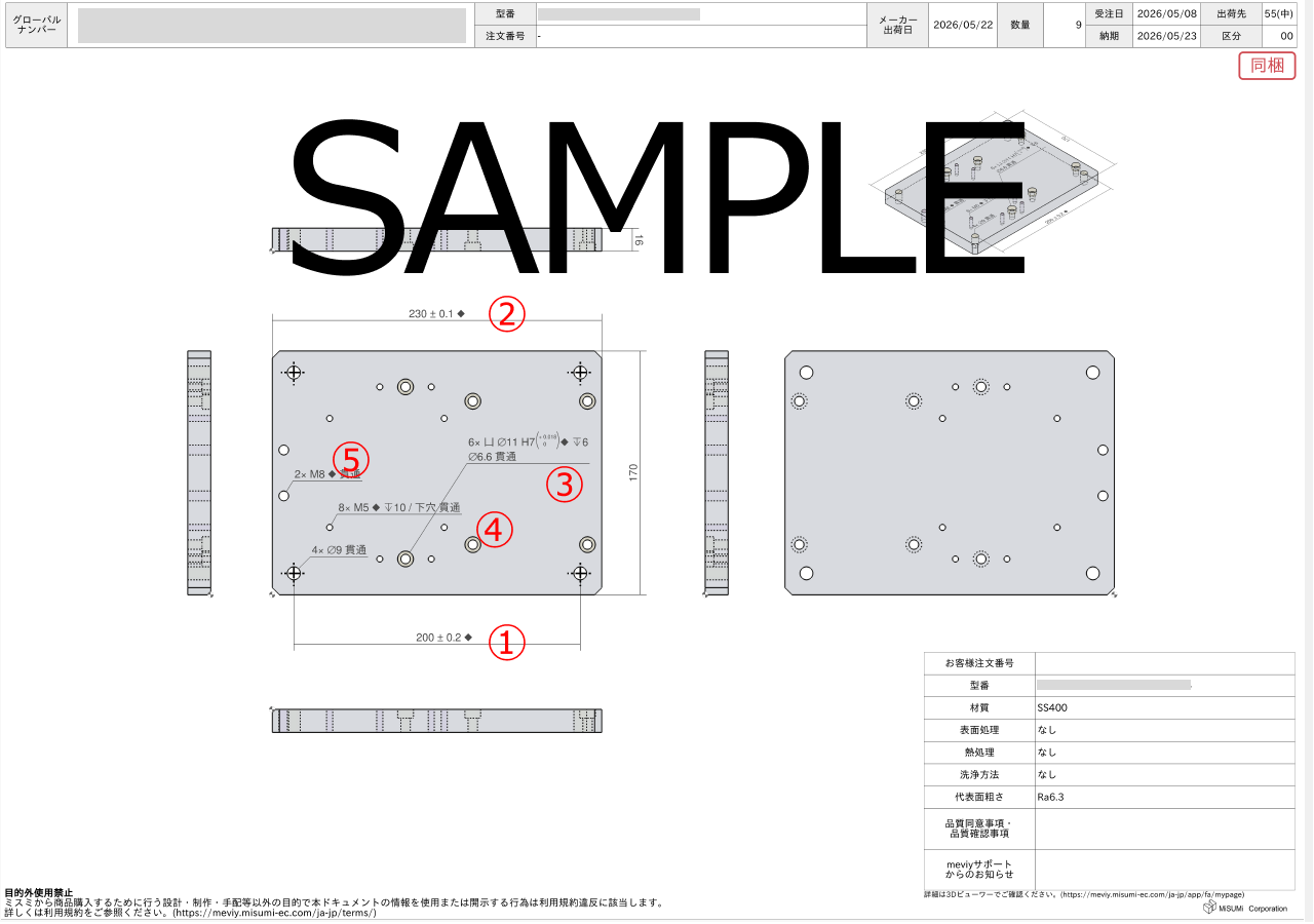

検査成績書のイメージ
同梱図面に結果を記入(赤字)でご提供いたします。
▼同梱図面

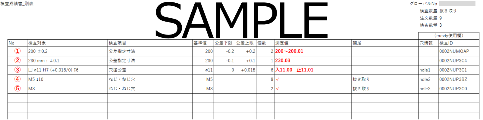

検査項目が多い場合は、同梱図面+別紙(以下イメージ)でのご提供となる場合がございます。
▼同梱図面
▼別紙

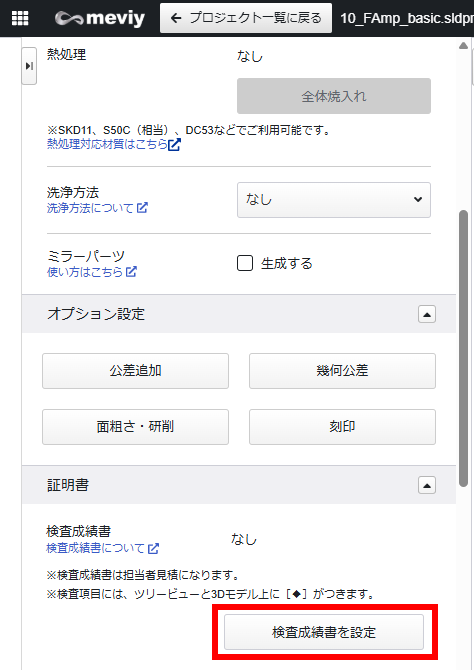

▼ステップ1
3Dビューワーの証明書欄(オプション設定の下)で「検査成績書を設定」ボタンをクリック

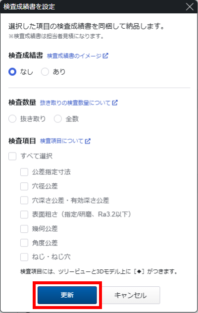

▼ステップ2
ダイアログが立ち上がるので、以下手順でご対応ください。
1. 検査表「あり」を選択
※初期値は「なし」になっています。
2. 検査数量「抜き取り」か「全数」を選択
※具体的な抜き取り数量は、本ページ下部の「検査数量」欄をご確認ください。
3. 検査希望の項目にチェック(✓)
※モデル上に存在する項目のみがアクティブ(選択可)となります。
例:モデル上にはねじ・ねじ穴のみ→ねじ・ねじ穴の項目のみアクティブ
4. 最後に「更新」ボタンをクリック

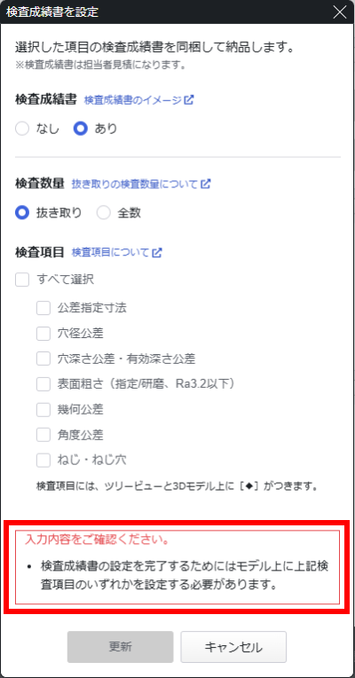

モデル上に検査対象項目(上記表参照)がないと検査成績書を選択することができません(ダイアログ上に以下エラーが出ます)。
必ずモデル上に検査対象項目(各種公差、表面粗さ、ねじ等)を設定後に、検査成績書を選択ください。
