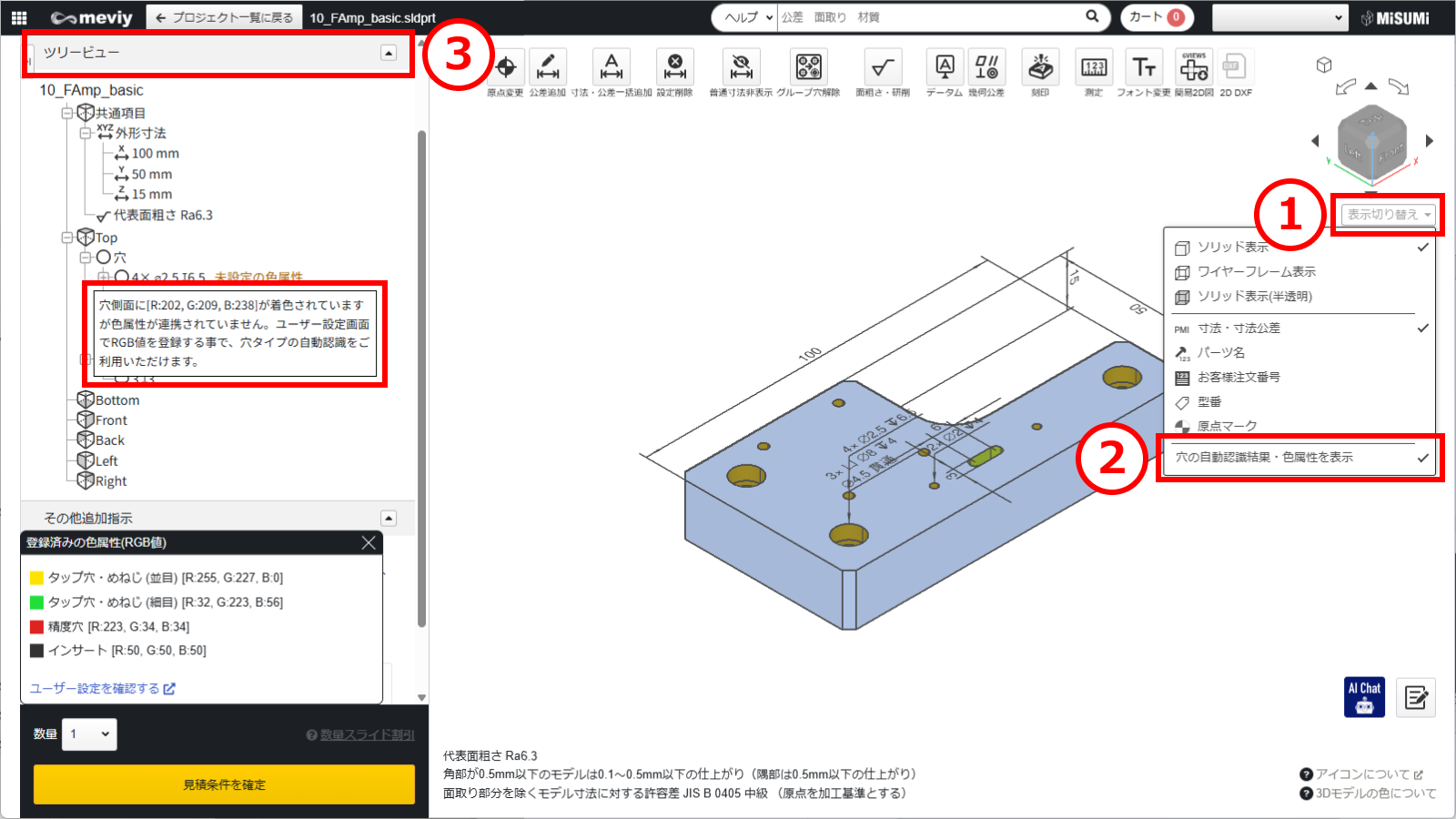

データアップロード後:
①3Dビューワーの[表示切り替え]にカーソルを当てます。
②[穴の自動認識結果・色属性を表示]をクリックします。
③ツリービューの穴リストに、連携された色属性の情報が表示されます。

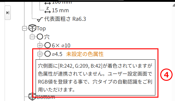

④モデルに着色されたRGB値を確認する方法
「未設定の色属性」がツリーに表示されます。(連携不可時のみ)
こちらをマウスオーバーすると着色されたRGB値が確認できます。

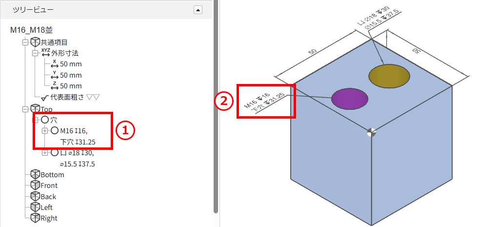

データアップロード後:
連携されたタップ穴が表示されます。
①ツリービューの穴リスト
②3Dビューワー上
