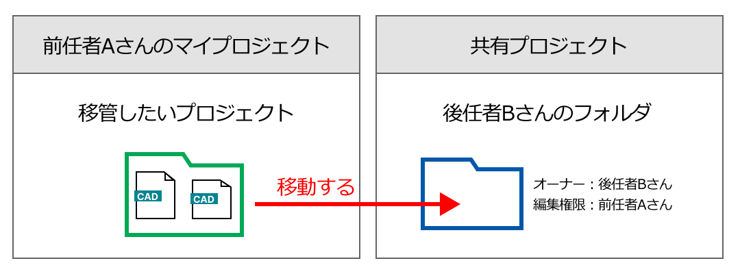

後任者Bさんが作成・共有したフォルダの中に、前任者Aさんは移管したいプロジェクトを移動します。
後任者Bさんのフォルダの共有設定が引き継がれるため、移動されたプロジェクトのオーナー権限は後任者Bさんに移ります。

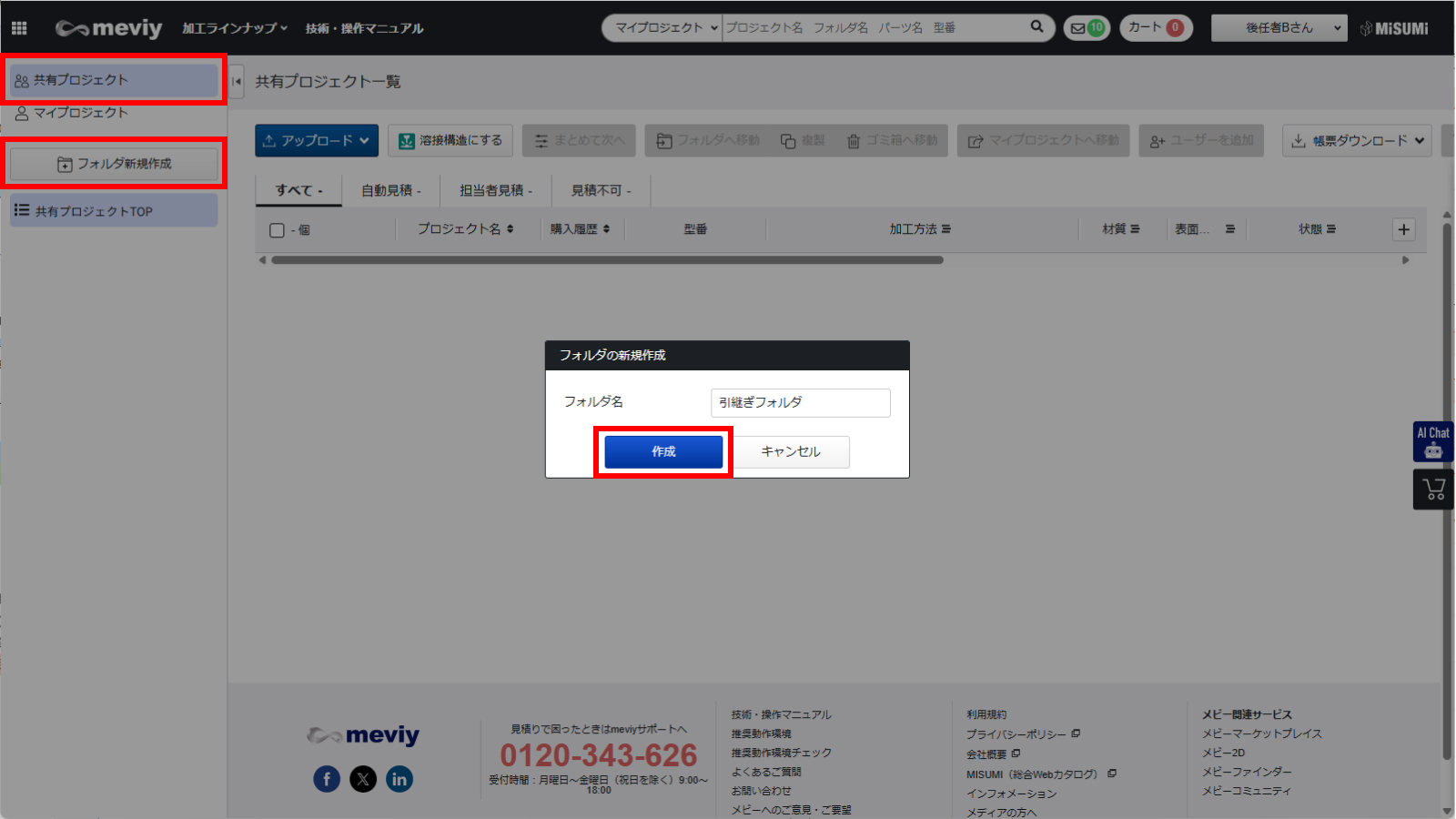

「共有プロジェクト」でフォルダを新規作成します。

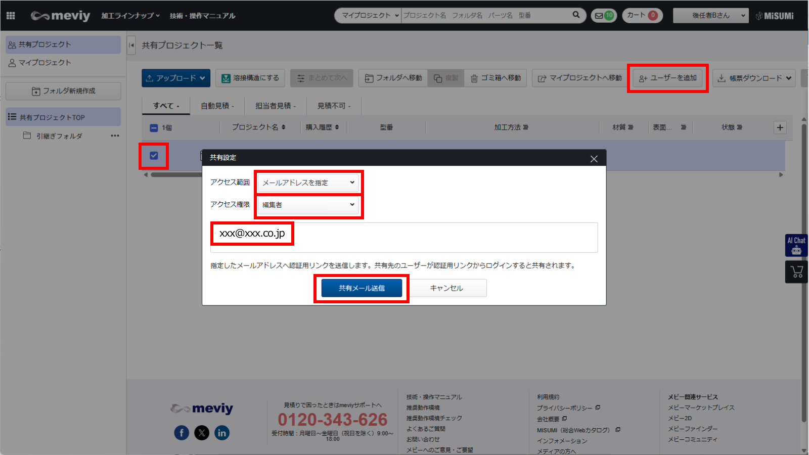

  • 新規作成したフォルダを選択し「ユーザーを追加」から共有設定を行います。
  • 「メールアドレス指定」と「編集者」を選択し、前任者Aさんのメールアドレスを入力し「共有メール送信」を押下します。
  • 「同一のお客様コード」をアクセス範囲とすることも可能です。
  • 同一のお客様コードによる共有は、即時に全員に共有されるのでご注意ください。
  • 所属メンバーが多い場合は、メールアドレスでの指定を推奨します。

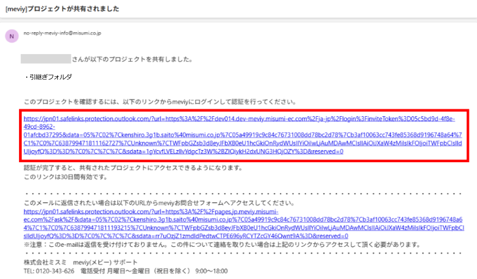

  • 認証用のメールが届きます。
  • メールに記載の認証リンクを押下後、meviyのログイン画面に遷移するのでログインします。
  • (同一のお客様コードによる共有の場合は認証用メールは届かず即時に全員に共有されます。)

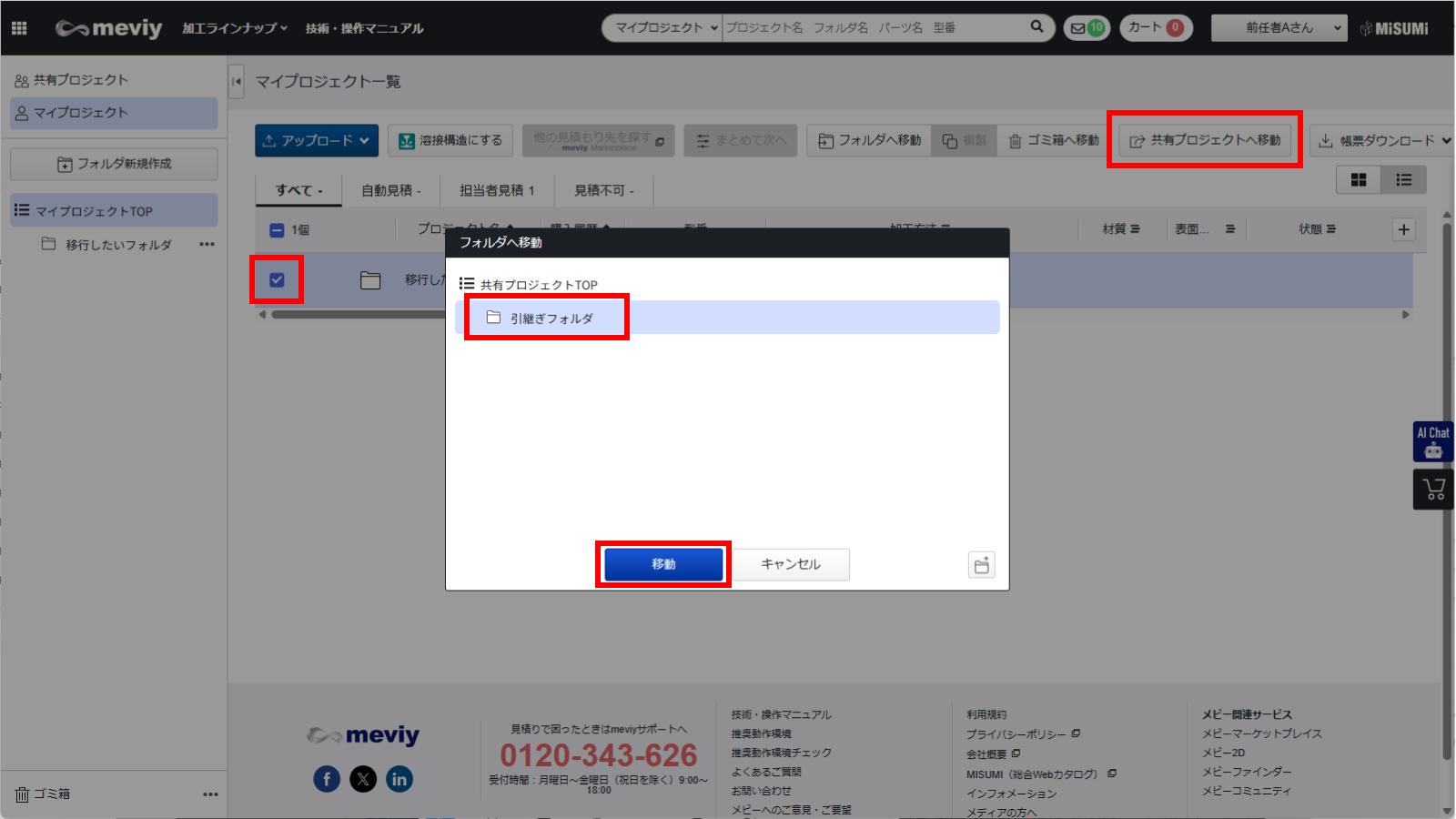

マイプロジェクトで移管したいプロジェクトを選択し、「共有プロジェクトへ移動」ボタンから、手順1で後任者Bさんから共有されたフォルダに移動します。
後任者Bさんのフォルダの共有設定が引き継がれるため、移動するとプロジェクトのオーナー権限が後任者Bさんに移ります。
移動が完了すると、移動されたプロジェクトは前任者Aさんのマイプロジェクトには表示されなくなります。

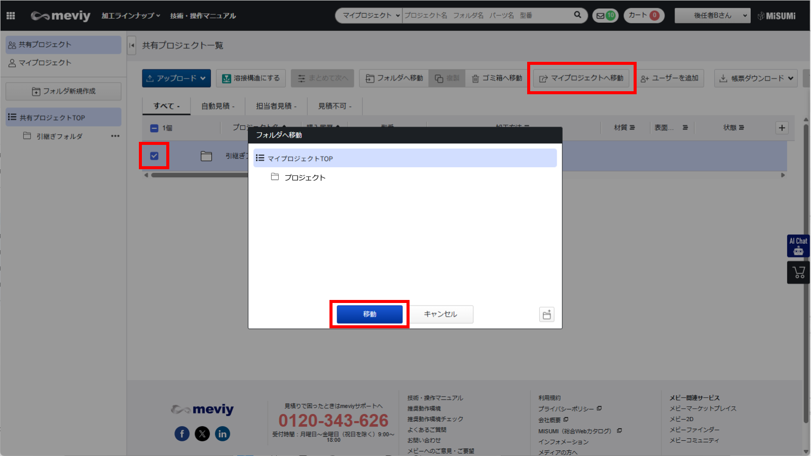

手順3(任意):【後任者Bさんの作業】自身のマイプロジェクトへ移動する
後任者Bさんは「共有プロジェクト」にある「マイプロジェクトへ移動」ボタンから、移管されたプロジェクトを自身の「マイプロジェクト」に移動することができます。
  • 手順2の作業にて移動されたプロジェクトのオーナー権限は既に後任者Bさんに移管済みのため、手順3の作業は必須ではありません。
  • 移管されたプロジェクトを「共有プロジェクト」ではなく自身の「マイプロジェクト」の中で管理したい場合に手順3の作業を行います。
