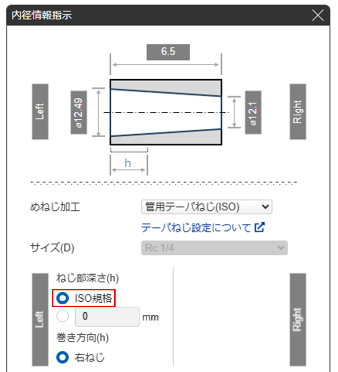

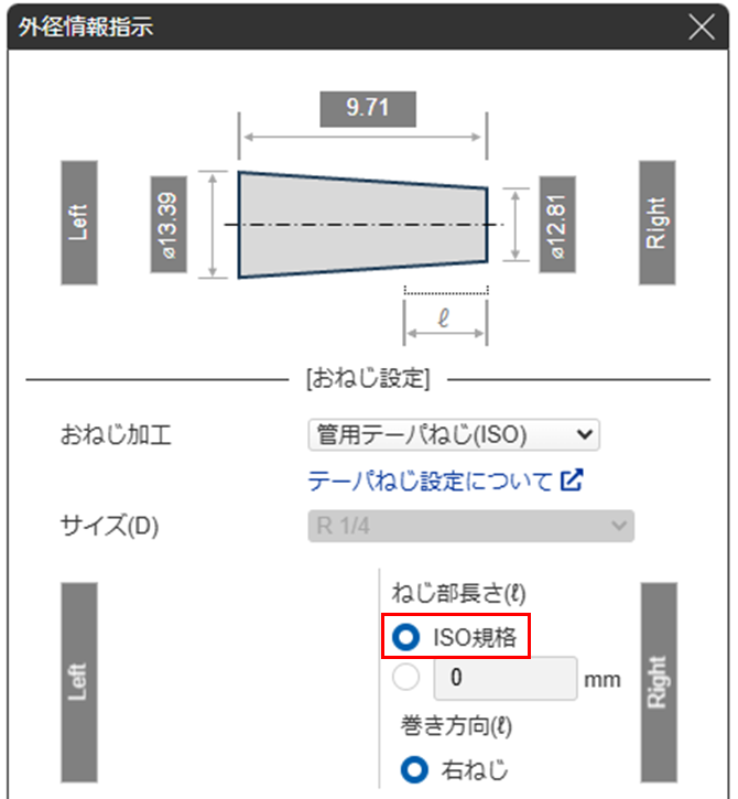

管用テーパおねじ・めねじ(ISO)
- 管用テーパねじの対応リストは以下の通りです。
- G(管用平行ねじ)、Rp(管用テーパねじ用平行めねじ)等は対応していません。
| ◯ | 自動見積可能 |
| ✖ | 加工不可(担当者見積) |
| 呼び径 | モデル径 | ISO規格有効長さ | おねじ | 呼び径 | モデル径 | ISO規格有効深さ | めねじ | |
| 不完全ねじ部あり | 不完全ねじ部なし | |||||||
| R1/16 | 5.44~8.01 | 6.4 | 〇 | Rc1/16 | 5.44~8.07 | 6.2 | 4.4 | 〇 |
| R1/8 | 8.02~10.42 | 6.4 | 〇 | Rc 1/8 | 8.08~10.49 | 6.2 | 4.4 | 〇 |
| R1/4 | 10.43~13.85 | 9.7 | 〇 | Rc 1/4 | 10.5~13.97 | 9.4 | 6.7 | 〇 |
| R3/8 | 13.86~17.41 | 10.0 | 〇 | Rc 3/8 | 13.98~17.52 | 9.7 | 7.0 | 〇 |
| R1/2 | 17.42~21.70 | 13.1 | 〇 | Rc 1/2 | 17.53~21.96 | 12.7 | 9.1 | 〇 |
| R3/4 | 22.82~27.14 | 14.5 | 〇 | Rc 3/4 | 22.97~27.44 | 14.1 | 10.2 | 〇 |
| R1 | 28.97~33.92 | 16.7 | 〇 | Rc 1 | 29~34.25 | 16.2 | 11.6 | 〇 |
| R11/4 | 37.56~42.51 | 19.1 | 〇 | Rc 11/4 | 37.81~42.91 | 18.5 | 13.4 | 〇 |
| R11/2 | 43.45~48.41 | 19.1 | 〇 | Rc 11/2 | 43.7~48.8 | 18.5 | 13.4 | 〇 |
| R2 | 55.16~60.12 | 23.3 | × | Rc 2 | 55.66~60.61 | 22.8 | 16.9 | × |
| R2 1/2 | 70.68~75.64 | 26.6 | × | Rc 2 1/2 | 71.23~76.18 | 26.7 | 18.6 | × |
| R3 | 83.28~88.24 | 29.8 | × | Rc 3 | 83.93~89.1 | 29.8 | 21.1 | × |
| R4 | 107.08~112.04 | 35.8 | × | Rc4 | 109.15~114.63 | 35.8 | 25.9 | × |
| R5 | 132.21~137.17 | 40.0 | × | Rc 5 | 134.47~140.5 | 40.1 | 29.3 | × |
| R6 | 157.61~162.57 | 40.0 | × | Rc 6 | 159.87~166.0 | 40.1 | 29.3 | × |

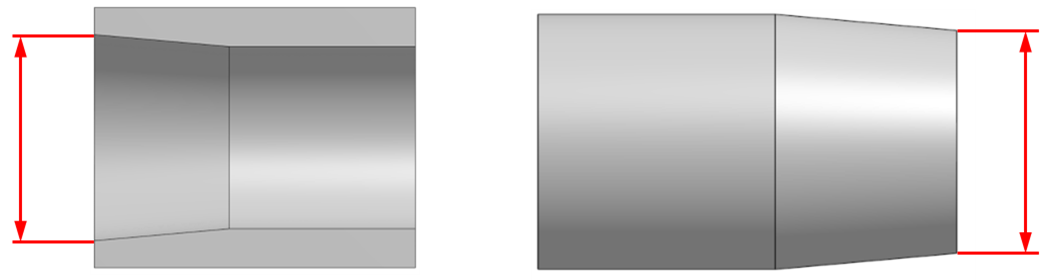

ねじ部の長さおよび深さは【ISO規格】の場合、自動見積もりとなります。管用テーパねじに関しては、ゲージ検査にて合格判断し、出荷となります。
規格以外の設定をご希望の場合には、担当者見積となります。
テーパ形状にモデリング下さい。管用テーパねじ指定可能な角度はねじの軸線に対して、0°超2.5°未満です。

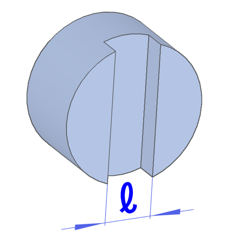

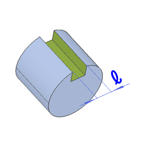

ポケット・長穴
ポケット・長穴の対応範囲は以下の通りです。
| 形状種 | 公差なし | 公差レンジ | |
| 0.1~(±0.05~) | 0.04~(±0.02~) | ||
ℓ ≧ 0.5mm | ℓ ≧ 0.5mm | ー |
| その他ポケット
ℓ ≧ 2mm | ℓ ≧ 2mm | ℓ ≧ 2mm |
ℓ ≧ 2mm | ℓ ≧ 2mm | ℓ ≧ 3mm |
